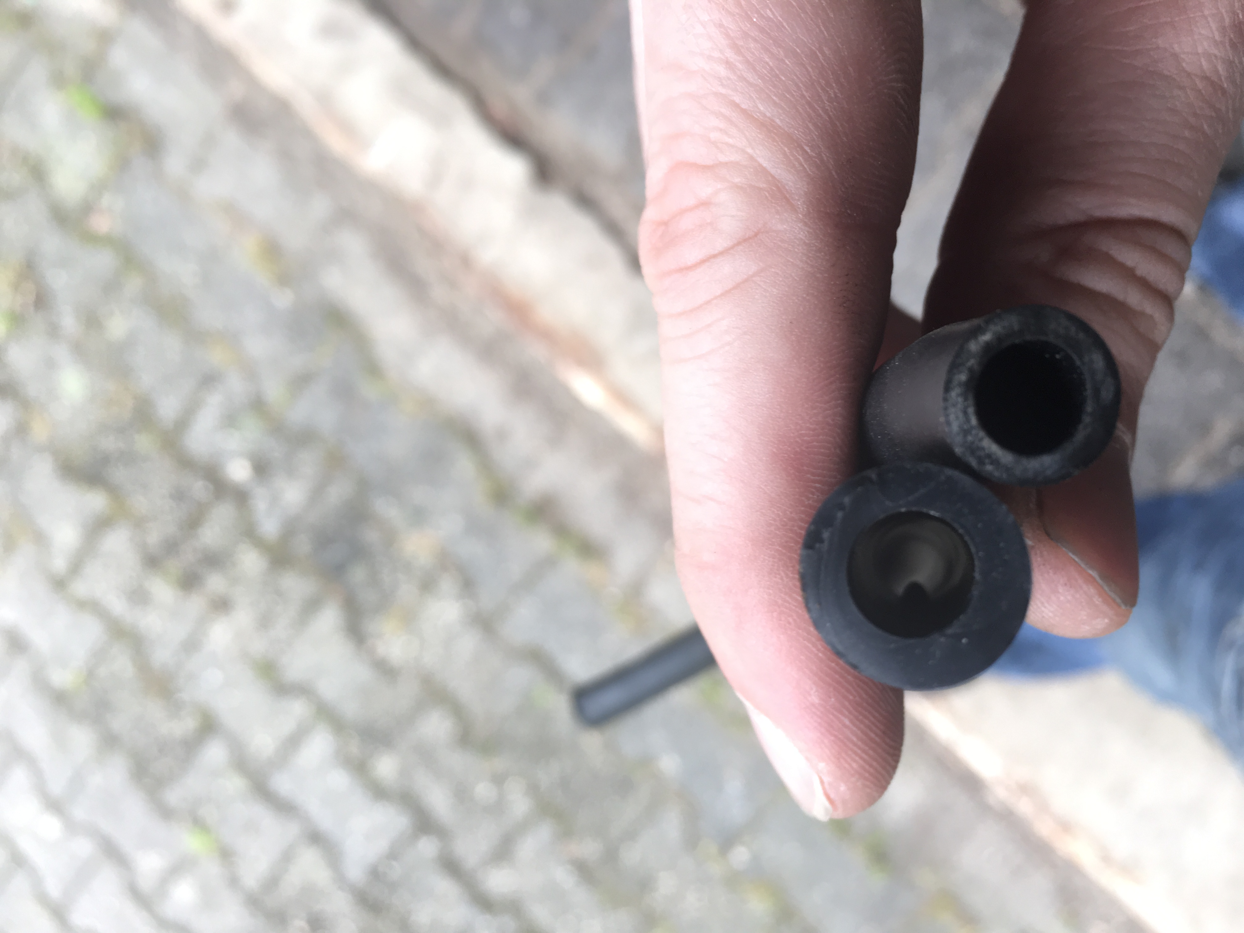

Habe mein Moped gestern wieder zusammen bauen können und eine kleine Probe fährt gemacht wobei ich das ausgegeben provoziert habe :-).
Und siehe da, die maschine ist weder beim ersten anstellen im Stand noch bei der Fahrt ausgegangen..! *auf Holz klop*
Folgendes würde getauscht : gebrauchter Leerlaufsteller welcher schon 35000 km runter hat und habe die zwei Schläuche gegen 8mm Benzin Schläuche getauscht dazu unten ein Bild.
Ich hoffe das es nun so bleibt. ThumbUP

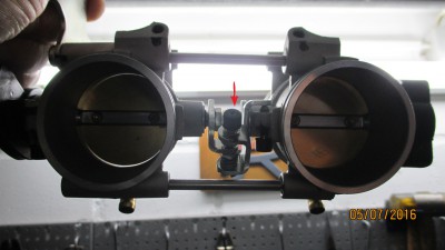

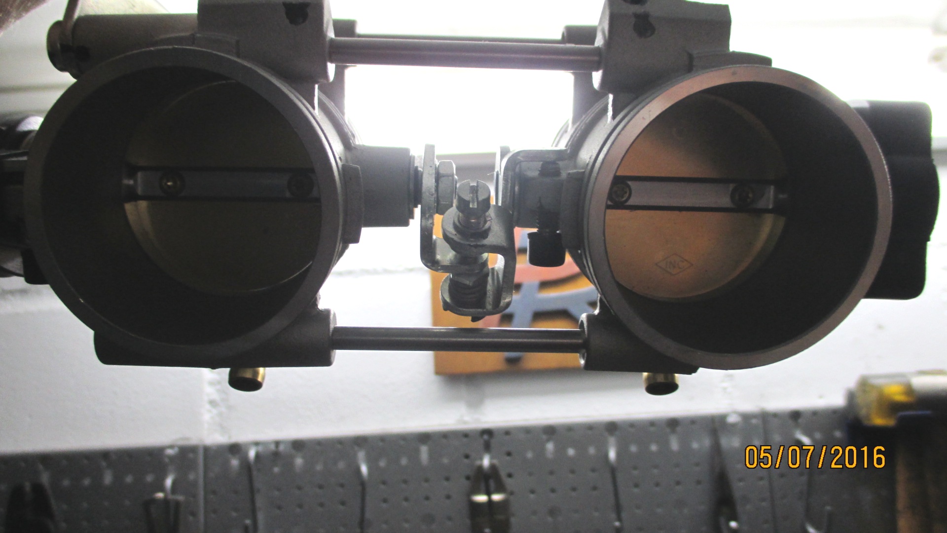

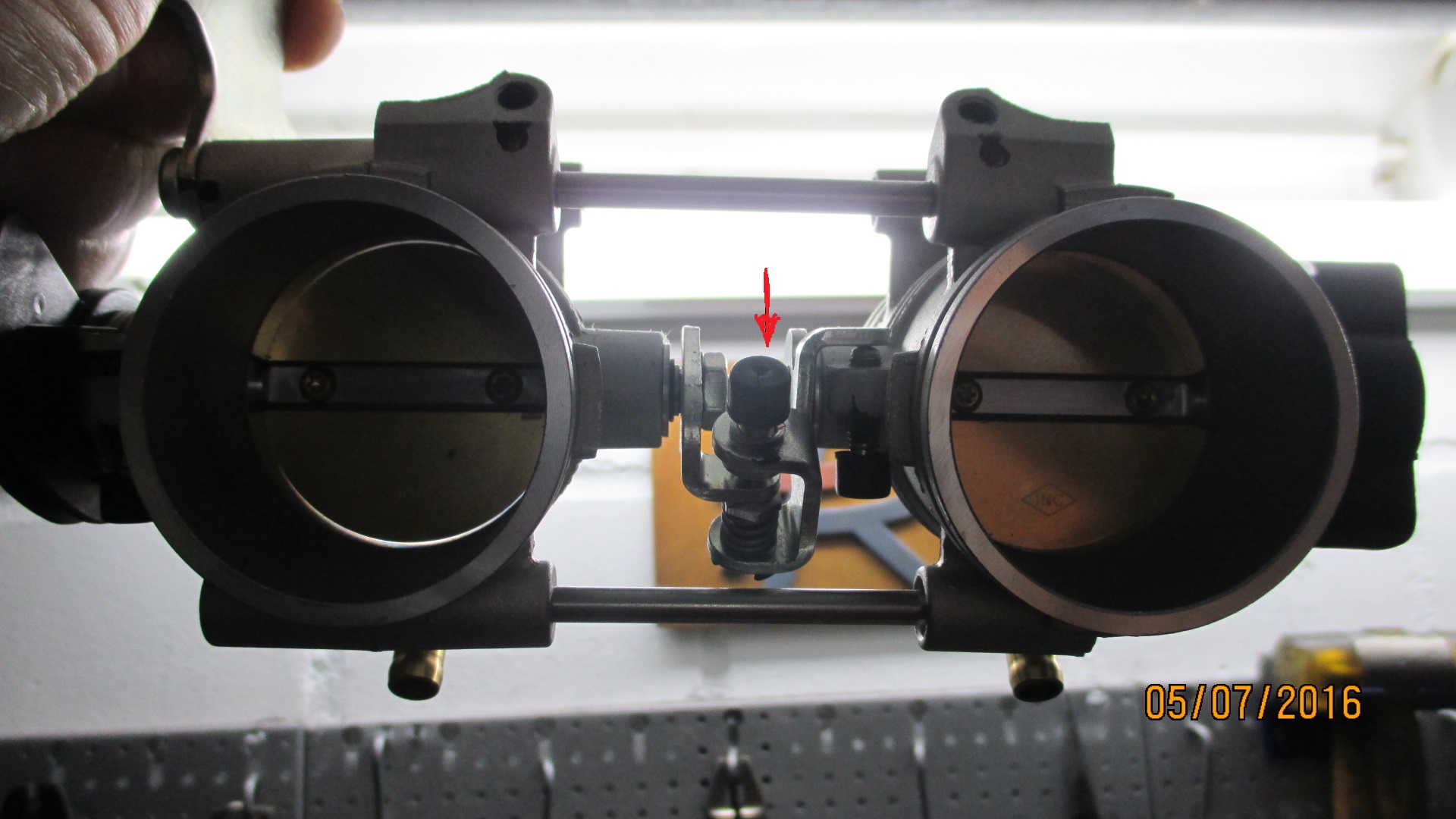

Alles nur teurer Bastelkram---ehe ihr nicht die Drosselklappen synchronisiert habt wird der "strunkelige" Leerlauf bei (hohen) Betriebstemperaturen nicht in den Griff zu bekommen sein!
Hier mal 2 Bilder des F800 Drosselklappengehäuses. Am Lichtspalt erkennt man die schlampige Werkseinstellung der Verbindung der Drosselklappen, die jede einen eingestellten/gesicherten Anschlag haben.
Die mittlere Schraube solange verdreht bis BEIDE Anschläge anliegen ergibt das 2. Bild

Beitragvon agentsmith1612 » 05.07.2016, 17:12
Karl Dall hat geschrieben:Alles nur teurer Bastelkram---ehe ihr nicht die Drosselklappen synchronisiert habt wird der "strunkelige" Leerlauf bei (hohen) Betriebstemperaturen nicht in den Griff zu bekommen sein![/attachment]
Das mag wohl sein, dass das bei dem ein oder anderen nicht korrekt stimmt, aber das war doch gar nicht das Problem, der meisten hier.
Dennoch danke für den Tipp.
Ich zumindest trau mich nicht da irgendwas umzustellen.

Beitragvon Karl Dall » 07.07.2016, 22:36
natürlich ist DAS genau das Problem!! Ohne exakte Synchronisation kein sauberer Leerlauf! Solange der Zusatzluftschieber oder Leerlaufsteller dem Motor Zusatzluft spendiert, fällt das nur nicht auf--
bei hohen Aussentemp. fällt die aber weg und schon läuft der Motor "wie ein Sack Nüsse"--im Extremfall bleibt er halt wg der geringen Schwungmasse einfach stehen...
(vielleicht kann mal ein "Kenner" darüber informieren, ob die Leerlaufdrehzahl wirklich geregelt wird oder nur Zusatzluft zur Drehzahl/Momentanhebung im Kaltlauf zugeführt wird -- in der Rep-Anleitung seh ich nix)
Gruss Karl Dall

Beitragvon Karl Dall » 08.07.2016, 23:52
bei "Zündung an werden immer einige Aktoren "getestet"---das heisst nix.
Beim Vergaser hätte es "Zusatzgemisch" gehiessen, zum Kaltstart oder in der Warmlaufphase.
Beim Einspritzer reicht "Zusatzluft" um dem Steuergerät mehr Sprit abzuluchsen. Wird ein mehr an Sprit nicht gebraucht, läufts ohne Zusatzluft--mit verschiedenen Drosselklappenquerschnitten also entsprechend "strunkelig".
Fällt nun die Drehzahl rasch unter die Leerlaufdrehzahl, stibt der Motor nicht zuletzt wg. der mickrigen Schwungmasse ab, ehe wieder "Zusatzluft" dem Steuergerät Zusatzsprit abfordern kann um die LL-Drehzahl zu stabilisieren.
Fazit: Grundeinstellung des Motors muss so genau sen, dass mögl. wenig durch die Elektronik ausgeglichen werden muss--wenn doch, müssen die beteiligten Aktoren (ZusatzluftDingens) mech. einwandfrei funktionieren
Gruss Karl Dall

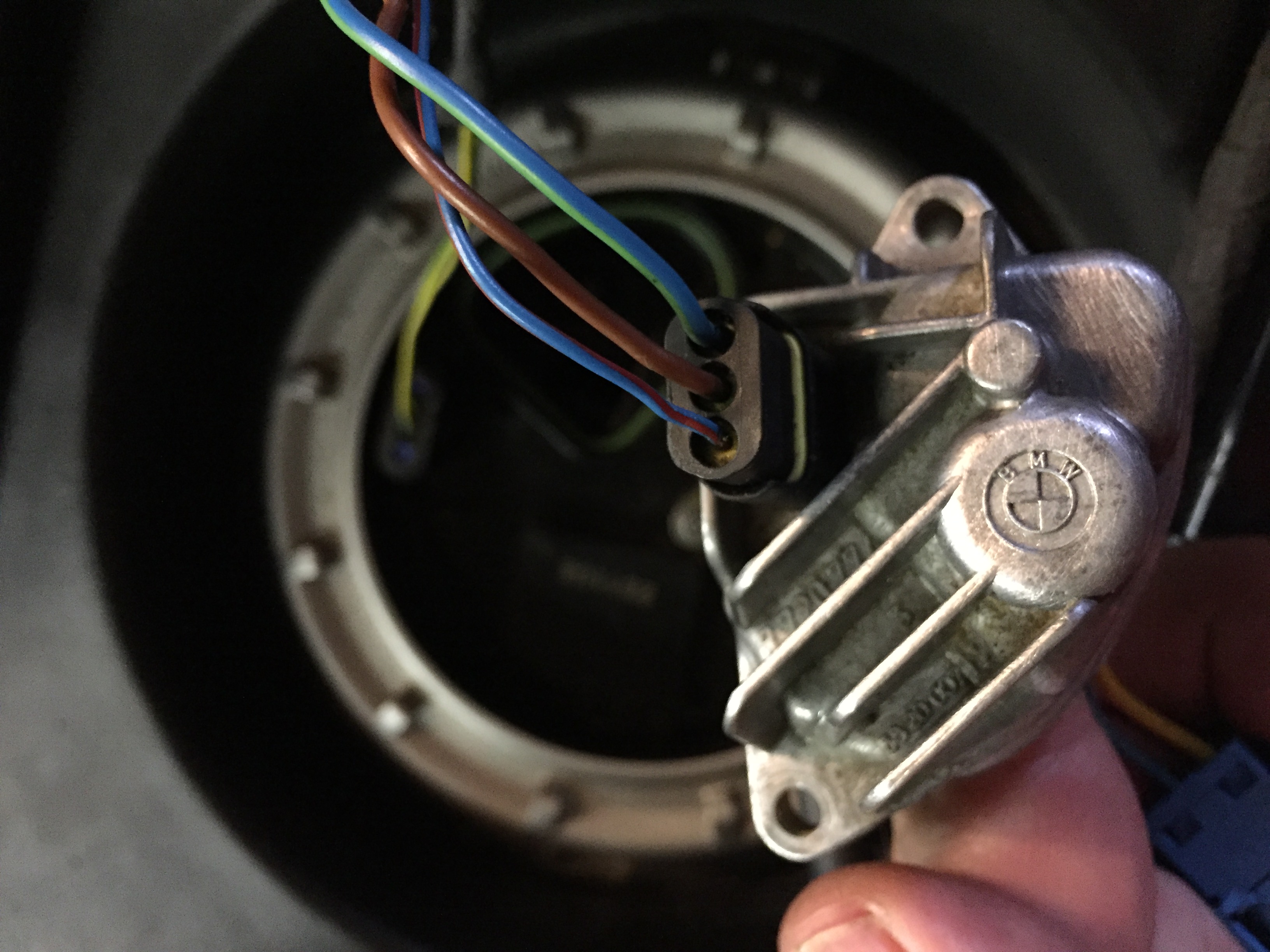

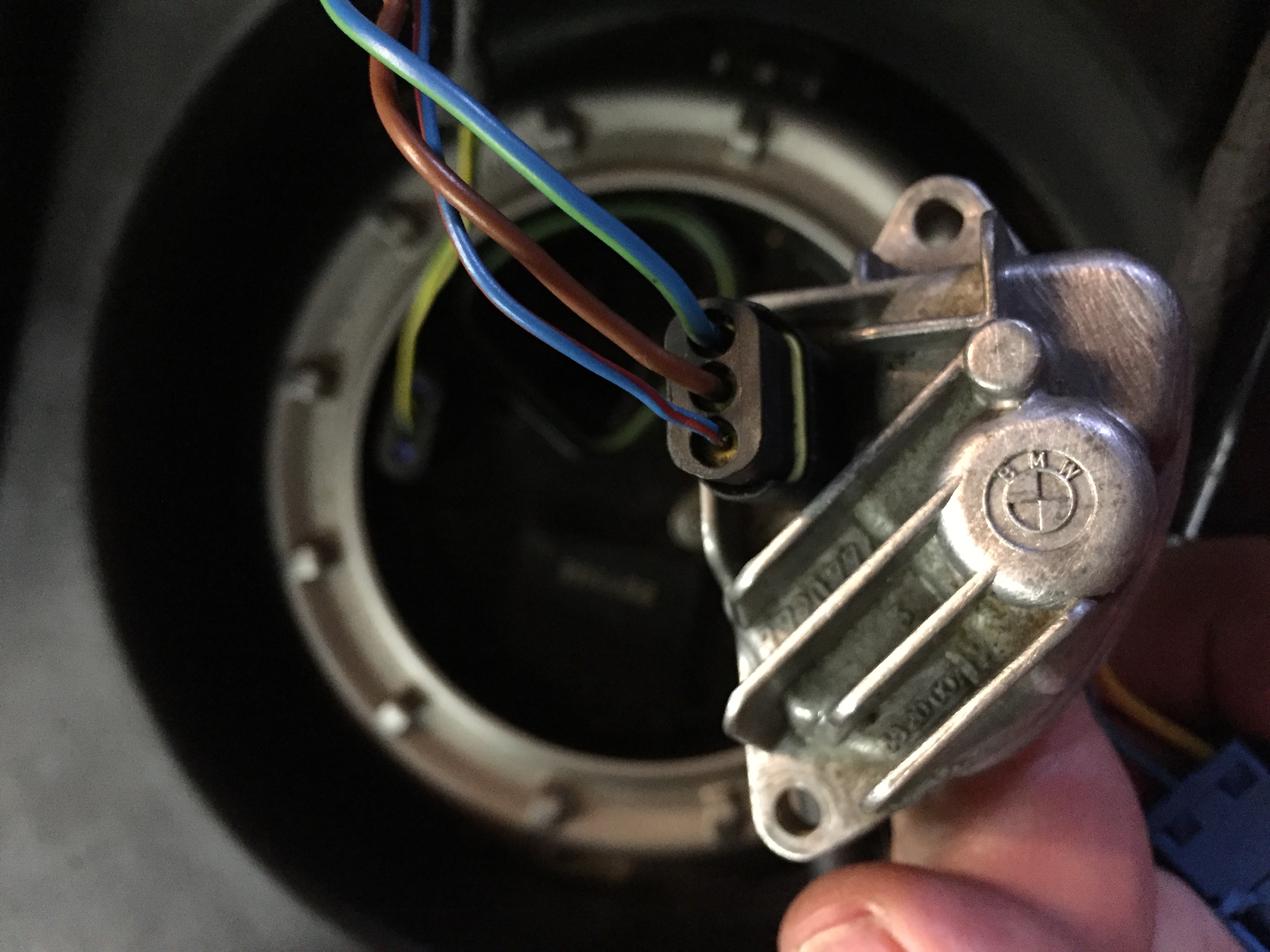

bei mir habe ich die gleichen Sympthome feststellen können. Motor stirbt ab nach kurzer fahrt. Ich habe auch schon alles in Verdacht gehabt. Letztendlich habe ich dann festgestellt, dass die Benzinpumpe keinen Druck mehr aufbaut und somit die Einspritzventile keinen Kraftstoff mehr einspritzen. Die Maschine läuft anfänglich noch stotternd und stirbt letztendlich ab. Wenn man zu diesem Zeitpunkt die Massung dierekt an der Pumpe vornimmt, stehen nur noch ca. 5- 6Volt auf dem Messgerät. Zu wenig für den Druckaufbau. Meine Pumpe brummte nur noch, wenn überhaupt pumpt sie nur noch sehr wenig Benzin in das Einspritzrohr. Irgend wann stirbt der Motor wegen Benzinmangel ab. Jetzt werden manche die Pumpe wechseln, aber wenn die Pumpe kurz geschlossen wird, also Stecker abziehen und dierekt mit der Batterie verbinden, läuft die Maschine so lange bis der Tank leer ist. Also würde ich sagen - Pumpe ok aber die vorgeschaltete Steuerelektronik ist das Problem. Die Betriebsspannung der Steuerelektronik bekommt zu Anfang der Fahrt ihre 12V und auch zu dem Zeitpunkt, wenn der Motor stottert ebenso. Auch eine Messung am Stecker zur Pumpe ebenso - aber wenn die Maschine stottert liegen eben nur noch 5 -6V an. Ich habe das Steuerelement mit dem Föhn auf mächtig heiß gepustet - ein wenig später fing der Trouble an. Ob es nun ein thermisches Problem ist oder nicht, 5 Volt an der Pumpe sind zu wenig. Die Sympthome des absterbenden Motors liegen bei mir eben an diesem Steuermodul. Ein Steuermodul an der Benzinpume sollte nicht nach einigen Km anfangen nur noch die Hälfte der Betriebsspannung abzugeben. Das Ding sollte von Anfang an seine Leistung an die Pumpe abgeben und nicht irgendwann aus unerfindlichen Gründen die Spannung zu halbieren. Nun hat BMW 2008/2009 diese Steuerelemente bei der Serie GS 1200 durch einen Rückruf austauschen lassen. Die Kunden wurden gebeten in die Werkstätten zu fahren und dort wurde eben dieses Modul gewechselt. Das Modul trägt die selbe Ersatzteilnummer wie das der F800. Dieses Modul habe ich nun neu gekauft, aber nicht bei Ebay - da war es 50€ teurer als im Fachhandel. Für 120€ bekommt mann dieses Modul als Neuteil. Ein gebrauchtes zu kaufen würde ich gar nicht erst in die engere Wahl nehmen. Ich habe ein Foto vom alten Modul hier angehängt. Das neue Modul hat nur schwarze Kühlrippen - ist aber als Austausch für das fehlerhafte Steuermodul von BMW in alle Rückrufmodelle eingebaut worden. Also die Pumpe ist es mit Sicherheit nicht und ein Softwareupdate kann den Fehler auch nicht beheben.

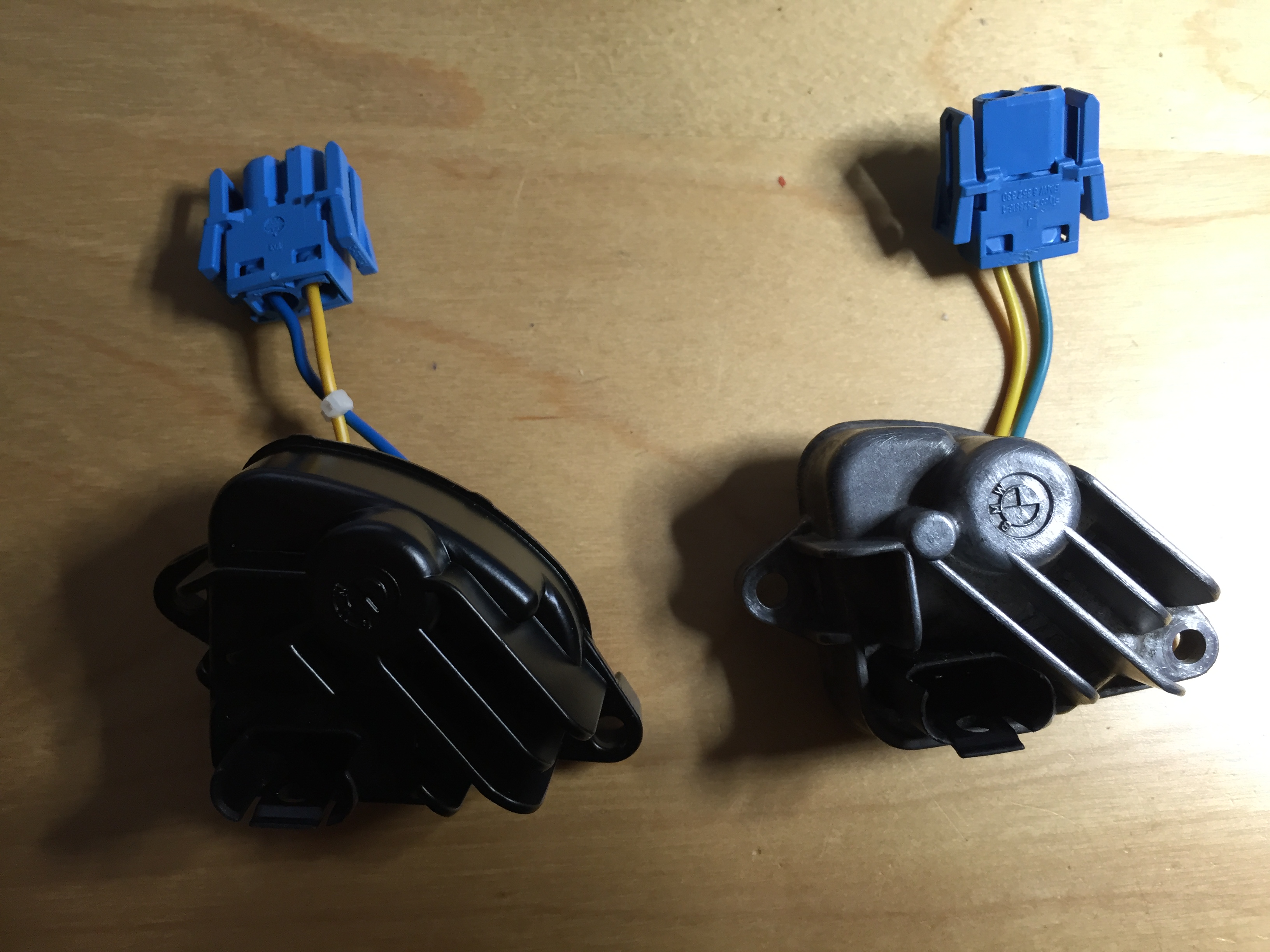

Nachtrag
Ich werde noch mal die Bilder zu dem Modul hier anheften!
Das alte Modul hat eine silberne Aluoberfläche und das Neue eine lackierte schwarze Obrefläche.
Ich hoffe es hilft bei der Fehlersuche.
Meine F800ST BJ2009 läuft seit dem Tausch ohne Probleme. Ich habe sogar das Gefühl sie läuft besser in der Beschleunigung und ich habe auch kein Magerruckeln mehr. Wenn man sich die Sache aus technischem Hintergrund anschaut, macht das alles einen Sinn.

Beitragvon HarrySpar » 28.07.2016, 13:11
@Andreas, es mag wohl dieses Benzinpumpensteuerteil defekt gewesen sein. Schließlich hat der Austausch den Fehler ja bei Dir verschwinden lassen.
Aber so viel ich weiß, liegt an dieser Benzinpumpe immer nur so viel Spannung an, damit gerade ausreichend Benzin gefördert wird.
Müssten im Volllastbetrieb also 12V sein. Und im unteren Lastbetrieb dann eben weitaus weniger.
