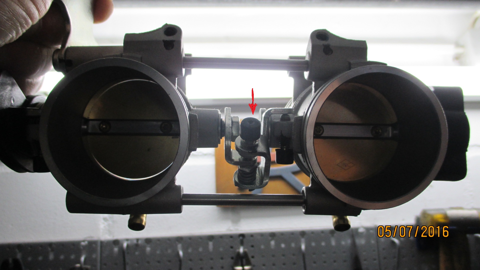

Alles nur teurer Bastelkram---ehe ihr nicht die Drosselklappen synchronisiert habt wird der "strunkelige" Leerlauf bei (hohen) Betriebstemperaturen nicht in den Griff zu bekommen sein!
Hier mal 2 Bilder des F800 Drosselklappengehäuses. Am Lichtspalt erkennt man die schlampige Werkseinstellung der Verbindung der Drosselklappen, die jede einen eingestellten/gesicherten Anschlag haben.
Die mittlere Schraube solange verdreht bis BEIDE Anschläge anliegen ergibt das 2. Bild

Beitragvon agentsmith1612 » 05.07.2016, 16:12
Karl Dall hat geschrieben:Alles nur teurer Bastelkram---ehe ihr nicht die Drosselklappen synchronisiert habt wird der "strunkelige" Leerlauf bei (hohen) Betriebstemperaturen nicht in den Griff zu bekommen sein![/attachment]
Das mag wohl sein, dass das bei dem ein oder anderen nicht korrekt stimmt, aber das war doch gar nicht das Problem, der meisten hier.
Dennoch danke für den Tipp.
Ich zumindest trau mich nicht da irgendwas umzustellen.

Beitragvon Karl Dall » 07.07.2016, 21:36
natürlich ist DAS genau das Problem!! Ohne exakte Synchronisation kein sauberer Leerlauf! Solange der Zusatzluftschieber oder Leerlaufsteller dem Motor Zusatzluft spendiert, fällt das nur nicht auf--
bei hohen Aussentemp. fällt die aber weg und schon läuft der Motor "wie ein Sack Nüsse"--im Extremfall bleibt er halt wg der geringen Schwungmasse einfach stehen...
(vielleicht kann mal ein "Kenner" darüber informieren, ob die Leerlaufdrehzahl wirklich geregelt wird oder nur Zusatzluft zur Drehzahl/Momentanhebung im Kaltlauf zugeführt wird -- in der Rep-Anleitung seh ich nix)
Gruss Karl Dall
