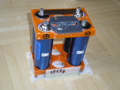

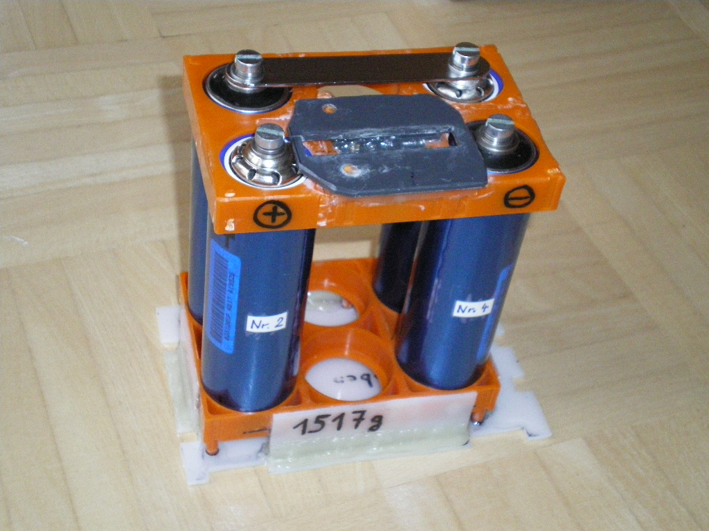

Anbei übrigens zwei Bilderchen meines Akkus jetzt mit den sauber funkelnden Stromverbinderblechen aus verchromtem Alu.
Das Gewicht hat sich dadurch nebenbei nochmal verringert von 1544 auf 1517g.

HarrySpar hat geschrieben:Anbei übrigens zwei Bilderchen meines Akkus jetzt mit den sauber funkelnden Stromverbinderblechen aus verchromtem Alu.
Hi Harry,
Auch wenns nicht schöner aussieht, ich würde an den Kontaktstellen den Chrom abschleifen, dass das blanke Alu an der Kontakstelle
der Zelle aufliegt. Chrom hat ca. 50 mal höheren Übergangswiderstand als Alu. Sonst hast mal ne kleine Funkenbildung beim Starten.

Easyliving hat geschrieben:Auch wenns nicht schöner aussieht, ich würde an den Kontaktstellen den Chrom abschleifen, dass das blanke Alu an der Kontakstelle
Ich kann mich täuschen, aber ich halte das für keine gute Idee. Aufgrund der Selbstpassivierung von Aluminium (spontane Bildung einer Oxidschicht) hättest Du dann eher noch einen höheren Übergangswiderstand. Die Kontaktierung mittels eines Aluminiumstegs (verchromt hin oder her) halte ich in dieser Anordnung ohnehin für suboptimal. Unter Einfluss der Flächenpressung bei einer solchen Schraubklemmung neigt Aluminium zum Kriechen, wodurch die reale Gefahr besteht, dass sich die Verbindung lockert. Wenn dies passiert, kann es infolge des erhöhten Übergangswiderstands durchaus auch zu einer Erhitzung bis hin zum Brand kommen.

Gante hat geschrieben: [Ich kann mich täuschen, aber ich halte das für keine gute Idee. Aufgrund der Selbstpassivierung von Aluminium (spontane Bildung einer Oxidschicht) hättest Du dann eher noch einen höheren Übergangswiderstand. Die Kontaktierung mittels eines Aluminiumstegs (verchromt hin oder her) halte ich in dieser Anordnung ohnehin für suboptimal. Unter Einfluss der Flächenpressung bei einer solchen Schraubklemmung neigt Aluminium zum Kriechen, wodurch die reale Gefahr besteht, dass sich die Verbindung lockert. Wenn dies passiert, kann es infolge des erhöhten Übergangswiderstands durchaus auch zu einer Erhitzung bis hin zum Brand kommen.
Grüße, Marcus
Mit nem Federring kriecht da nix. Aber Kupfer wäre sicher ein bisserl besser als Alu.

Beitragvon HarrySpar » 15.03.2013, 15:13
Blankes Alu geht mal gar nicht, weil es sofort eine Oxidschicht bildet. Deshalb habe ich es ja verchromen lassen.
Das mit dem 50mal höheren Kontaktwiderstand von Chrom gegenüber Alu leuchtet mir jetzt irgendwie nicht ein.
Verwechselst du das nicht mit dem spezifischen Widerstand? Der ist nämlich tatsächlich bei Chrom größenordnungsmäßig etwa 50mal so groß wie bei Alu.
Da diese Chromschicht aber nur paar Hundertstel Millimeter dick ist, der Strom also nur einen äußerst geringen Weg durch das Chrom zu laufen hat, spielt das keine Rolle.
Das mit dem Nachgeben des Materials (Alu) unter dem Druck der Schraubverbindung sehe ich als gering an.

HarrySpar hat geschrieben:Das mit dem Nachgeben des Materials (Alu) unter dem Druck der Schraubverbindung sehe ich als gering an.
Tatsache ist, dass eben aufgrund des Kriechens der Einsatz von Aluminium im Hochvoltnetz von Elektroautos auch aktuell noch Gegenstand der Forschung ist, da konventionelle Kontaktierungstechniken hier nicht dauerfest wären. Grundsätzlich hätte Aluminium hier sowohl einen Kosten- als auch einen Gewichtsvorteil, weswegen man durchaus an der Lösung dieses Problems interessiert ist.

HarrySpar hat geschrieben: Blankes Alu geht mal gar nicht, weil es sofort eine Oxidschicht bildet. Deshalb habe ich es ja verchromen lassen.
Wenn Du hohe Ströme übertragen willst, muss man auch für ordentliche Kontakte sorgen.
Sonst musst Du Dich mit den Übergangswiderständen rumschlagen. Das ist zwar wahrscheinlich bei der kurzen Zeit
möglichweise nicht signifikant, aber auch nicht zu vernachlässigen. Bei Erdgungsplatten wird z.B. auf blankes Alu geerdet.
Oberflächenbehandelte Materialen dürfen dabei nciht verwendet werden, z.B. eloxieren von Alu etc.
Wenn Du es korrekt machen wollen würdest, würde ich die Oberseite so hübsch lassen wie sie ist und von unten etweder
einen Zahnring oder halt ein wenig Chron direkt an der Kontaktfläche abnehmen. Wenn Dir das zuviel Action ist, kannst ja
mal ein Ohmmeter nehen und an zwei Batteriekontakten unterhalb des Verbindungsbleches messen. Wenn es da 2 oder
mehr Ohm anzeigt, würde ich es blank machen.

Beitragvon HarrySpar » 18.03.2013, 08:59
Blankes Alu bildet doch sofort eine isolierende Schicht. Das geht niemals!
Da ist die Chromschicht weitaus besser.
Habe am WE mal rumprobiert:
Und zwar habe ich die Prüfspitze des einen Kabels des Voltemeters fest an den Minuspol gedrückt, so daß dieses bestimmt guten Kontakt hatte.
Und das andere Kabel habe ich nur mit dem Eigengewicht gaaaaanz leicht an einem Stromverbinder aufliegen lassen. Dies habe ich paarmal mit einem verchromten Stromverbinder gemacht und paarmal mit einem nicht verchromten (blankes Alu).
Ergebnis: Sobald die Prüfspitze auch nur gaaaaaaaaaaanz leicht an den verchromten Stromverbinder hinkam, hat das Voltmeter sofort die "volle" Spannung angezeigt.
Ganz anders beim nicht verchromten Stromverbinder (blankes Alu). Da schwankte das Voltemeter immer zwischen irgendwelchen Werten zwischen "0V" und eben der tatsächlich dort befindlichen Spannung (also sauschlechter Kontakt). Erst wenn ich die Prüfspitze mit Nachdruck auf die blanke Alu-Oberfläche drückte, wurde die korrekte Spannung angezeigt. Sicherlich weil erst durch den hohen Druck die Prüfspitze durch die Oxidschicht ans Metall gelankte.
Das beweist doch einwandfrei, daß das verchromte Alu einen besseren Kontakt bringt als das nicht verchromte.
Bei Erdungsplatten mag das vielleicht anders sein. Da geht es ja nicht um einen Kontakt zwischen Metallpolen sondern um den Kontakt zwischen der Metallplatte und dem mehr oder weniger feuchten Erdreich. Da spielen wahrscheinlich andere Faktoren mit.

HarrySpar hat geschrieben:Blankes Alu bildet doch sofort eine isolierende Schicht. Das geht niemals!
...Das beweist doch einwandfrei, daß das verchromte Alu einen besseren Kontakt bringt als das nicht verchromte.
[/size]
In der Elektrik (für Stromversorgung) wird Alu als Leiter üblicherweise verkupfert (nicht verchromt), um einen guten Übergangswiderstand zu gewährleisten und erwärmung bei hohen Strömen (Dauerstrom) zu vermeiden! :idea:

Mikebaum hat geschrieben:In der Elektrik (für Stromversorgung) wird Alu als Leiter üblicherweise verkupfert (nicht verchromt), um einen guten Übergangswiderstand zu gewährleisten und erwärmung bei hohen Strömen (Dauerstrom) zu vermeiden! :idea:
Verkupfern hätte wahrscheinlich gereicht, ja.
Ich habe halt jetzt drei Schichten drauf: Unten Kupfer, dann Nickel und oben Chrom.
Funktioniert aber bestimmt genauso.
Nickel und Chrom hätte es aber wahrscheinlich nicht gebraucht.
