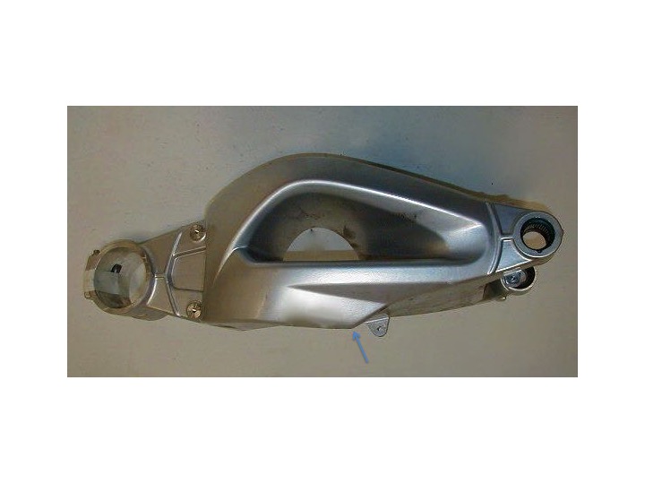

Rick hat geschrieben:Haben am vorhandenen Riemen 3,7mm gemessen. Fragt sich ob ich bis zur Zahnflanke oder bis zum Zahntal (Riemenkörper) messen sollte. Zahnflanke wäre dann 3,2mm.
Du meinst cm, oder?
Im Delius Klasing ist ein Foto der Messung drin, das wollte ich aber aus copyrightgruenden nicht hochladen. Gemessen wird hier bis zur Innenkante des Riemen(koerpers), also nicht nur bis zu den Zahnspitzen. wie gesagt, 32mm bis zum Knick an der Schwinge.
Das der Straps hinten ein bisschen anliegt, sollte das Ergebnis nicht wirklich verfaelschen. Ich habe das so auch alleine hinbekommen, habe das Mopped dabei allerdings auf einem Constands Zentralstaender, kommt also einiges hoeher und ist etwas bequemer zu messen.

Fredja hat geschrieben:Falls Du die dicke Achsmutter loesen willst, die brauchst Du dafuer nicht. Ausserdem ist das eine 46er Nuss. Du musst nur den Zahnkranz vom Antriebsrad, also vorne am Getriebeausgang, abnehmen (4 kleine Schrauben) und den Excenter etwas entspannen, dann sollte der Riemen runtergehen.
Nee, ich meine die Sternnuss für die Einstellschraube des Exzenters. Entspricht einem T-50 Torxschlüssel, daher mein Irrtum. Aber die Nüsse heißen E-xx.
Fredja hat geschrieben:Du meinst cm, oder?
Na klar meine ich cm! plemplem Also entweder verstehe "Knick der Schwinge" nicht oder mein Riemen ist schlicht zu locker.
"Mein" Knick ist beim Pfeil. Deiner auch :lol:

Re: Zahnriemen
Beitragvon Fredja » 05.05.2015, 22:38
Genau, den Knick meine ich ;-)
Wenn Du an der Aussparung im hinteren Riemenschutz den Masstab ca. 90° zum Riemen haelst, kommst Du aut. bei dem Knick an (sozusagen an der Tangente ;-) ), da kann man sich praktisch nicht vertun. Auf ein 1/10 wirst Du mit der Methode nicht messen koennen, aber er sollte danach wenigstens in einem annehmbaren Bereich liegen ohne das man Beschaedigungen fuerchten muss.
Falls Dir das nicht reicht, stellst Du ihn grob nach der Methode ein und laesst dann beim :) exakt einstellen, kost' sicher nicht die Welt...
