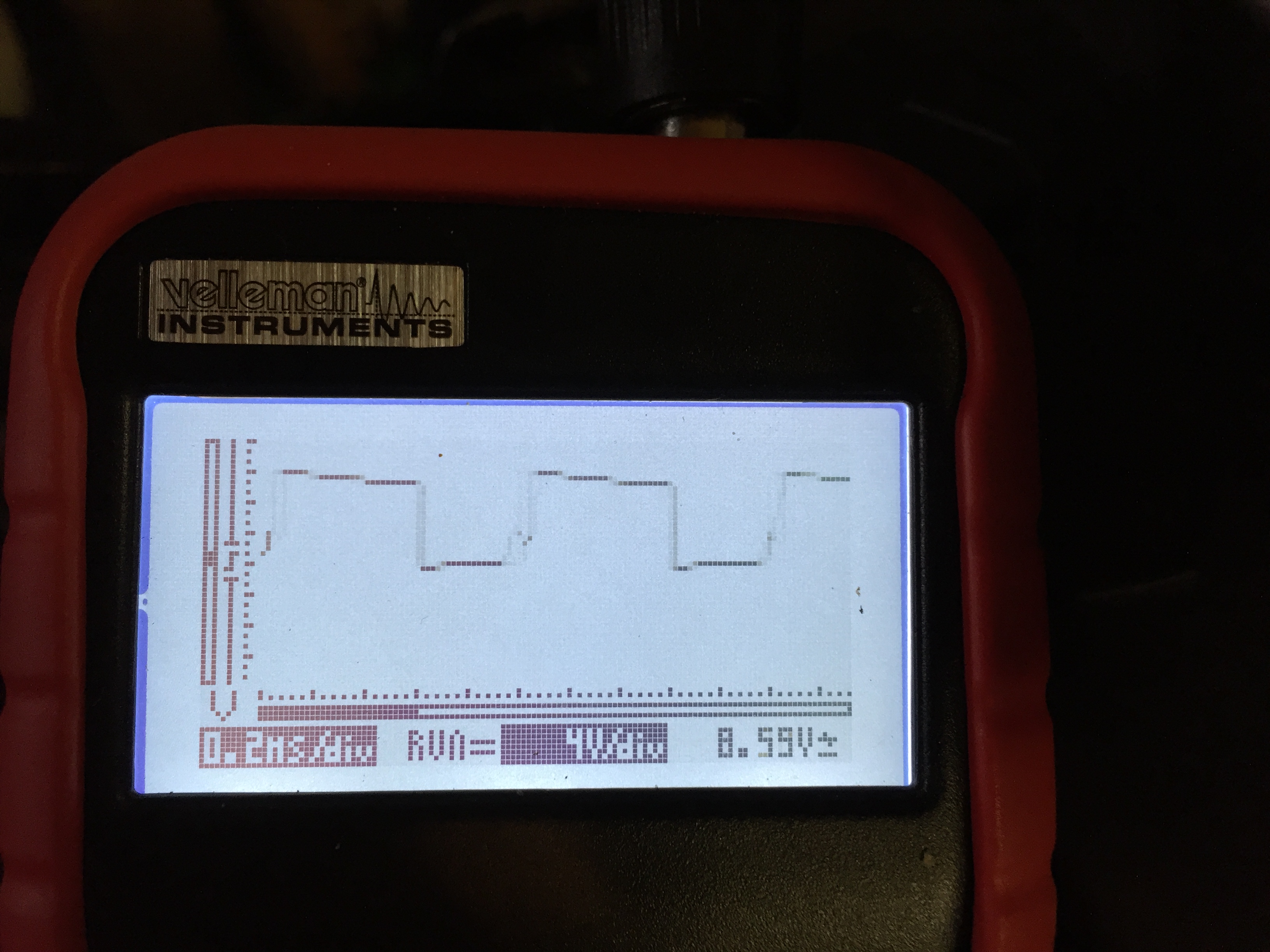

Gleichstrommotoren werden nicht über die Amplitude geregelt, sonder durch PWM geregelt (Pulsweitenmodulation). Es wird also man kan fast sagen es wird die Frequenz der Spannung geändert. Aber nur im übertragenen Sinn. Dieses Verfahren wird auch im Modellbau verwendet. Aber diese Elektronik, die von BMW verwendung findet kann das nicht. Die bekommt lediglich ein Signal von der Motorsteuerung (ECU) einen sogenannten heartbeat. Motor läuft heartbeat steht an, Motor aus heartbeat fehlt - Pumpe aus. Du kannst eine Pumpe oder einen Gleichstrommotor sogar mit zu geringer Spannung kaputt machen, weil die Pumpe dann irgendwann stehen bleibt und es brennt dann die Wicklung durch. Die Pumpen die geregelt sind, haben einen Tacho angebaut, der giebt dann wieder einen heartbeat ab oder eine Regelspannung zurück. Diese Funktionen geben darüber dann einen Aufschluß in welchem Zustand sich die Pumpe befindet. Und wie gesagt, bestimmte Erwartungen bezüglich der Motorsteuerung wird vorausgesetzt. Drücke müssen stimmen. Die Druckmessung am Einspritzrohr ist auch nicht umbedingt hochinteligent, sie schaft gerade mal eine Aussage darüber, ob der Drück von ca. 3 Bar ansteht oder nicht. Das ist keine lineare Druckmessung, sondern nur wie beim Auto die Messsonde für Öldruck in Ordnung, oder nicht. Die Motorsteuerung benötigt aber Konstanten zur berechnung, die maximal durch Werte von der Lambdasonde verbessert werden. Vor allen Dingen, ist die F800 nur unter der Euro 3 Norm unterwegs. Da werden ganz andere Maßstäbe gesetzt. Bei den Anforderungen von Euro 5 und 6 gibt es sowas nicht mehr wie einen Gaszug mit Drosselklappen. Das ganze Spiel geht dann über Servo gesteuerte Drosselklappen zwei Lambdasonden, da brauch man dann mehr als ein Messgerät mit Spannungsmessung.
Ich will hier niemanden zu irgendwas Überreden, sondern nur meine Erkenntnisse zu diesem Thema weiter geben.
Eines noch möchte ich los werden. Ich komme aus der Elektronik und Datenverarbeitung/Kommunikation. Ich weiß schon wovon ich rede. Meinen ersten motor habe ich mit 15J zerlegt. Auch ein neuer Diesel ist mir nicht unbekannt und alles was dazu von VW Opel oder Ford Mercedes dazu gesagt wird ist meisten Bullshit. Alle Messmethoden sind nur auf Prüfstände ermittelt worden. Der Software kann ich explizit sagen, was sie zu welchem Zeitpunkt auch immer mit dem Ergebnis machen soll.

Es ist durchaus möglich, dass es sich um einen anderen Fehler handelt. Sollte der Fehler wieder auftreten bei dir, messe doch einfach die Spannung dierekt an der Pumpe.

was ich vergessen habe zu sagen, bitte am Messgerät die Spannung mit der Option AC messen. Die Steuerelektronik pulst die Spannung mit dem Signal aus der ECU (Motorsteuergerät).
Da die Messung im DC Bereich einen falschen Wert ausgeben würde. Ein digitales Messgerät würde ca. 8V anzeigen. Da es sich aber um einen Effektivwert handelt, man den Eindruck haben, es wäre ein def. Spannungsregler. Bei mir war dieser Wert der hier jetzt angezeigt wird ( Oszilloskop ) unter der 1/2 vom jetzigen Anzeigewert.

eines möchte ich noch hinzufügen. Meine Benzinpumpe bekommt jetzt wieder eine Rückmeldung vom Benzindrucksensor. Sie wird jetzt wieder gesteuert, was sie vorher nicht wurde. Ich muss eine Behauptung von vorher wieder zurücknehmen und zwar die Steuerung der Benzinpumpe über das System. Da bei einem def. Steuermodul die Pumpe teilweise keine bis garkeine Spannungsversorgung bekam, ist sie jetzt durch eine gepulste Spannungsversorgung, gesteuert. Wie man in dem Ozilogramm sehen kann. Drücke ich jetzt den Benzinschlauch kurz ab, regelt jetzt die Steuerelektronkt nach und die Pulsbreite ändert sich. Diesem Fehler kann man aber nur mit einem Oszilloskop sehen, ob die Steuerelektronik nachregelt. Ein digitales Messgerät ist meistens nur in der Lage Effektivstannungen zu messen, die auf 50Hertz basis beruhen. Ich habe das aber mal nachgestellt und versucht diese Messung zu vereinfachen. Ich bin dabei auf eine alte Prüflampe gekommen. Die Prüflampe wird in dem Nachregelprozess heller und wieder dunkler. Das sollte zur Prüfung dieser Steuereinheit eine einfache Messmethode ergeben. Diese Prüflampen bekommt man im Zubehör (Louis/Polo) (ca.7-10€).
