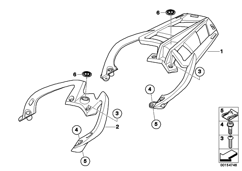

Re: Thema Batterie
Beitragvon HarrySpar » 03.02.2014, 15:39
Gepäckträger aus Alu hat 2,20kg
Plastiksoziusgriff hat 0,48kg (und sieht besser aus)
Müßte auch auf die GT passen. Aber erkundige dich lieber vorher.
Beiträge: 9223

Beitragvon bimpf » 03.02.2014, 15:59
harry du hast nicht ernsthaft deinen soziusgriff gewogen oder? :shock:
bimpf
Beiträge: 1986
Wohnort: Bayern
Motorrad: -
Re: Thema Batterie
Beitragvon Osmodium » 03.02.2014, 16:11
Die Gewichte kann man im Teilekatalog nachlesen.
Leider steht da kein Gewicht für die BMW-Plakette drin, würde sich sicher auch lohnen, diese im Zuge der Gewichtsersparnis zu entfernen.
