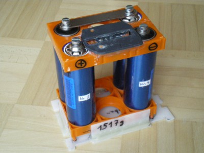

Ich kann nur sagen, dass meine selbst zusammengebauten Headways 8Ah seit 2012 einwandfrei funktionieren.
Siehe meine Bilder auf Seite 27 dieses Threads.

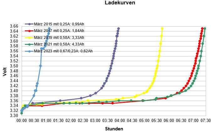

Am Samstag hab ich mal wieder meine 4 LiFePOs parallelgeschaltet bis 3,65V hochgeladen. Sind jetzt genau 11 Jahre alt.
Somit sind die 4 Zellen wieder balanziert.
Komischerweise gingen entgegengesetzt der Tendenz (0,99Ah / 1,84Ah / 3,33Ah / 4,33Ah / 0,62Ah) dieses Mal wieder deutlich weniger Ah in den Akku rein, bis die Ladeschlussspannung von 3,65V erreicht war. Nach einer guten Stunde war er voll.
Dieses Mal habe ich den Ladestrom ab 3,57V von 0,67A auf 0,23A reduziert. Einfach weil es diesmal ja so schnell ging.
Ich mach das ja jedes zweite Jahr immer nach der Winterpause. Während der Winterpause mach ich ansonsten an dem Akku überhaupt nichts.
So parallelgeschaltet hat der ja 32Ah Nennkapazität. Offensichtlich ging also auch diese Winterpause so gut wie nix an Ladung verloren.

Mein LiFePO besteht nur aus 4 einzelnen 8Ah-Headway Zellen.
Der hat Null Elektronik oder Balancer.
Funktioniert aber dennoch seit genau 11 Jahren einwandfrei.
Zu wenig Startpower wegen Kälte hatte ich noch nie. Allerdings fahre ich nie sagen wir mal unter 12°C.
