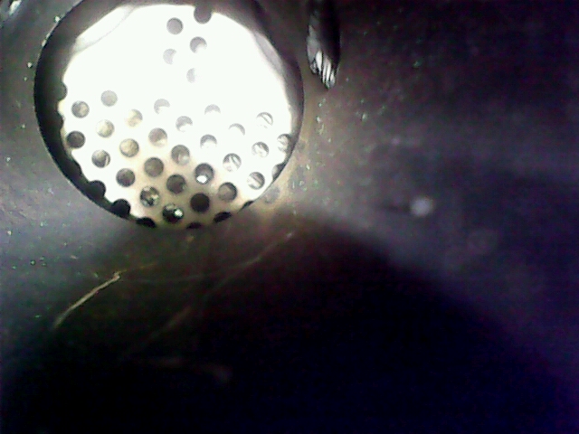

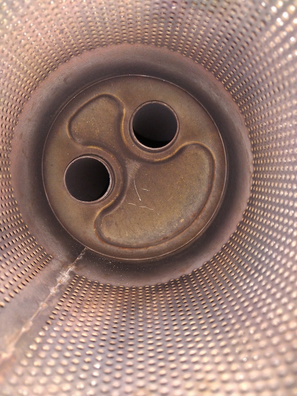

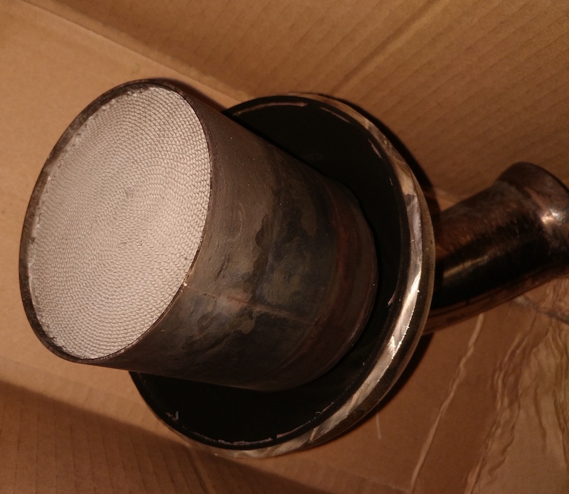

ich habe mit sehr günstig einen originalen F800ST Auspuff besorgt, den ich etwas modifizieren möchte. :lol:
Zu diesem Zweck habe ich den Auspuff hinten aufgeschnitten und vermessen. Die Ergebnisse möchte ich euch natürlich nicht vorenthalten.
Innen ist auf der gesamten Länge an der Außenwand eine Dämmung mit gelochtem Blech.

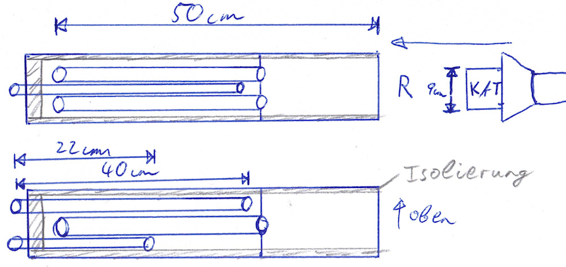

Die Rohre, Kammern und Maße sind in der Skizze.
Die Rohre nach draußen sind unterschiedlich lang.
Ich überlege eines der Inneren Rohre etwas zu kürzen. Ziel ist es einen etwas satteren Sound hin zu bekommen ohne "viel" lauter zu werden.Mal schauen.... :mrgreen:
Wenn ich fertig bin, wird der Auspuff wieder professionell Verschweißt und Poliert.
Warum das alles?! Ich finde die originale Optik nicht schlecht und wegen dem größeren KAT!
KAT mit 9cm Durchmesser
Kammer für den KAT
Skizze vom Auspuff

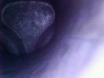

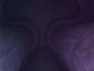

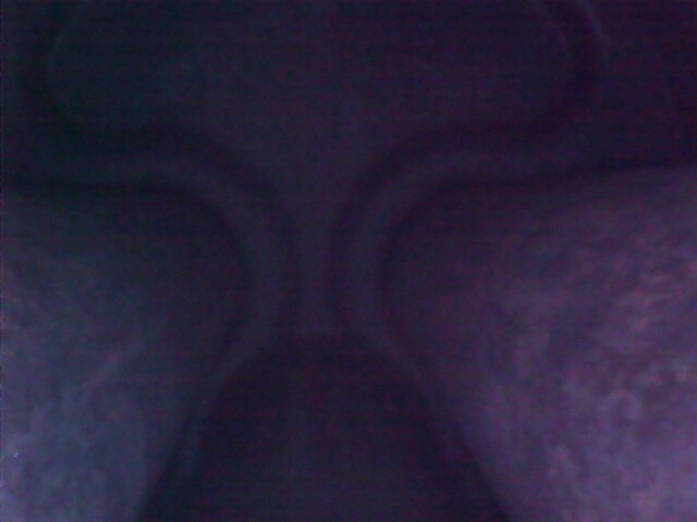

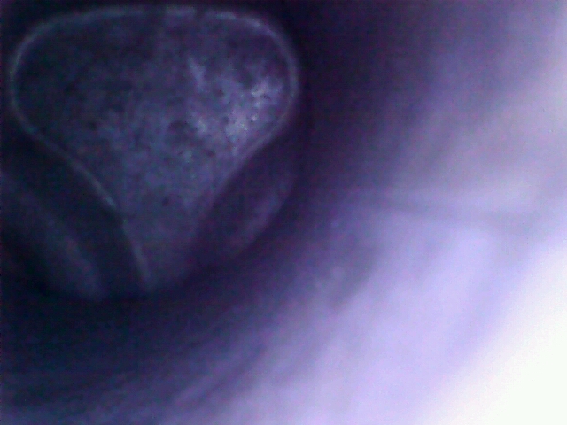

Hier noch ein paar Bilder.
Sicht aus dem langen Rohr in die Resonanzkammer.
Sicht aus dem kurzen Rohr in die Resonanzkammer.
Sicht vom inneren Rohr nach hinten.

Re: Innerer Aufbau vom original Auspuff

Interessant! Aber die Zeichnungen passen doch irgendwie nicht zusammen. Also was diese drei Innenrohre anbelangt.

HarrySpar hat geschrieben:Interessant! Aber die Zeichnungen passen doch irgendwie nicht zusammen. Also was diese drei Innenrohre anbelangt.
Ein Mal von Oben und von der Seit. Insgesamt vier Rohre.
