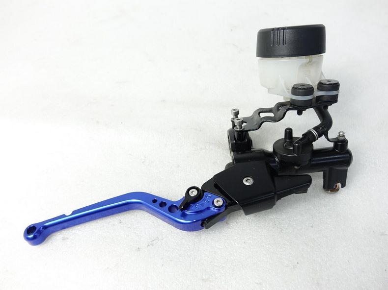

die ist von der ST
s-l1600 (Kopie).jpg (42.38 KiB) 20267-mal betrachtet
Hallo an alle Spezialisten,
Ich suche dringend die Bremspumpe vorn der GT. Kann mir jemand 100% sagen, ob die komplette Bremsarmatur von ST,S oder R an die GT mit ABS passt?

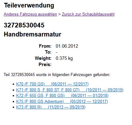

Bei Teile Zuordnungen am Besten bei RealOEM.com nachschauen.
Für eine 2012er F800GT wird beispielsweise folgendes ausgegeben.
Bei Bremspumpen der F800R aufpassen, da gab es verschiedene.
Gruß Jörg

Beitragvon Olchi » 08.09.2023, 13:50
Danke Jörg, das hilft mir weiter
