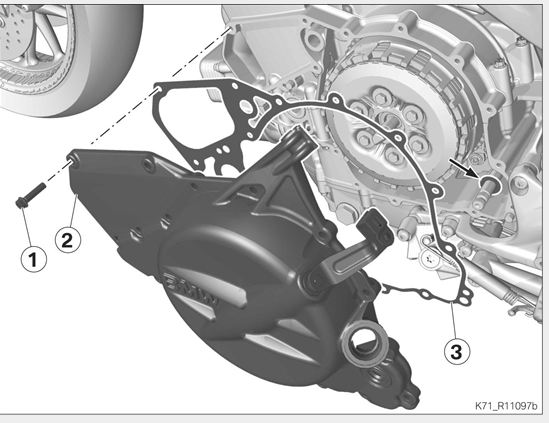

Moin Moin,
bei meiner BMW F800s Bj. 2008 gibt es Oelnebeb an der linken Seite. Ist noch nicht tragisch und ich kann noch ohne Probleme fahren.
So wie ich sehe, ist die Dichtung am Gehäusedeckel (wo der Kupplungszug reinläuft) auf der unteren Seite etwas undicht.
So vermute ich das, ganz sicher bin ich mir nicht!
Nun würde ich die Dichtung am Deckel tauschen, finde diese aber nicht im Internet. Und der BMW Händler repariert das Ding aber
einzeln kriege ich die Dichtung nicht!
Ich kann auch keine Teilenr. der Dichtung finden. In der Reparaturanleitung heisst es nur, dass die Dichtung bei einem neuen Deckel schon eingebaut ist.
Kriege ich das Ding etwa nicht einzeln??
Hat das schon jemand gewechselt??
Anbei noch das Bild der Dichtung (3)
Hinkebein
Dichtung sie Nr. 3
Hinkebein

Also nach dem Teilekatalog unter www.realoem.com müsste die Teilenummer 11147721528 sein. Als Preis ist dort 27,77 $ aufgeführt. Ob und wo Du das Teil dann aber tatsächlich bestellen kannst habe ich nun nicht geschaut.
