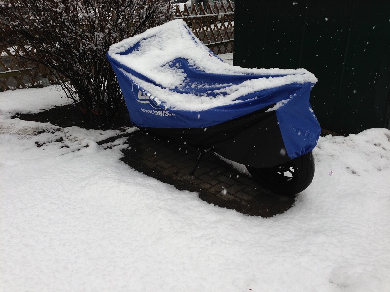

Beitragvon Peter_H » 27.05.2013, 12:35
Meine Kleine steht auch bei jedem Wetter draußen mit einer blauen Louis Plane, kein Rost bisher zu entdecken... und ich bin da schon pingelig :wink:
Es gab aber auch schon Fälle in Übersee, wo die MV´s aus der Holzkiste heraus kommend schon rote Schrauben hatten. Liegt wohl am Umgebungsklima.
