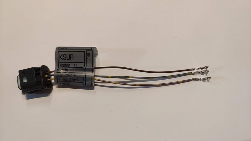

Beitragvon GT_FAHRER » 18.05.2021, 19:22
Ich habe mir jetzt auch das originale BMW LED Rücklicht gekauft
Da kein Adapterkabel zum Anschluss an den Kabelbaum dabei war habe ich mir das abgebildete Adapterkabel besorgt.
Nun meine Frage ob das das richtige Kabel für die F800GT ist ?
