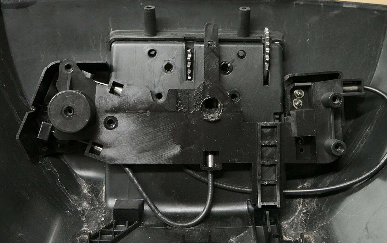

Re: Topcase zerlegen wegen Schlüsselanpassung . . .
Beitragvon Heizoelkocher » 04.02.2016, 11:00
Nee, an die Griffe kommt man später heran (wenn die Schale auseinander ist, dann sieht man auch die recht aufwändige Schließmechanik).
Wenn die vier Schrauben auch raus sind, müsste die Schale auseinander gehen. Bei mir hakte es genau bei den vier von mir erwähnten Schrauben. Nach Lösen der Schrauben ging's ziemlich einfach.
In der Mitte hing da bei mir nix ....
Habe gerade mal nachgesehen: habe leider keine Fotos von der Schließmechanik gemacht (war eine ziemlich fettige Angelegenheit (viel schwarzes Fett in der Mechanik), daher habe ich das Smartphone wohl nicht angefasst ;-) )

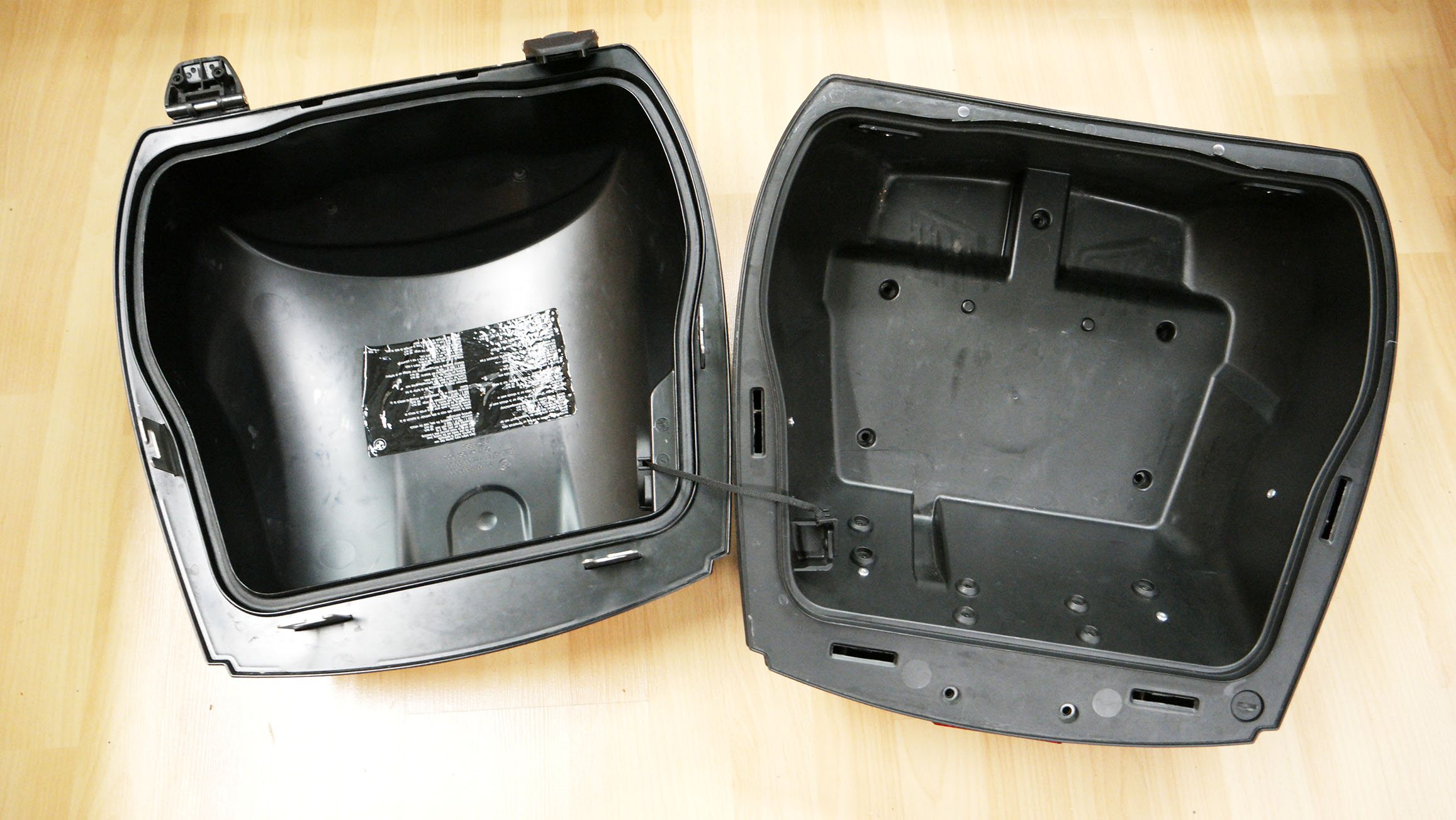

Beitragvon PeterCruiser » 04.02.2016, 11:31
Ok, der Griff hat nichts damit zu tun, hab ich gerade auch bemerkt, der lässt sich nicht entfernen, da der Griff für die Mechanik vom Schloss verriegelt ist .
Geschafft!! Die beiden Hälften sind getrennt. War aber nichts mit leicht auseinander ziehen, mit Gewalt hats geklappt, und ist auch noch alles heile.
Beitragvon hawkuser » 24.07.2017, 14:01
Heizoelkocher hat geschrieben:So, nachdem nun die Gehäuseteile auseinander sind, kann man mit ner gebogenen Büroklammer den Schließzylinder ganz leicht heraus nehmen.
Hallo , ich habe die Schalen auch trennen können , finde aber zum Teufel nicht den Punkt , oder das Loch wo ich die Büruklammer ansetzen kann , kann mir wer helfen :?:
Wie muss der Zylinder stehen um das Schloss raus zu bekommen :?:
Hochkant, Quer oder Diagonal :?:
Beitragvon hawkuser » 24.07.2017, 14:44
Hallo Agentsmith, soweit bin ich jetzt auch , hab die Schlosseinheit in der Hand , Danke für die Anleitung, aber ich kann da mit was auch immer in den Schlitz drücken , Seite 4 ganz oben das Bild , aber es passiert nix , bekomm den scheiss Schliesszylinder nicht raus ahh
Gruß Dirk
hawkuser
Beiträge: 181
Beitragvon hawkuser » 24.07.2017, 14:49
Habs geschafft , was ne Geburt plemplem ganz links in der Nut, ist von der Feder verdeckt ein kleines Loch , da rein , dann gehts , so jetzt alles wieder zusammenschrauben scratch

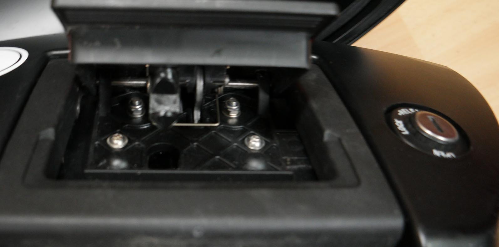

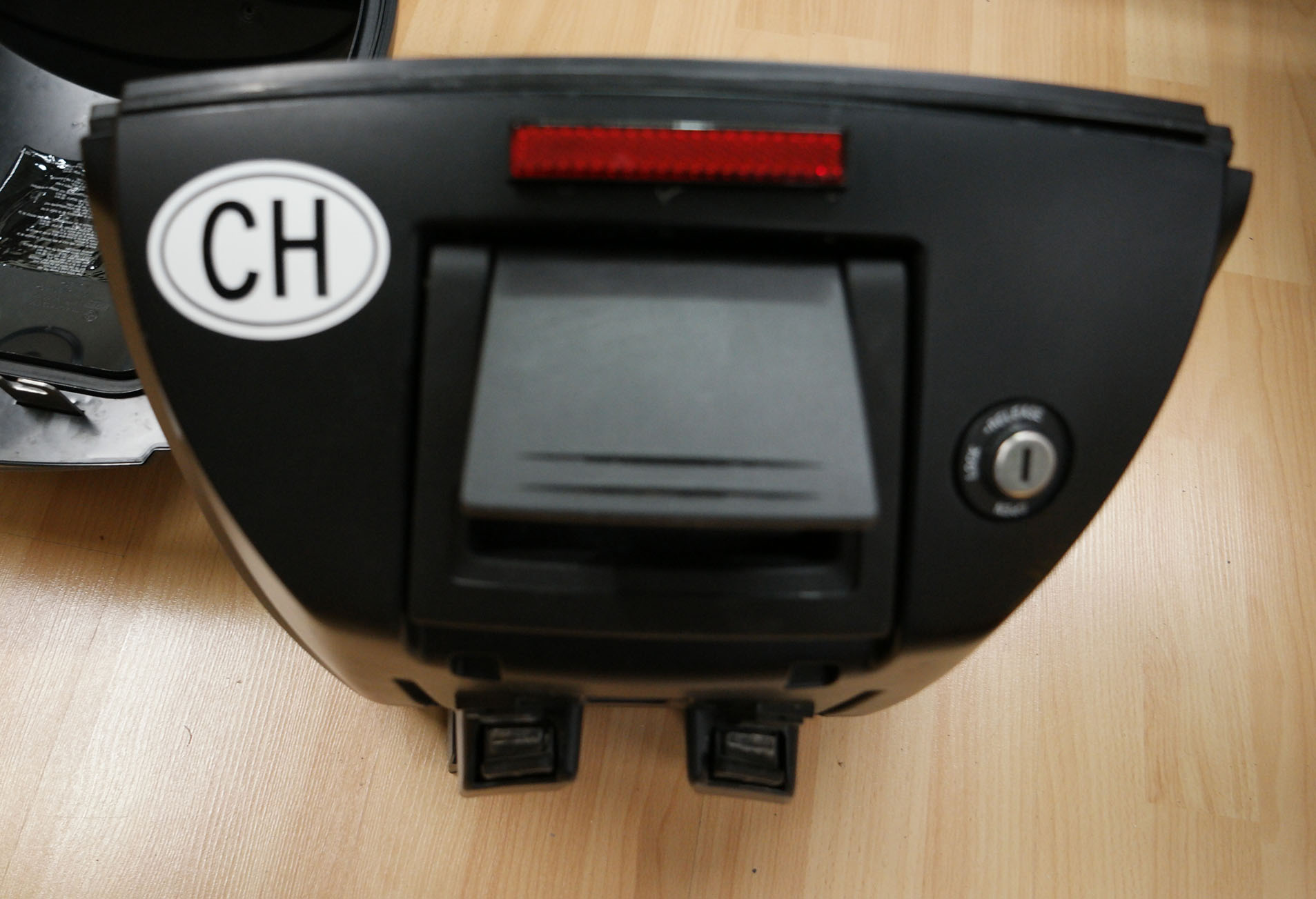

Komm nicht weiter mit dem 29 Liter Topcase auch die 2 Schrauben am Griff aussen entfernt lässt sich nicht auseinander bauen...
Muss der ganze Mechanismus weg am Griff Bild 1 ?

Beitragvon hawkuser » 14.09.2017, 19:27
Du musst alle Schrauben am Griff entfernen , der Griff muss ab.
Beitragvon agentsmith1612 » 20.09.2017, 20:50
Die ganze Einheit dort kannst du abnehmen.
