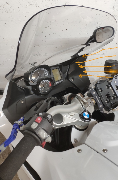

scratch wie soll die Scheibe denn aus dieser Sonnenrichtung als Lupe fungieren, die Sonne scheint ja aus dieser Richtung direkt auf die Instrumente und nicht durch die Scheibe auf diese.
Als Lupe könnte die Scheibe nur funktionieren wenn die Sonne durch die Scheibe scheint

GT_FAHRER hat geschrieben: wie soll die Scheibe denn aus dieser Sonnenrichtung als Lupe fungieren, die Sonne scheint ja aus dieser Richtung direkt auf die Instrumente und nicht durch die Scheibe auf diese.
Kapiert doch endlich! Die Scheibe fungiert nicht als Lupe sondern als gewölbter Spiegel.
Und die Sonnenstrahlen gehen nicht durch die Scheibe durch sondern werden von ihr zurück in Richtung des Tachos reflektiert!!!

Nie und nimmer bündelt die Scheibe das Sonnenlicht wie ein Hohlspiegel und erreicht solche Temperaturen
die das Plastik so großflächig schmilzt.

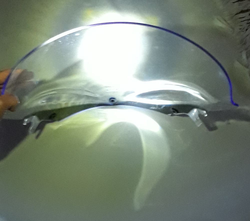

Habe nun mal zum allgemeinen Verständnis die Sonneneinstrahlung auf die konkave Scheibe mit einer Taschenlampe simuliert. Siehe Foto
Darauf ist eindeutig zu erkennen, daß das Licht, bzw die Strahlung gebündelt zurück reflektiert wird, und es somit zu einer großen Hitzeeinwirkung auf die Instrumente kommen kann.
Deshalb die Anweisung des Herstellers in der Anbauanleitung, das Motorrad in Fahrtrichtung zur Sonne zu parken (Park your motorcycle facing the sun).
Gruß 800GT_Fahrer

Beitragvon HarrySpar » 11.11.2019, 09:13
800GT_Fahrer: Das hast Du toll nachgestellt. Genau so ist das.

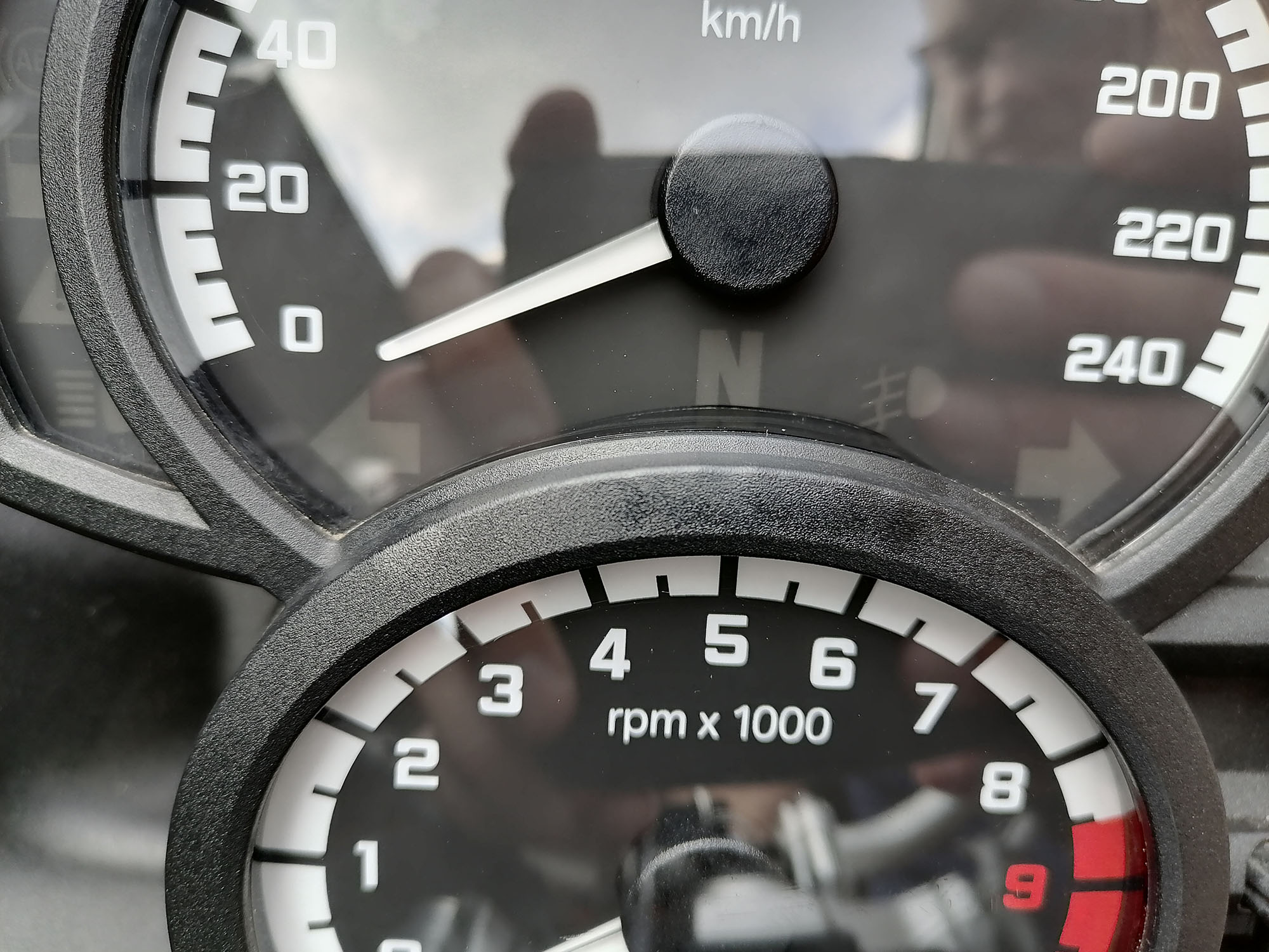

Vor ein paar Wochen ist mir allerdings aufgefallen, das die obere Kante vom Drehzahlmesser irgendwie wellig aussah und etwas glänzte. Ich vermute, dass auch der Sonnenstand das Problem war.
Auf dem Foto kann man es schwierig erkennen.
Bisher lege ich nun immer meine Handschuhe zwischen Scheibe und Armaturen, ich werde mir aber spätestens im Winter etwas zurecht schneiden aus einer Sonnenblende, die ich bisher gelegentlich im Auto nutze.
Da ich zufrieden mit der Scheibe bin und es für mich keine Option ist die originale wieder zu montieren, werde ich mir dabei so helfen. Die originale Scheibe bietet mir einfach zu wenig Windschutz und außerdem ist die total kratzempfindlich. Obwohl ich immer vorsichtig war, sieht die originale Scheibe schon aus, als wenn die 90.000 km runter hat, anstatt der 35000 die sie beim Tausch hatte.
