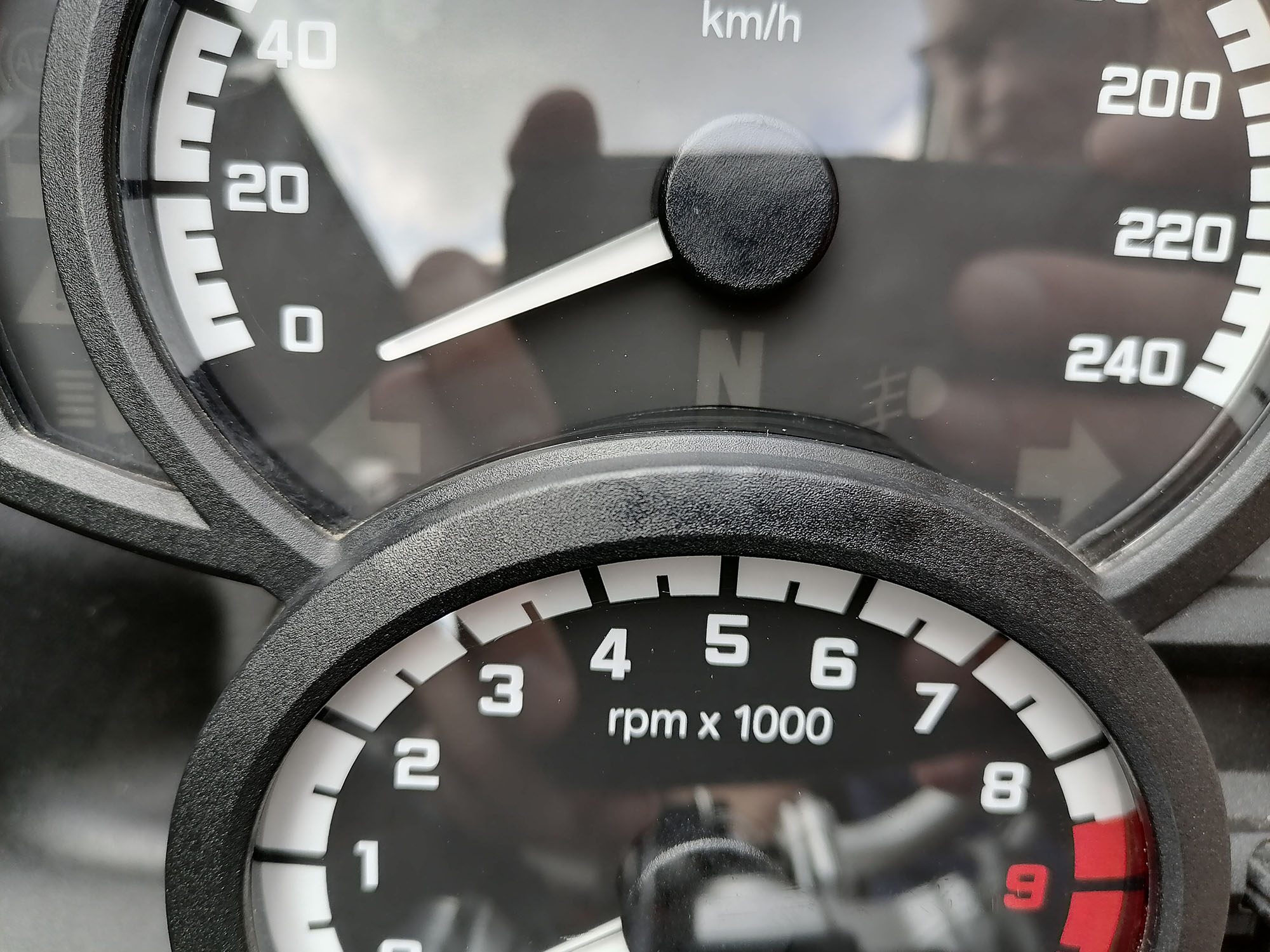

Auch ich habe das Windschild von VStream an meiner F800GT montiert. Bin übrigens sehr zufrieden damit!
Vor ein paar Wochen ist mir allerdings aufgefallen, das die obere Kante vom Drehzahlmesser irgendwie wellig aussah und etwas glänzte. Ich vermute, dass auch der Sonnenstand das Problem war.
Auf dem Foto kann man es schwierig erkennen.
Bisher lege ich nun immer meine Handschuhe zwischen Scheibe und Armaturen, ich werde mir aber spätestens im Winter etwas zurecht schneiden aus einer Sonnenblende, die ich bisher gelegentlich im Auto nutze.
Da ich zufrieden mit der Scheibe bin und es für mich keine Option ist die originale wieder zu montieren, werde ich mir dabei so helfen. Die originale Scheibe bietet mir einfach zu wenig Windschutz und außerdem ist die total kratzempfindlich. Obwohl ich immer vorsichtig war, sieht die originale Scheibe schon aus, als wenn die 90.000 km runter hat, anstatt der 35000 die sie beim Tausch hatte.
