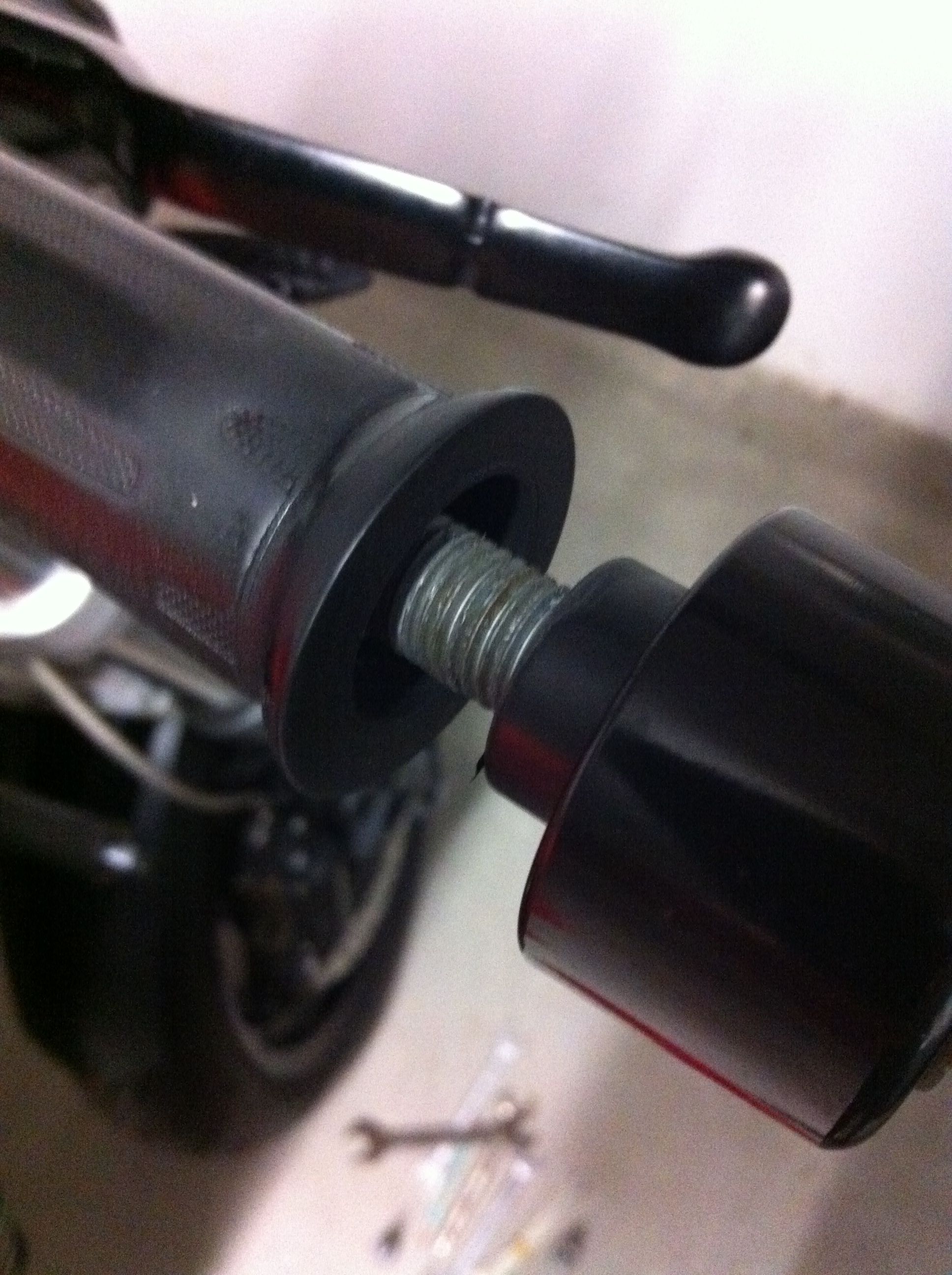

Dieser Tage habe ich die originalen "460-Gramm-Klopper" von meiner R abgenommen, weil ich die Gewichte für Lenkerendenspiegel hab abdrehen lassen...
m.E. sind die Gewichte und Bolzen (Schrauben kann man die Masse nicht mehr nennen) nicht ohne Grund derart massiv bei der F GT/S/R verbaut.
Theoretisch könnten mit entsprechenden Gewindeeinsatz für kleinere Schrauben, fast alle Lenkerendengewichte (auch Highsider, Rizoma, etc.) verbaut werden, wenn dann auch die Griffe getauscht werden.
Wenn die originalen Griffe bleiben sollen, bietet der nach innen (zum Griff) versetzte Anschlag und Gewinde beim Rohrlenker nur wenig Alternativen für andere Lenkerendengewichte.
Da gerade griffbereit ein Foto davon, wie das bei der R aussieht.

Beitragvon Marlene » 19.01.2014, 10:46
Das schaut bei der S leider anders aus. Die Gewindeaufnahme schaut ca 15mm aus dem Lenker raus und ist anscheinend fest damit verbunden. Deswegen ja auch die Frage von mir.
Allerdings sind die Teile schon so groß, dass man glaub ich die originalen schon abdrehen könnte und diese zumindest auf das halbe Gewicht und eine wesentlich den Augen angenehmere Form zu reduzieren.

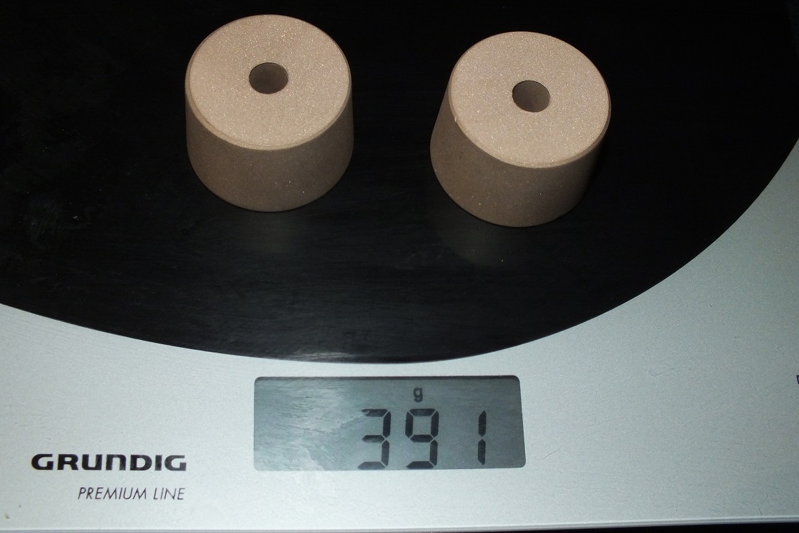

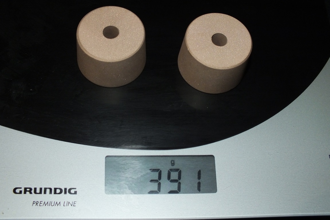

Beitragvon Marlene » 21.01.2014, 20:10
So, hier schon mal ein kleines Zwischenergebnis. Mein Kumpel hat sich richtig ins Zeug gelegt und die Teile sogar sandgestrahlt. Mehr als die Hälfte leichter sind sie scchonmal. Morgen werde ich noch eine Fase dran feilen und das Schraubenloch ansenken. Natürlich wird noch gelackt, Weiß nur noch nicht ob gelb oder schwarz. Ich fang mit gelb an, schwarz lacken kann ich später immernoch. Falls es von Interesse ist: Das Material ist anscheinend eine Bronze-Legierung.
