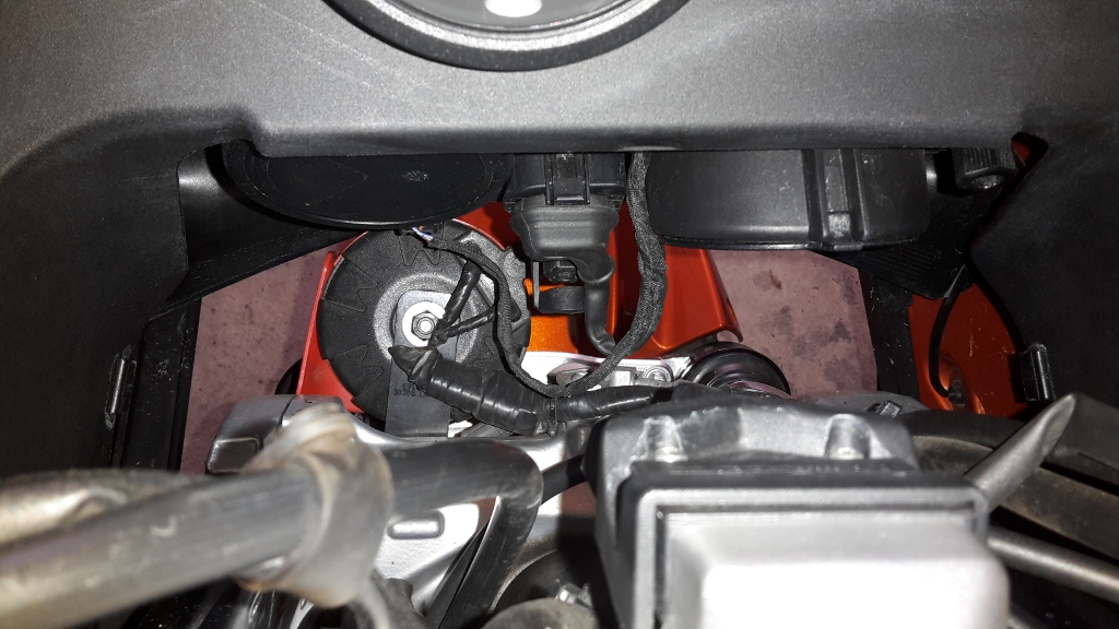

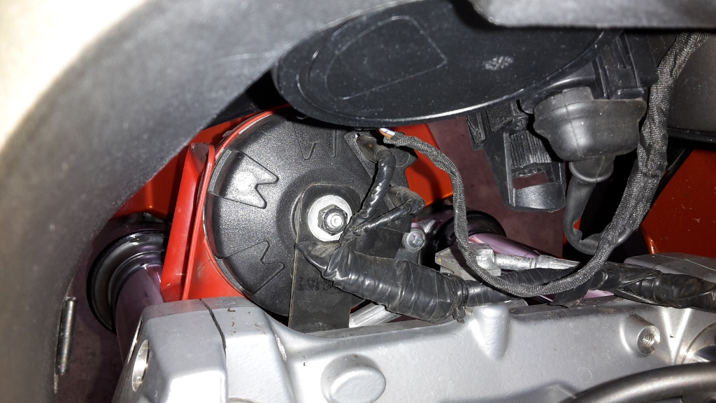

Beitragvon carsten_e » 23.07.2015, 11:35
Nochmal zur Ergänzung, eine ST habe ich nicht, hatte aber vorher eine ST, die Hupe war dort auch montiert!
Bei der ST hat man sogar mehr Platz als bei der GT. Bei der GT, schleift die Hupe etwas an dem vorderen Plastik, aber nur bei vollem Lenkereinschlag, also nur beim rangieren. Dabei blockiert aber nichts!
Ich habe auch "nur" die Magnum Hupe Wolo verbaut, da hier ein Adapterstecker dabei ist, und der Anschluss dadurch absolut unkompliziert ist!
Nun hier ein paar Bilder ...

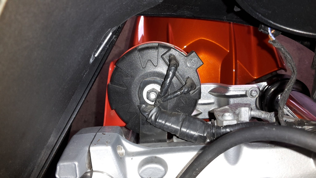

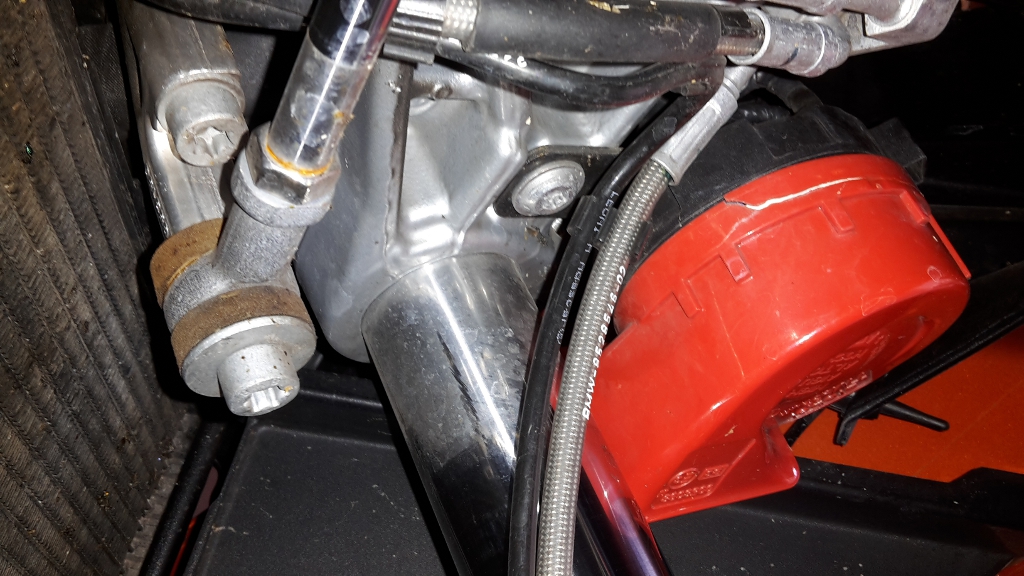

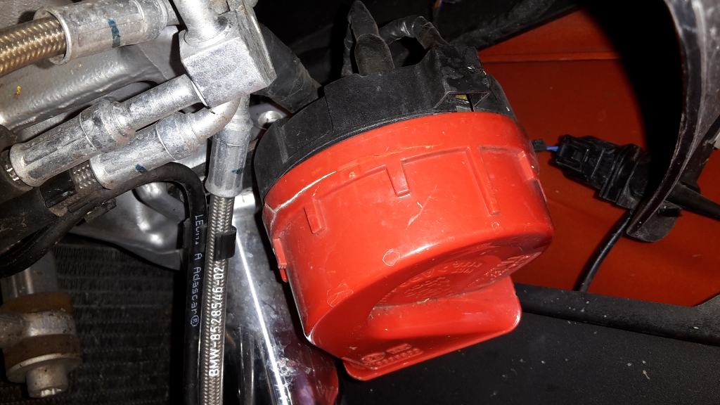

Zwei hab ich noch ...

Beitragvon susamich » 23.07.2015, 11:49
Danke für die Bilder... wobei die bei der Stebel Nautilus nur bedingt helfen.
Egal, mal schauen wie ich die unter bekomme.
