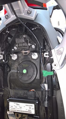

Der USB Anschluss ist schon im Topcase montiert, muss nur noch ein Loch bohren und das Kabel mit einer Gummitülle aus dem Topcase
führen.

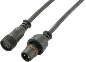

Das Kabel geht dann unter die Sitzbank wo es mit wasserdichtem Stecker mit der Stromleitung verbunden wird.
Strom kommt direkt über ein Relais von der Batterie.
Das Relais wird vom CAN Bus geschaltet, so das bei abgeschalteter Zündung die USB Buchse nach kurzer Zeit abgeschaltet wird.
wasserdichte-steckverbindung-mit-kabel-pole-2-stecker-und-buchse-mit-jeweils-50-cm-kabel-an-beiden-enden-5-a-739653-1.jpg
wasserdichte-steckverbindung-mit-kabel-pole-2-stecker-und-buchse-mit-jeweils-50-cm-kabel-an-beiden-enden-5-a-739653-1.jpg (6.71 KiB) 13138-mal betrachtet

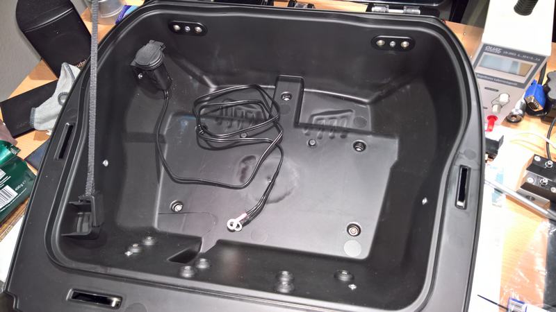

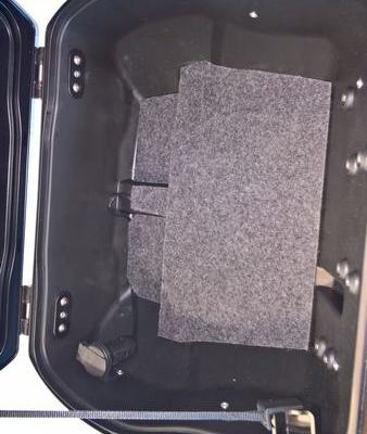

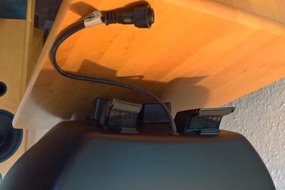

Beitragvon GT_FAHRER » 10.03.2018, 13:04
Das Topcase ist nun mit USB ausgerüstet
Das Anschlusskabel wird unten am Topcase rausgeführt und geht dann unter die Sitzbank.

Beitragvon GT_FAHRER » 10.03.2018, 16:59
Hier die Fotos
