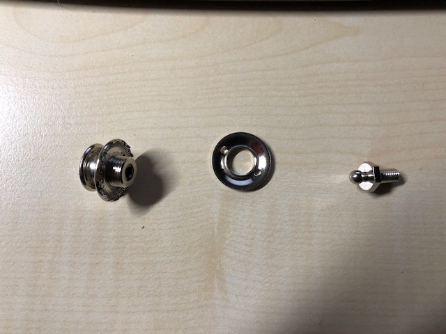

Bilder vom montierten Tankrucksack folgen, anbei ein Tenaxknopf mit Gegenstück
Tenaxknopf mit Gegenstueck.jpg (73.26 KiB) 10352-mal betrachtet

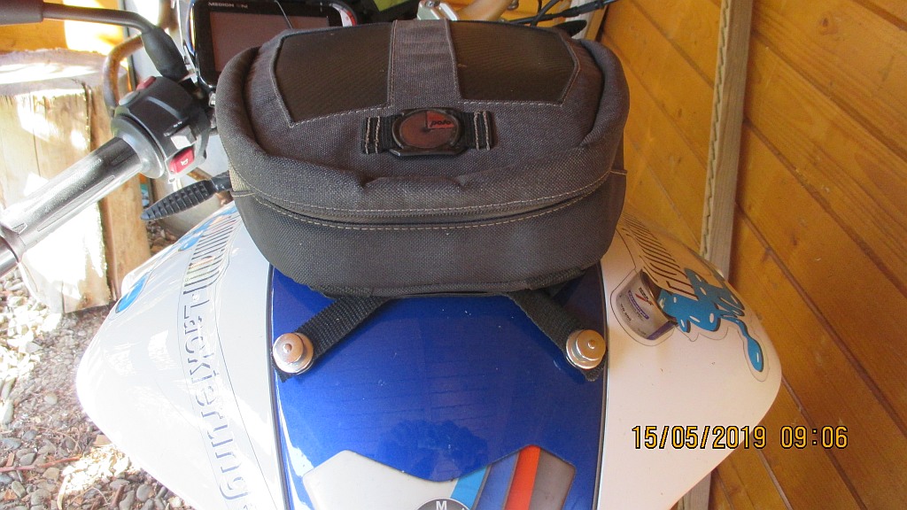

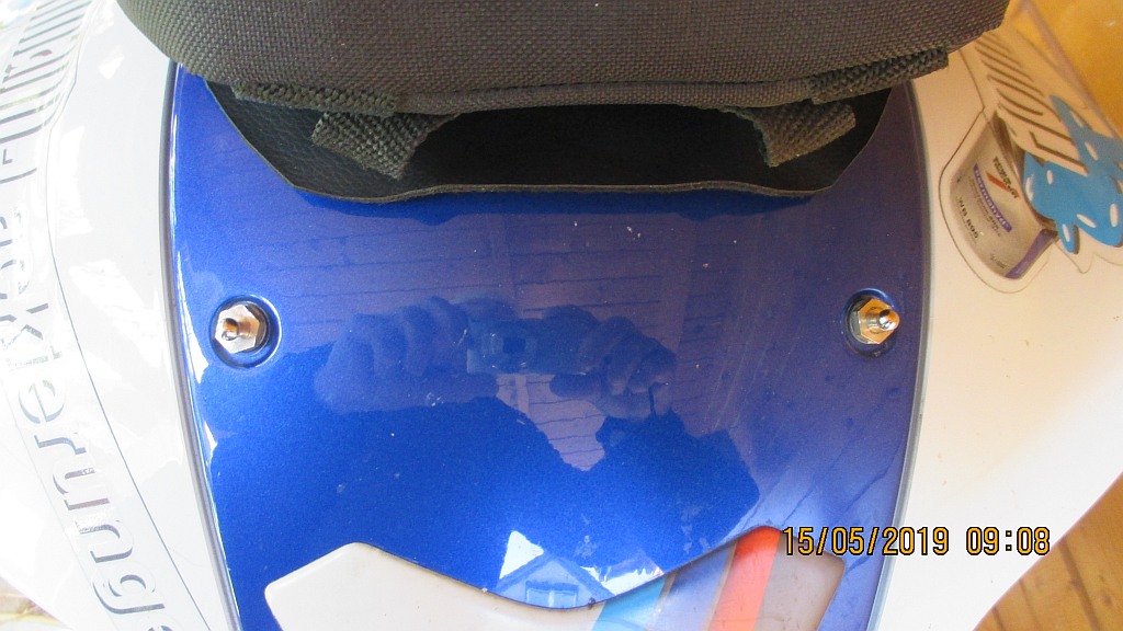

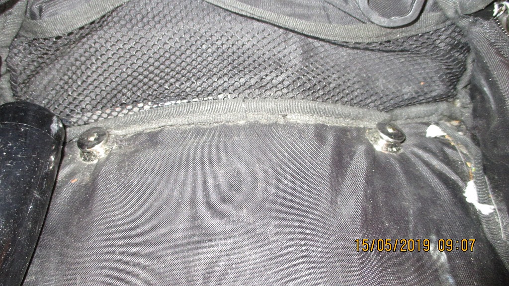

Beitragvon Karl Dall » 15.05.2019, 09:22
für die nicht so "Textsicheren":
so sieht das mit ner kleinen ex-Sitzbank-Tasche aus
4x Tenax M5x12 statt der orig. Schrauben halten auch grösseren Rucksack seit 50000km
Gruss Karl Dall
Re: Tankrucksack für F800S-F800ST-F800GT günstige Lösung
Beitragvon Andreassupermoto » 15.05.2019, 10:20
Genau so, willkommen im Tenax-Club

Beitragvon edoog » 15.05.2019, 10:32
Schaut gut aus, gefällt mir!
