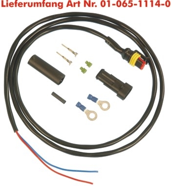

Umbausatz für Garmin Grundhalterung Motorrad für *ZUMO 660* mit trennbarer Anschlußleitung
Die ZUMO 660 Grundhalterung für das Motorrad, ist ein komplexes Anschlusskabel. Auf vielfachen
Kundenwunsch haben wir einen Selbstbaukabelsatz zusammengestellt, um das Kabel des ZUMO 660
zu trennen.
Günstige Lösung: ca. 15 Euro zwischen Batterie und Navi Spannungswandler verbauen und man hat eine Wasserdichte Komplettlösung bei der man jederzeit die Stecker ziehen kann und keinen Verbraucher hat.... clap
funktioniert bei meinem Garmin einwandfrei.
