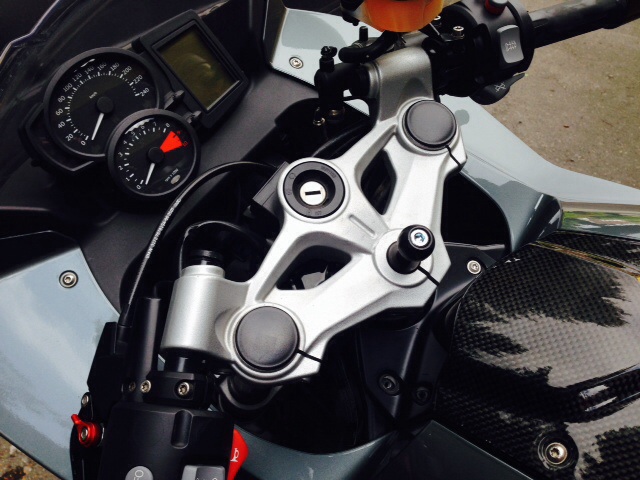

Ich hatte das Problem bis gestern auch und bin dann nach langen Überlegungen bei Polo fündig geworden.
Ich habe mir den universal RAM Satz mit 2 Kugeln von SW Motech gekauft.
Ich wollte keine 08/15 Lösung und das war ein Versuch.
Nun zur wie ich finde perfekten Lösung.
Man zieht aus der Gabelbrücke das BMW Logo.
Steckt die Kugel von oben rein und verschraut sie von unten durch die Gabel.
(Bremsleitung muss gelöst werden sonst kommt man nicht von unten durch die Gabel)
Nun habe ich mittig in der Gabelbrücke eine Kugel von dem RAM Halter.
Jetzt hat man die Möglichkeit mit der Halterung das Navi mittig vor sich zu platzieren oder es weiter nach vorne rechs oder links neben das Zündschlüssel zu setzen.
Zuletzt geändert von Svenchen am 15.08.2014, 15:15, insgesamt 1-mal geändert.

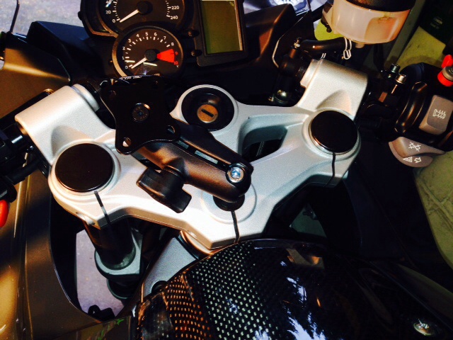

Beitragvon Svenchen » 15.08.2014, 09:41
So sieht es dann aus.

Beitragvon Svenchen » 15.08.2014, 09:52
Und so mit Halterung.

Beitragvon Svenchen » 15.08.2014, 09:53
Oder so.

Beitragvon HarrySpar » 15.08.2014, 12:11
Wow! Gefällt mir! Sieht solide aus. Auch wenn ich es noch nicht ganz begriffen habe, wie das mit der Verschraubung jetzt so gelöst ist.

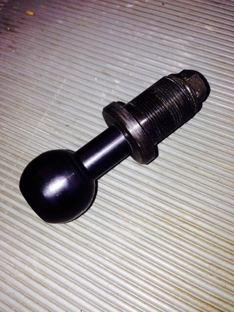

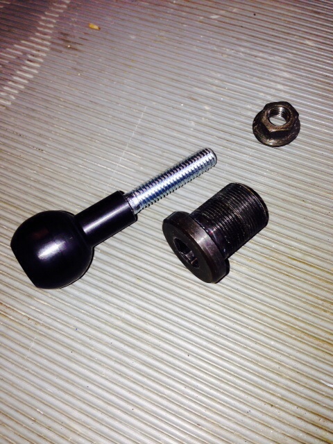

Re: Navihalterung für F 800 S
Beitragvon Svenchen » 15.08.2014, 12:39
BMW Emblem ist ab und dann die sogenannte Mutter raus schrauben nachdem die Klemmschraube von der Gabelbrücke gelöst würde.Kugelkopf dran schrauben und wieder zusammen bauen. 49€ und 5 Minuten.

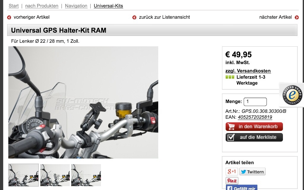

Beitragvon Svenchen » 15.08.2014, 12:42
Das ist das Set. Da ist auch die Rohrklemme bzw Lenkerhalterung dabei.
