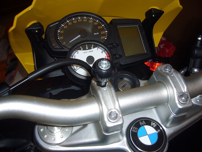

Beitragvon Fetteropa » 21.04.2013, 11:01
Das ist meine Lösung!
Viel Spaß von Fetteropa!!!!!!!!!!!

Beitragvon pro-peller » 21.04.2013, 11:52
hey opa :D ,
sind das die beiliegenden original halter ?
ich glaub ich werd mir demnächst auch ein rider holen... und die lösung gefällt mir. verdreht sich nicht trotz nur einer schraube ?

Beitragvon Lemmy » 21.04.2013, 12:01
Sorry Fetteropa,
aber schön geht anders :wink:

Beitragvon Kajo » 21.04.2013, 13:49
@ Fetteropa - Ist imunteren Teil der Ram Mount (Bild 2) noch eine Kamera angebracht?
Re: GPS Ram Mount losvibriert
Beitragvon Fetteropa » 21.04.2013, 16:51
Danke für euer Lob!
Das Ding sitzt bombenfest.
Die Kamera ist am Bremsverteiler befestigt.
Fetteropa!!!!!!!!!
