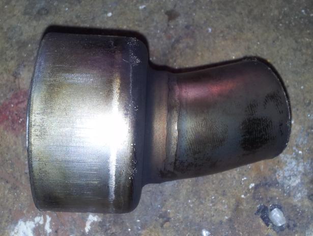

Außerdem habe ich mal den DB-Eater draussen gehabt und der sieht auch nicht ganz original aus :?: :?: :?:

also der killer sieht mir schon SEHR kurz aus. wenn ich das mit dem von meinem leo oder davor vom remus vergleich sieht der rein optisch nur 1/3 so lang aus

Jo, der eater ist aller wahrscheinlichkeit nach gekürzt. Klingt auch einfach besser. :lol:
Mit Serieneater (kannste bei Akra nachbestellen) zum TÜV und eintragen lassen. Wird wohl klappen, denke ich.

Ich habe mit dem Verkäufer gesprochen und den Kat hat er noch, den DB-Eater habe ich bestellt und dann geht es zum TÜV.
