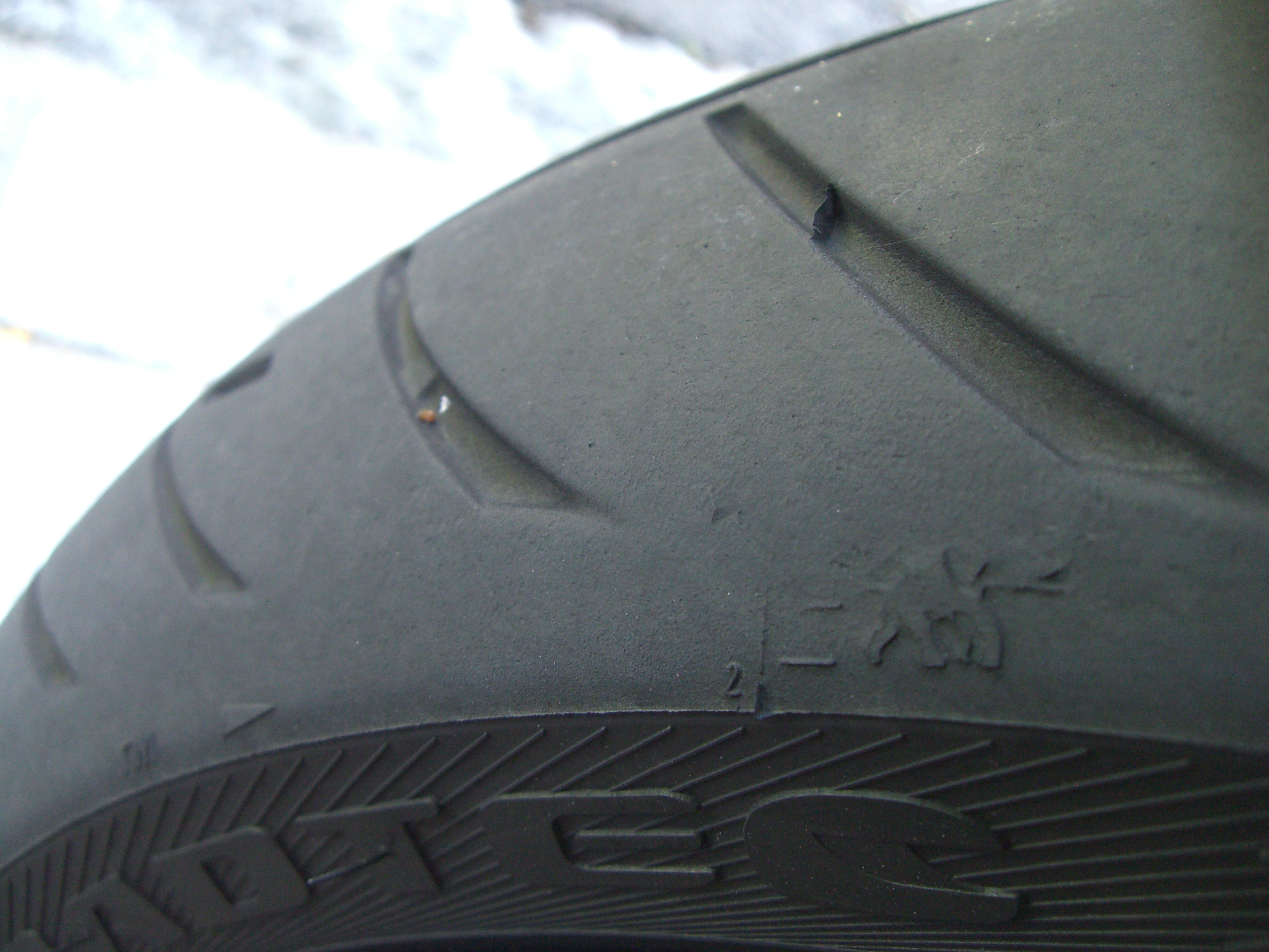

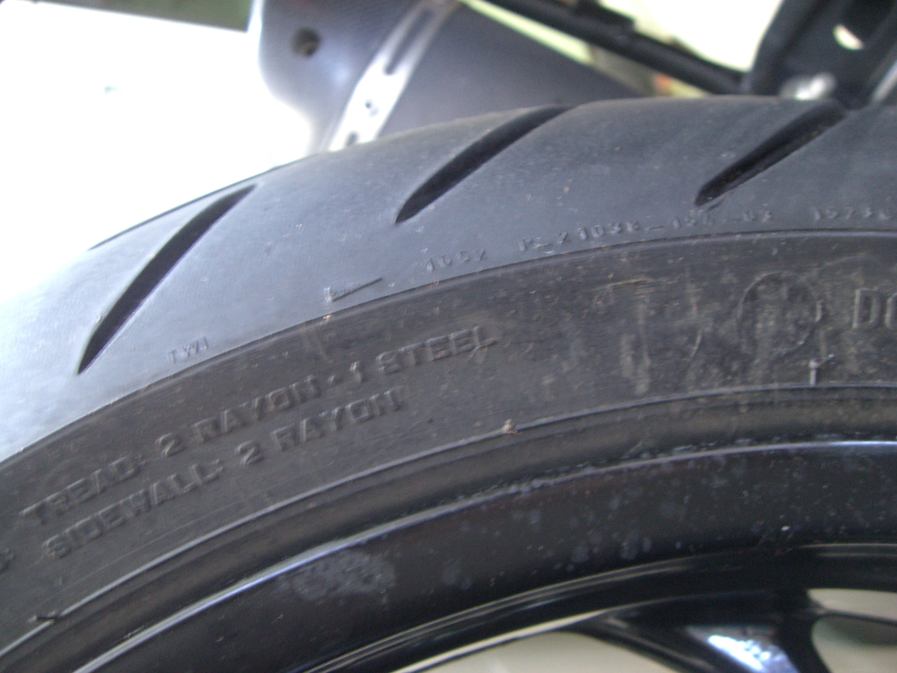

Beitragvon Newcomer » 16.07.2013, 10:23
Hier ein paar Bilder von den Reifen.

Beitragvon AtomAmeise » 16.07.2013, 12:37
Was sagt denn der Reifendruck?
P.S.: Sollte nicht altklug klingen - aber das wäre auch noch ne naheliegende Möglichkeit. Der Reifen sieht nämlich unauffällig aus.

Beitragvon Newcomer » 16.07.2013, 15:05
Druck passt auch, bin heute eine Runde gefahren. Es wird wieder besser. Keine Ahnung warum, aber mir kommt vor daß sich die Oberfläche des Reifens durch den rauhen Asphalt irgendwie verändert hat.
