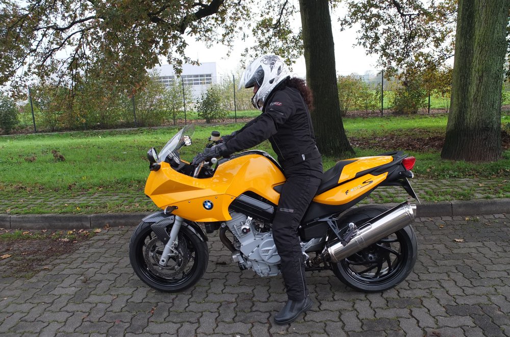

Demnächst soll die F800S meiner Bekannten tiefergelegt werden. Die S verfügt über einen LSL SB-Lenkerkit! Der Lenker liegt somit oberhalb der Gabel.
Diese ist bereits um ca. 15 mm nach oben durchgeschoben. Es ist aber noch etwas Luft zwischen der Gabel und dem Lenker.
Mittlerweile habe ich günstig ein kurzes ALPHA TECHNIK Federbein und auch zeitgleich ein kürzeres BMW - Federbein inkl. kurzen Seitenständer erworben.
Beide Federbeine sollen die Sitzhöhe um ca. 40 mm ermässigen.
Ich befürchte nun (habe diese F800S bisher noch nicht gefahren) das eine Tieferlegung hinten von ca. 40 mm und vorne eine von nur ca. 15 mm, also die ungünstige Differenz von ca. hinten - 25 mm, ein eindeutig schlechteres Fahrverhalten an den Tag legen wird. Bevor ich mir nun die Mühe mache Federbeine zu probieren, Ständer zu tauschen etc. und es dann an der Gabel massgeblich scheitern könnte, frag ich mal hier in den Raum rein. :)

So wie ich gelesen habe hat die F800S einen Federweg von 140 mm. Negativfederweg sagt man über den Daumen ca. 30 %. Passt somit mit deinen ca. 45 mm.
Ich vermute derzeitig, das ich nur die S auf den BECKER-Lifter bringe, den SB-Lenker löse, etwas beiseite lege, die beiden Gabelkappen rausschraube und dann sollte ich die Reduzierhülsen schon sehen können bzw. sie werden mir von der Feder bereits entgegengeschoben.
Ja, das wäre gut, wenn sie (58 kg ohne Kluft) da noch Luft hätte. Die Gabel soll ja angeblich weich sein aber hoffentlich trotzdem noch so hart das sie für schwerere Menschen gedacht ist.

1,62
Sie hat bereits die mittlere Sitzbank, die sogenannte "niedrige"!
Die "extra niedrige" bringt vielleicht 2 cm (?) aber soll sowas von unbequem sein.
Auf beiden Seiten sind nur die Fußspitzen auf dem Boden und somit fehlt ihr jegliche Reserve.
Wir fahren öfter durchs Bergische Land & Sauerland und da gibt es zig Möglichkeiten, wo sie jeden cm unter dem Fuß benötigen wird.
