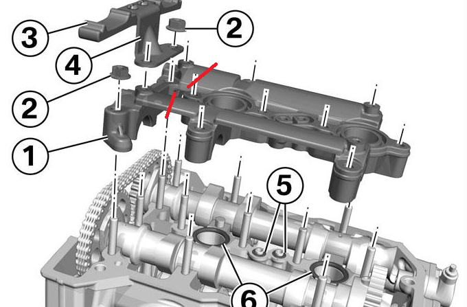

Allerdings hatte ich nach dem abnehmen der Ventildeckeldichtung bemwerkt, dass in der Lagerbrücke Risse sind...
Als ich die Muttern gelöst habe, hatte sich meine Befürchtung bestätigt und die Lagerbrücke war gebrochen.
(Habe leider keine Bilder mehr gemacht und bin unter der Woche nicht zu Hause, aber an den roten Strichen im Bild ist die Lagerbrücke gebrochen)
Da mit Kulanz seitens BMW höchstwahrscheinlich nicht zu rechnen ist (ich werds trotzdem versuchen ;) ) kam mir neben der Neuanschaffung noch eine Idee.
In dem BMW-Wartungs/Reperaturbuch wird u.a. auch darauf hingewiesen dass das Teil sich verziehen oder gar brechen kann. Also dachte ich mir ich könnte das Teil sauber abschneiden und ggf. entgraten und anschließend wieder einbauen. Die Funktion sollte dadurch eigentlich nicht beeinträchtigt werden (kann auch sein dass ich etwas übersehen habe da ich wie gesagt unter der Woche nicht zu Hause bin und mir die Idee erst heute in der Vorlesung gekommen ist und ich diese folglich nicht am Motorrad nochmals durchdenken konnte). So kann ich ausschließen, dass es an der Stelle wieder bricht und ich wieder tausende von KM damit umherkurve...

Ich würde die wieder einbauen. Für die Funktion hat der Riss an dieser Stelle keine Bedeutung.Die Lagerböcke sind nur verbunden um schneller im Werk montieren zu können. Die Brücke gibts auch nur komplett mit dem Kopf, weil wohl als paar gebohrt.

Beitragvon 815-mike » 02.12.2014, 11:45
Harry und Molch haben natürlich recht: die Lagerbrücke gibt es nicht einzeln - aus technischer Sicht kann und darf es die nicht einzeln geben, weil die Lagergassen der Nockenwellen natürlich im "Zusbau" (= im miteinander verschraubten Zustand) bearbeitet werden müssen.
Die Risse entstehen bei der unachtsamen Montage dieser Lagerbrücke auf dem Kopf. Die Nockenwellen werden in den Lagerstellen direkt hinter den Antriebsritzeln axial geführt. Wenn beim Zusammenbau nicht darauf geachtet wird, daß die Lagerbrücke genau in die Führungsbreite der Nockenwellen einfädeln kann, sondern auf einem Bund einer der Nockenwellen aufliegt, die Schrauben der Lagerbrücke aber weiter angezogen werden - dann kommt es zu genau diesen Rissen.
Korrekte Reparatur ist ein neuer Zylinderkopf.
(Aber ICH würde auch einfach die gebrochene Lagerbrücke wieder einbauen und so weiterfahren)
