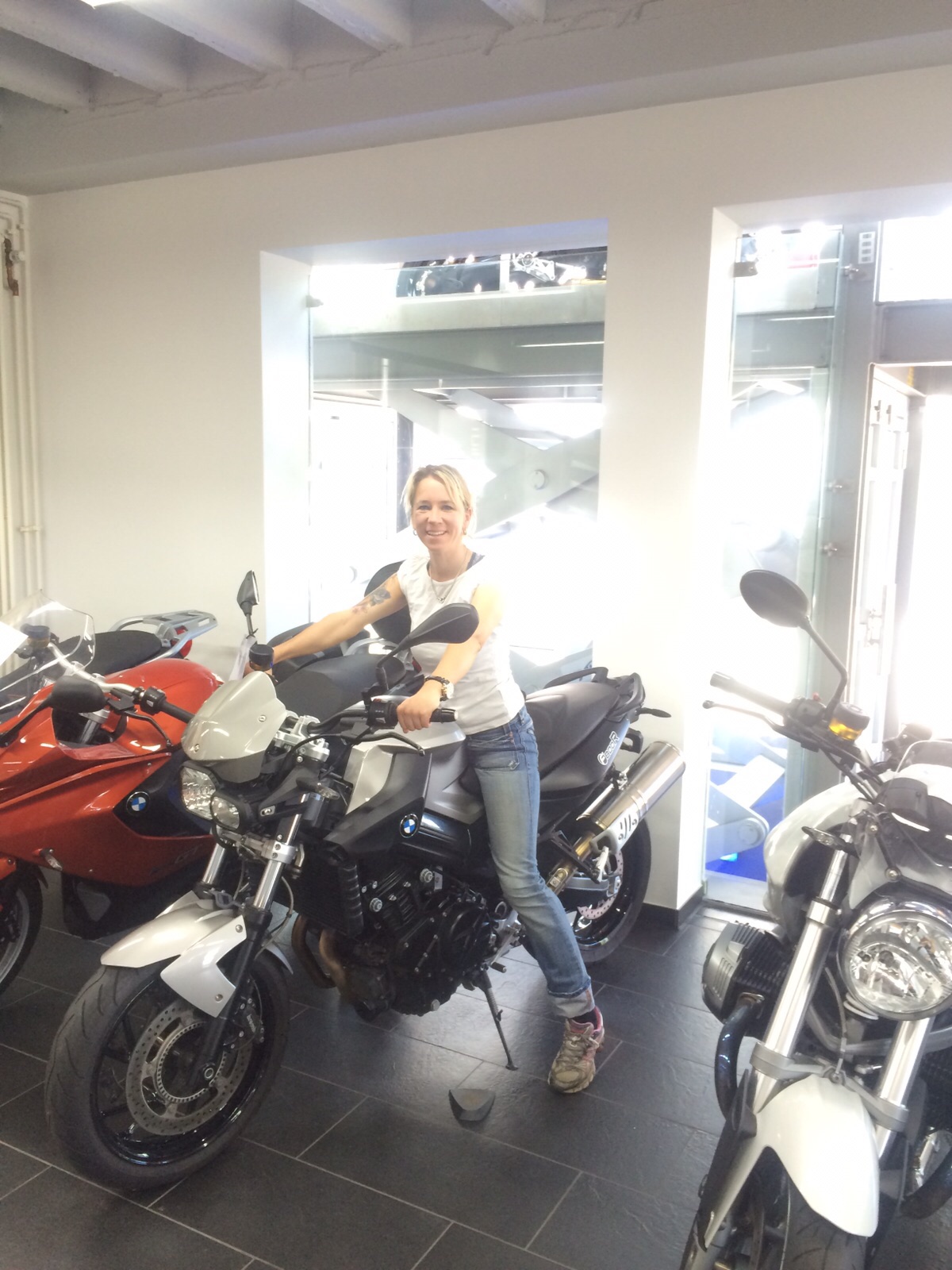

ich mach derzeit meinen Führerschein und würde mir gerne eine gebrauchte F800R als erstes Motorrad anschaffen.
Leider bin ich nur 163 cm groß und sehr schmal. Gestern war ich mal probesitzen beim Händler. Leider kam ich nur mit den Zehenspitzen auf den Boden... Ich vermute, dass dort nicht die tiefste Sitzbank verbaut war, weiss es aber nicht genau.

Ist das die F800R deiner Wahl ?
Wenn ja, da ist scheinbar die normale Sitzbank drauf, dann sieht Das doch schon recht gut aus.
Mit der tiefen Sitzbank müsste das passen.

Das ist nicht unbedingt DIE 800 meiner Wahl. Wir waren gestern einfach mal ein bisschen rumschauen und probesitzen. Das war die einzige Gebrauchte, die dort stand. Sonntags konnte mich nur niemand beraten bzw. nähere Auskünfte geben.
An so einer Maschine hätte ich zumindest grundsätzlich großen Spaß. Ich mag vor allem auch die Sitzposition.

Es ging ja auch in erster Linie um die Sitzposition, ist bei jeder F800R ja gleich.
Die tiefe Sitzbank kommt dann nochmal 25mm tiefer ( 775mm Sitzhöhe )
Hört sich wenig an, ist aber Einiges.
Zum Vergleich, ich hatte auf meiner R auch die mittlere Sitzbank ( 800mm Sitzhöhe ) und auf langen Touren Probleme mit dem Kniewinkel.
Hab' mir die hohe Sitzbank ( 825mm Sitzhöhe ) draufgemacht...Alles bestens jetzt !
Also mal eine mit niedriger sitzbank probefahren .
Aber so wie Das aussieht, müsste es dann passen.

die Sitzhöhe wird mit der tiefen Bank vernünftig sein; dazu ein Stiefel, dessen Sohlen etwas höher bauen - schon klappt es. Umkippen im Stand kann dennoch mal passieren; mach Dir die Protektoren von gsg drauf, das verhindert ärgerliche Schäden. Allerdings solltest Du noch an der Lenkerposition arbeiten - mit gestreckten Armen lässt sich nicht dauerhaft gut fahren.

Ok, wenn ihr meint, das ist die mittlere Sitzbank, teste ich als nächstes Mal die tiefe Bank mit den hohen Stiefeln. Mal sehen, wie das dann aussieht.

Die Maschine auf dem Foto hat nicht den original Lenker.
Sieht nach Superbikelenker aus.
Das macht auch noch mal einen deutlichen Unterschied in der Sitzposition.
