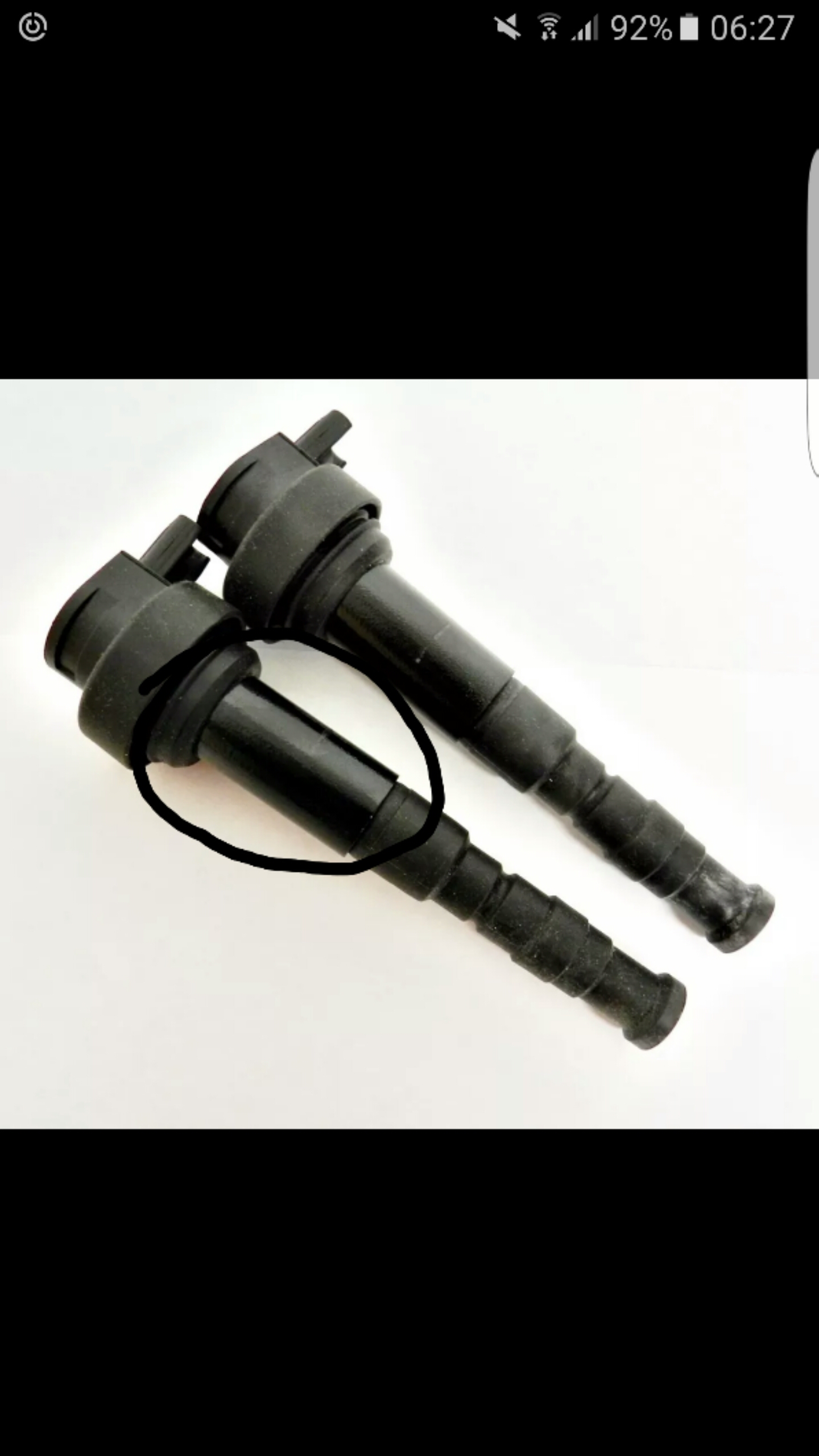

Update! Gestern Fehlerspeicher auslesen lassen. Keine Fehler gesetzt. Allerdings ist bei einer Zündspule das Schutzrohr aus der Vulkanisierung herausvibriert oder herausgebrochen. Dadurch fliegt der Funken überall hin nur nicht da wo er hin soll. Zündspule bestellt. Wird heute eingebaut. Auf dem Bild habe ich das Schutzrohr markiert.
Kulanz wird angefragt. scratch

BMW hat die Zündspule auf Kulanz ersetzt.
Arbeitskosten habe ich bezahlt.
Da es ein nicht häufig vorkommender Fehler mußte ich die Lohnkosten selber tragen.
Bin trotzdem zufrieden! ThumbUP
