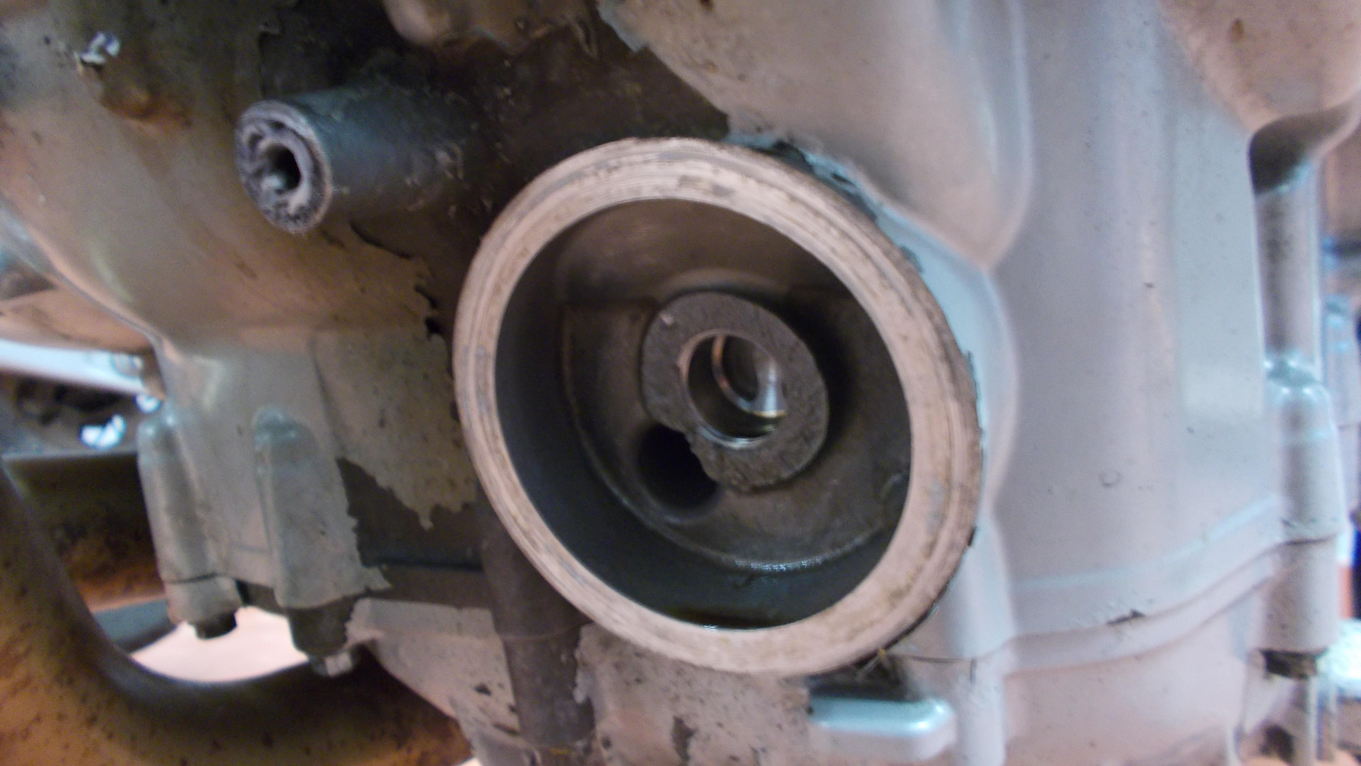

wieso diskutiert ihr "um des Kaysers Bart"?--wo ist das Bild, das den tats. Fehler zeigt?
Einen "Flansch" gibt es da nicht!

Beitragvon Graver800 » 07.09.2016, 09:31
Lilo Wandert hat geschrieben:wieso diskutiert ihr "um des Kaysers Bart"?--wo ist das Bild, das den tats. Fehler zeigt?
Warum kein Bild? Einfach, weil keiner gefragt hat und der TE nicht daran gedacht hat.
Der TE sollte nun ggf. auch genug Infos haben, um selbst zu entscheiden, was er/sie macht.
(Bild des Schadens wäre trotzdem schön, für alles, die hier mitlesen und mitschreiben :-) Aber vielleicht steht die Kiste noch in der Werkstatt und der TE kommt daher nicht ohne weiteres dran). Fragen über Fragen....

Beitragvon rietberger » 07.09.2016, 14:28
Graver800 hat geschrieben:
.. guck doch mal weiter oben scratch

Beitragvon 815-mike » 12.09.2016, 16:38
...weil der Beitragersteller nicht "genauer" geworden ist, interessiert's mich natürlich. Ein Foddo des Sachverhalts konnte ich hier auch nicht entdecken.
Im Bereich Adapter, der seinerseits mit M18x1,5er Gewinde ins Motorgehäuse geschraubt ist und auf der Gegenseite den Ölfilter aufnimmt, bricht rein gar nix, ohne daß da jemand mit dem Hammer rangeht oder ein Unfall vorausging.
Den Adapter gibt's als Ersatzteil. Allerdings geht's hier ja wohl um das Motorgehäuse, das ruiniert ist (ach...wie schön wär ein Foddo :roll: )
Vorschläge, als "Reparaturlösung" eine gebrauchte untere Kurbelgehäusehälfte zu verbauen, stammen nicht von Technikern, sondern von technikfremden Forenteilnehmern (etwa aus dem Bereich des Bäcker- oder Frisörhandwerks, Rechtsanwälte, Fußballer o.ä...).
Die sollten sich dann aber wirklich auf ihr Fachgebiet beschränken!

Beitragvon Amadeus14 » 12.09.2016, 21:49
Hier ein Bild von der Bruchstelle
