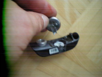

Hab grad vorhin mal den Reifendrucksensor geöffnet.
Da drin ist gleich etwa 1mm unterhalb des Vergusses die 3V Batterie.
Ist eine CR 2032.
Oben und unten ist jeweils die Kontaktfahne angepunktet.
Wenn man viel Geduld hat und ganz vorsichtig vorgeht, müsste also möglich sein, die Batterie zu erneuern, wenn sie mal leer ist.
Mir ist beim Aufkippen der Batterie dann leider die untere Kontaktfahne abgebrochen.

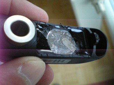

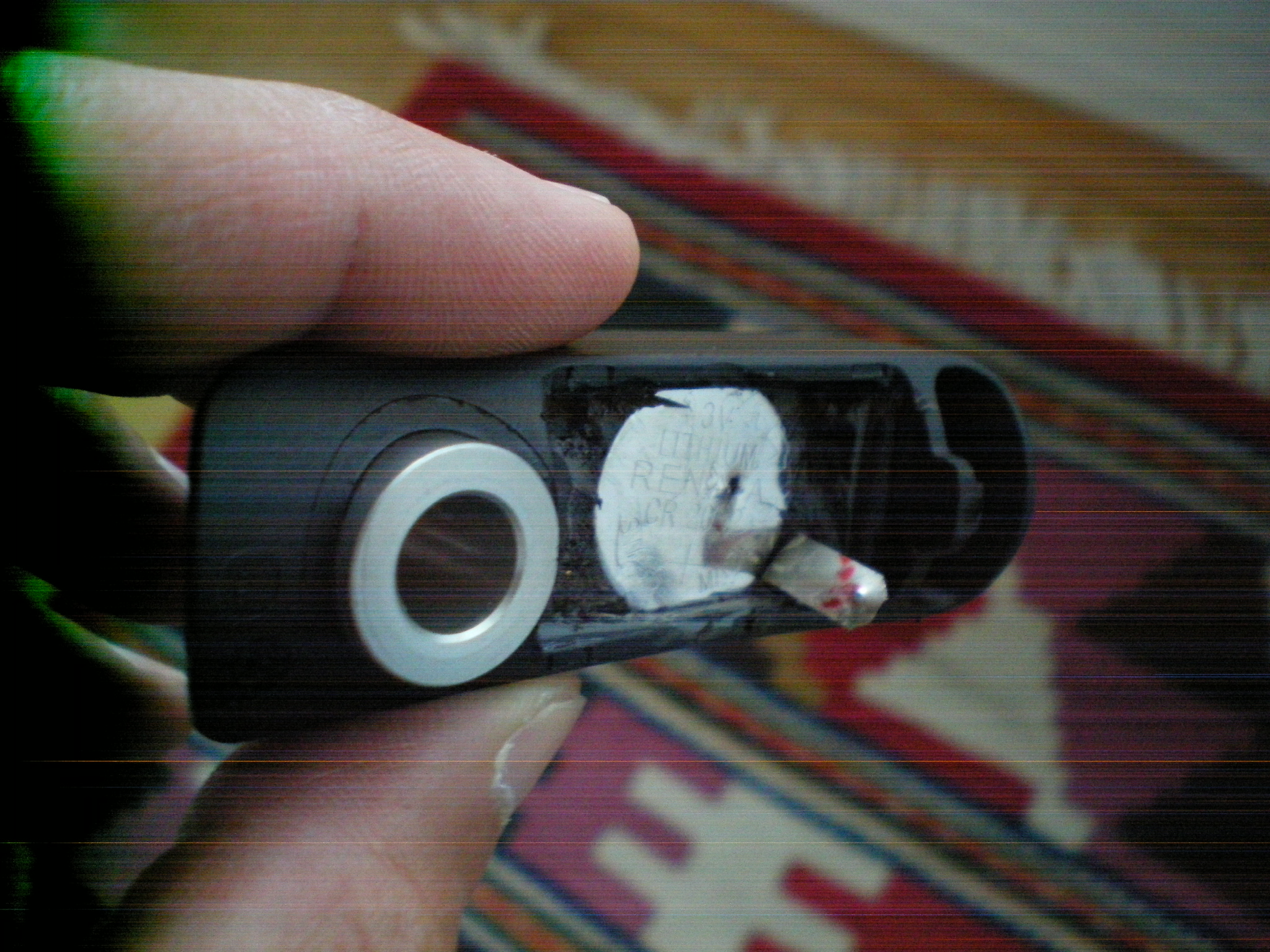

Weitere Bilder:
Beiträge: 9157
Re: Reifendrucksensor geöffnet
Beitragvon HarrySpar » 05.11.2016, 16:53
Und nochmal Bilder.
Ist eine funselige Arbeit mit dem Schweizer Messer.
