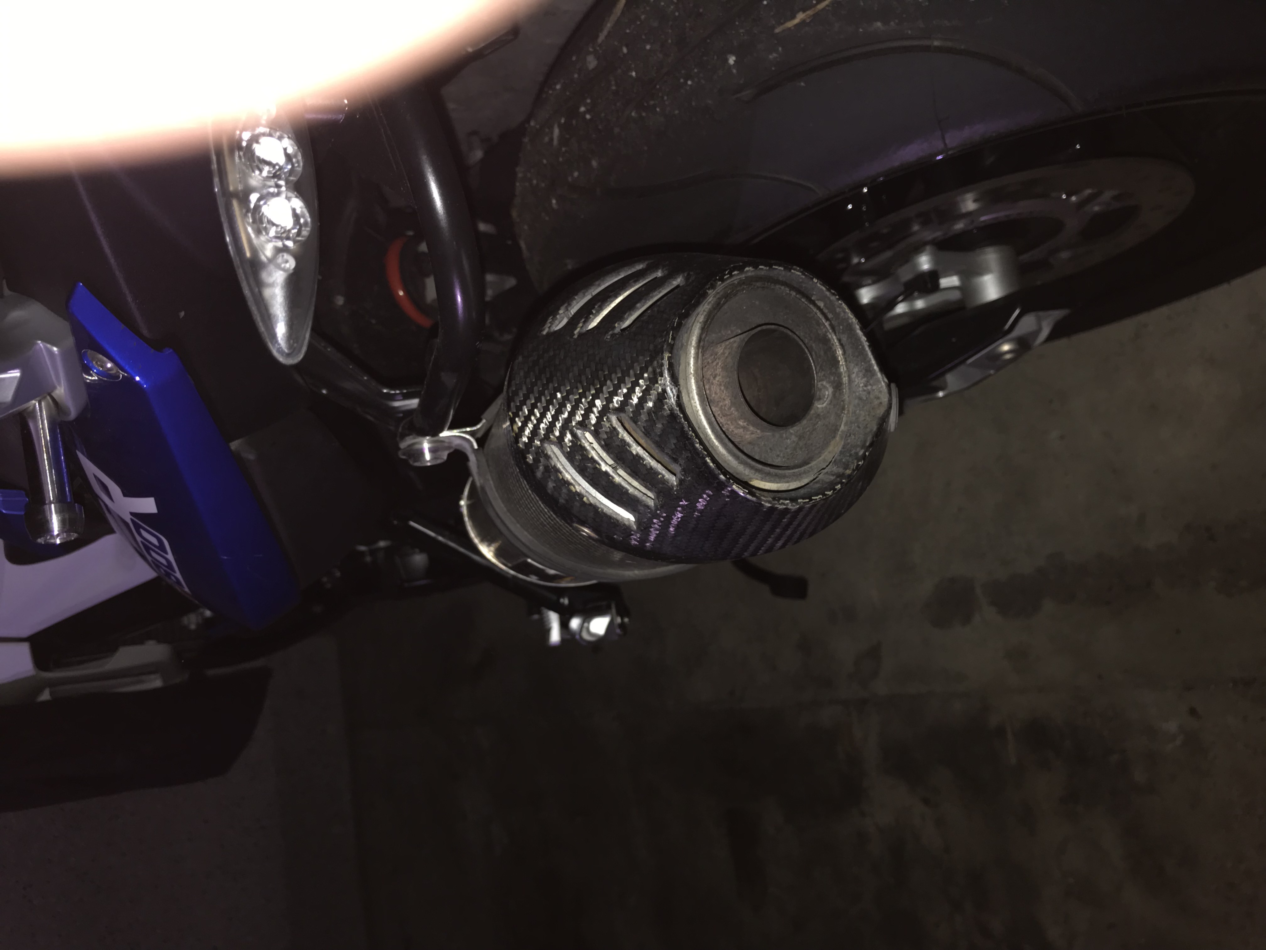

habe vor kurzem einen Mivv Oval gebraucht erworben.
Nach dem Montieren fiel mir schon direkt auf, dass er einigermaßen weit von der Gepäckbrücke absteht (zu weit vom Hinterrad "weg", siehe angehängtes Foto). Beim Anbringen der (Sport-)Koffer passen diese zwar noch, liegen aber unmittelbar seitlich am ESD an.
Wenn ich den Auspuff ein wenig verdrehe, dass er näher ans Hinterrad kommt, dreht er sich aber leider zu weit nach oben, sodass er weiter oben an dem Sportkoffer heranragt. Eine vernünftige Zwischenstellung scheint es nicht zu geben......
Hat jemand eine Idee für mein Problem?
Welches Zwischenrohr ist hier gemeint und wie lässt es sich verdrehen?
Danke schon mal und beste Grüße,
Josh

Beitragvon Karl Dall » 12.02.2019, 20:39
Schelle nicht aussen vor, sondern zwischen Rohr und Halteblech stecken.

Re: ESD/Auspuff mit "BMW Sportkoffer" (oder anderen Fabrikat
Beitragvon Dirk_HF » 12.02.2019, 23:42
Hmm, ich hab' nen MIVV Oval an der ST, der passt optimal. Sollte es beim Zwischenrohr Unterschiede geben?
Dirk
Dirk_HF
Beiträge: 108
Registriert: 11.11.2015, 13:49
Wohnort: Bünde
Beitragvon Roadster1962 » 13.02.2019, 09:58
Dirk_HF hat geschrieben:Hmm, ich hab' nen MIVV Oval an der ST, der passt optimal. Sollte es beim Zwischenrohr Unterschiede geben?
bei S und ST ist der Endtopf an der Fußraste befestigt und somit viel tiefer als bei R und GT.
