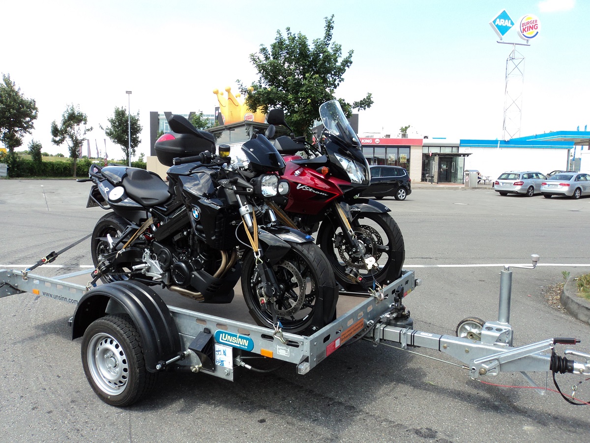

Mir waren die in Frage kommenden geschlossenen Anhänger zu groß und zu teuer und von daher kam dann nach einem STEMA 1,3t Anhänger vor 4 Jahren der absenkbare Anhänger von UNSINN auf den Hof.
Der Anhänger hat die nutzbare Ladefläche von 2600 x 1550 mm bei 1 Tonne Nutzlast. Im Bild mal beladen mit der kleinen V-Strom und der 800er.
