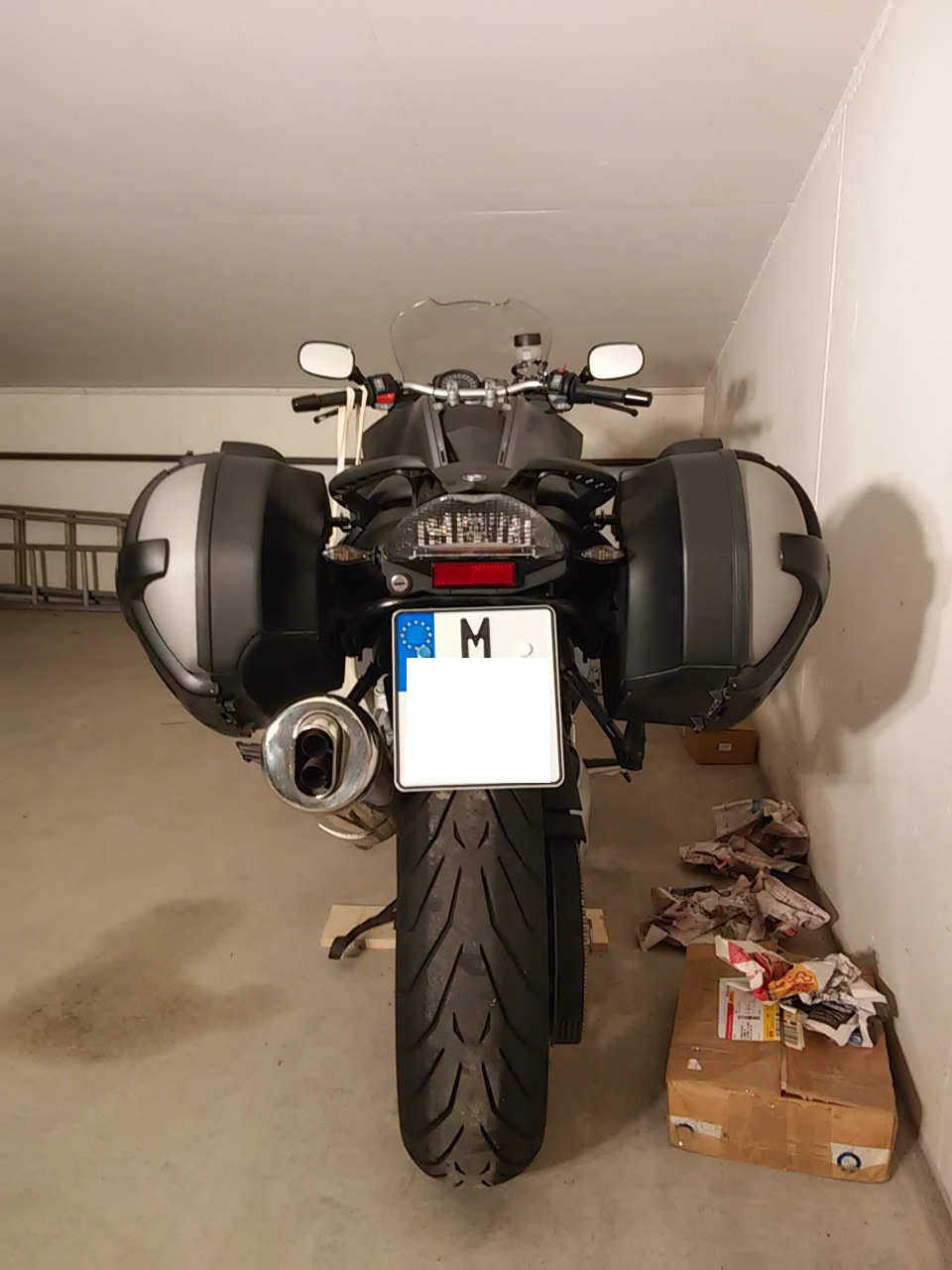

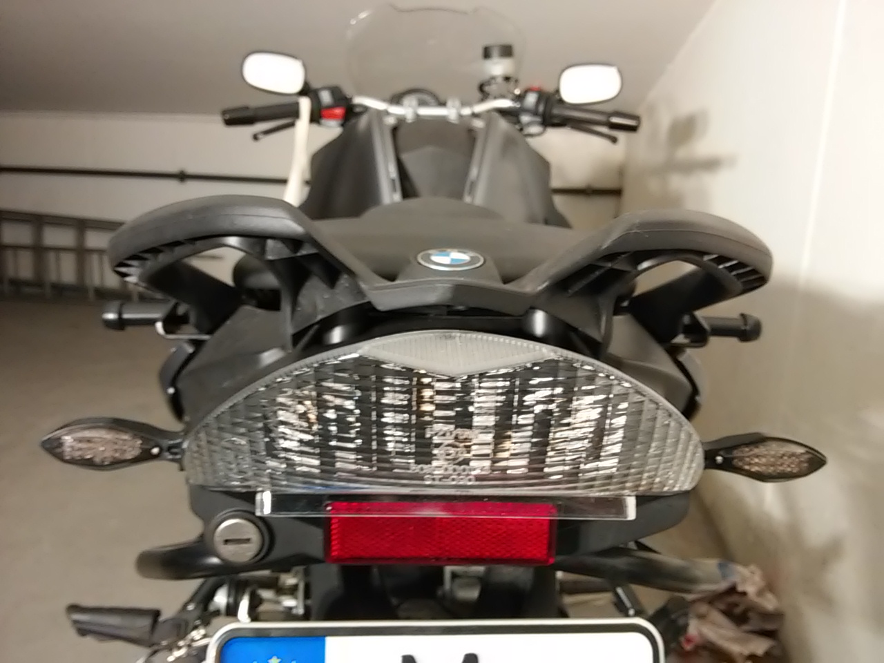

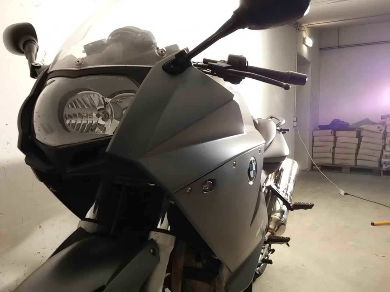

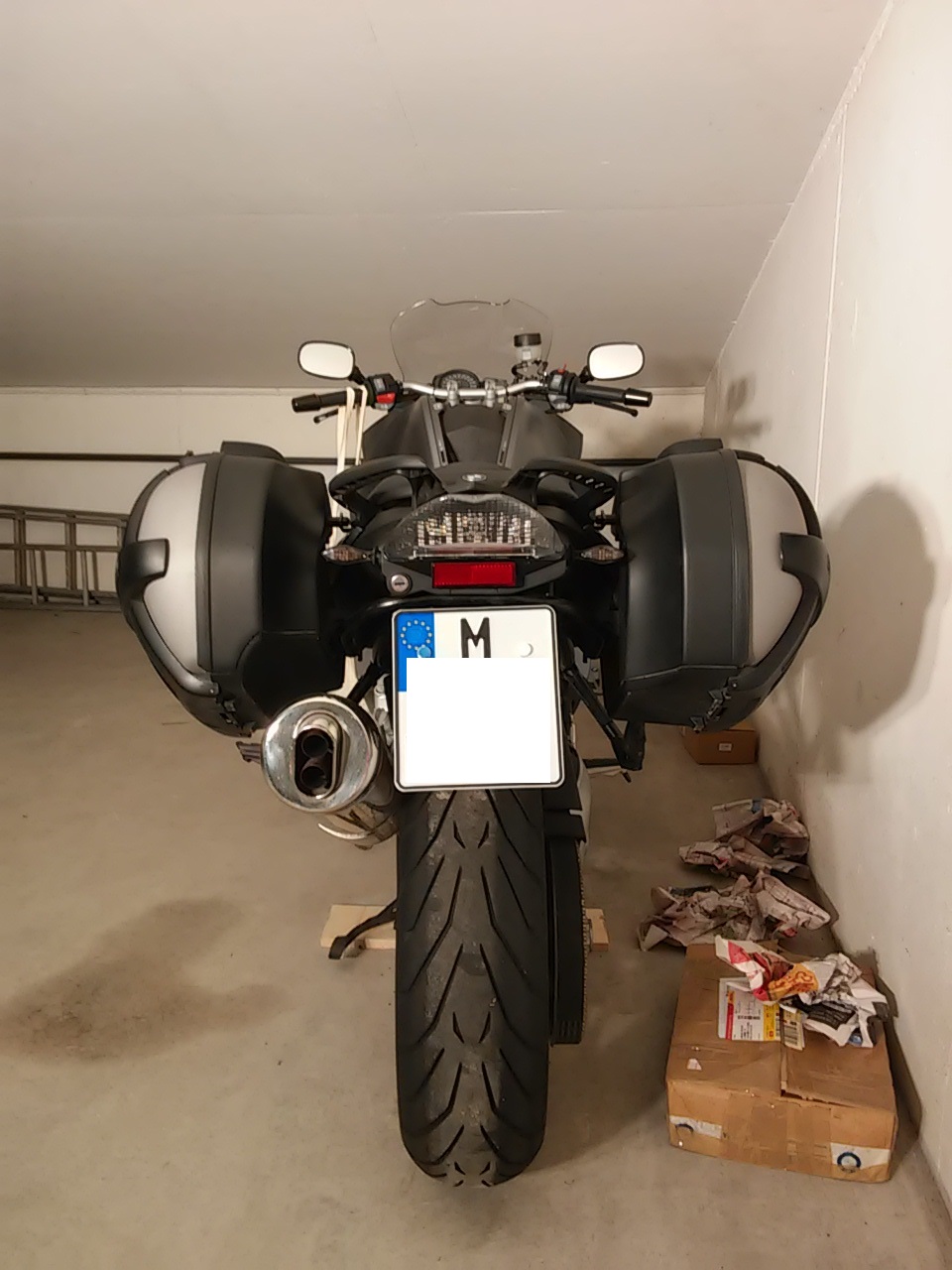

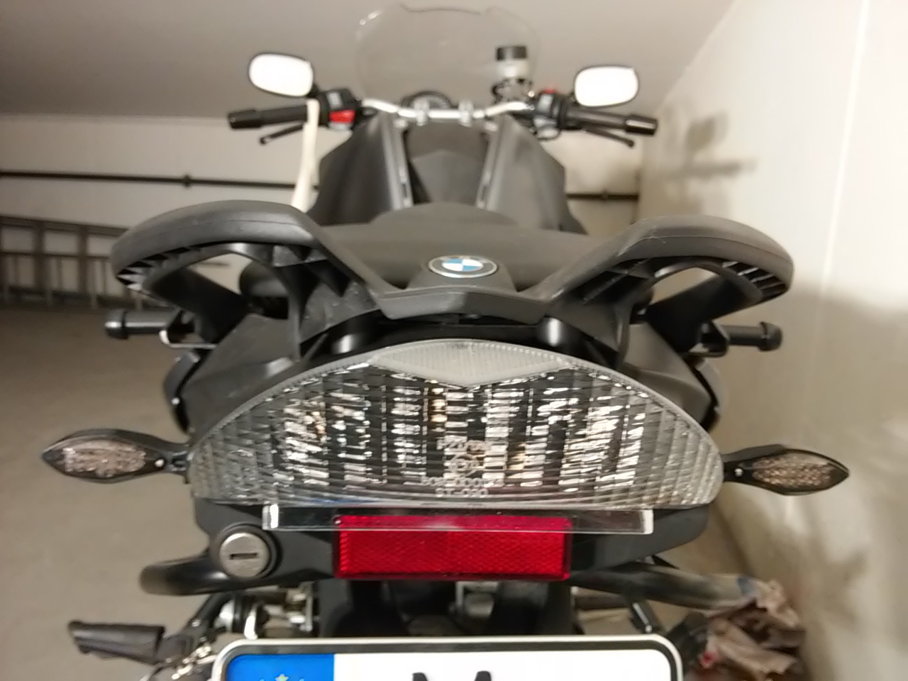

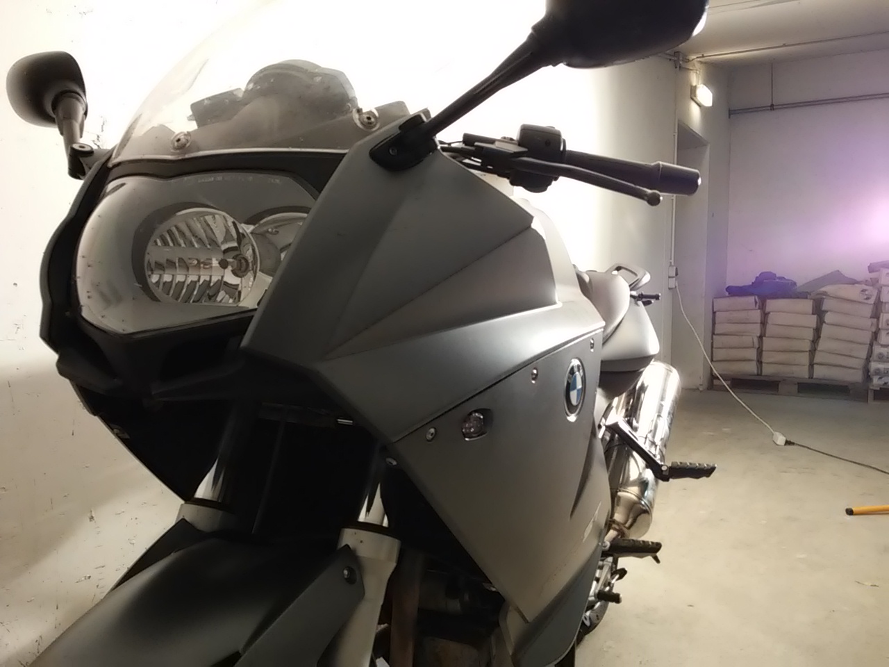

Ja klar ;-)
Heckansicht
Front links
Mit Koffern
Bei meinem Umbau habe ich auch die Heckleuchte auf LED umgebaut, daher musste schon einiges am Heck runter. War aber nicht schwierig zu machen. Bei den Frontblinkern hatte ich (MJ' 09, lt. Fzg.nr. aber Mod. '06) schon dass Modell mit den BMW-Steckern. D.h. es gibt Widerstände mit passenden BMW-Steckern, man muss somit m´nur an der Blinkerseite die Gegenstücke der Japanstecker ancrimpen.

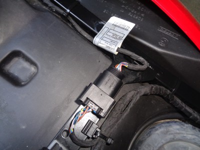

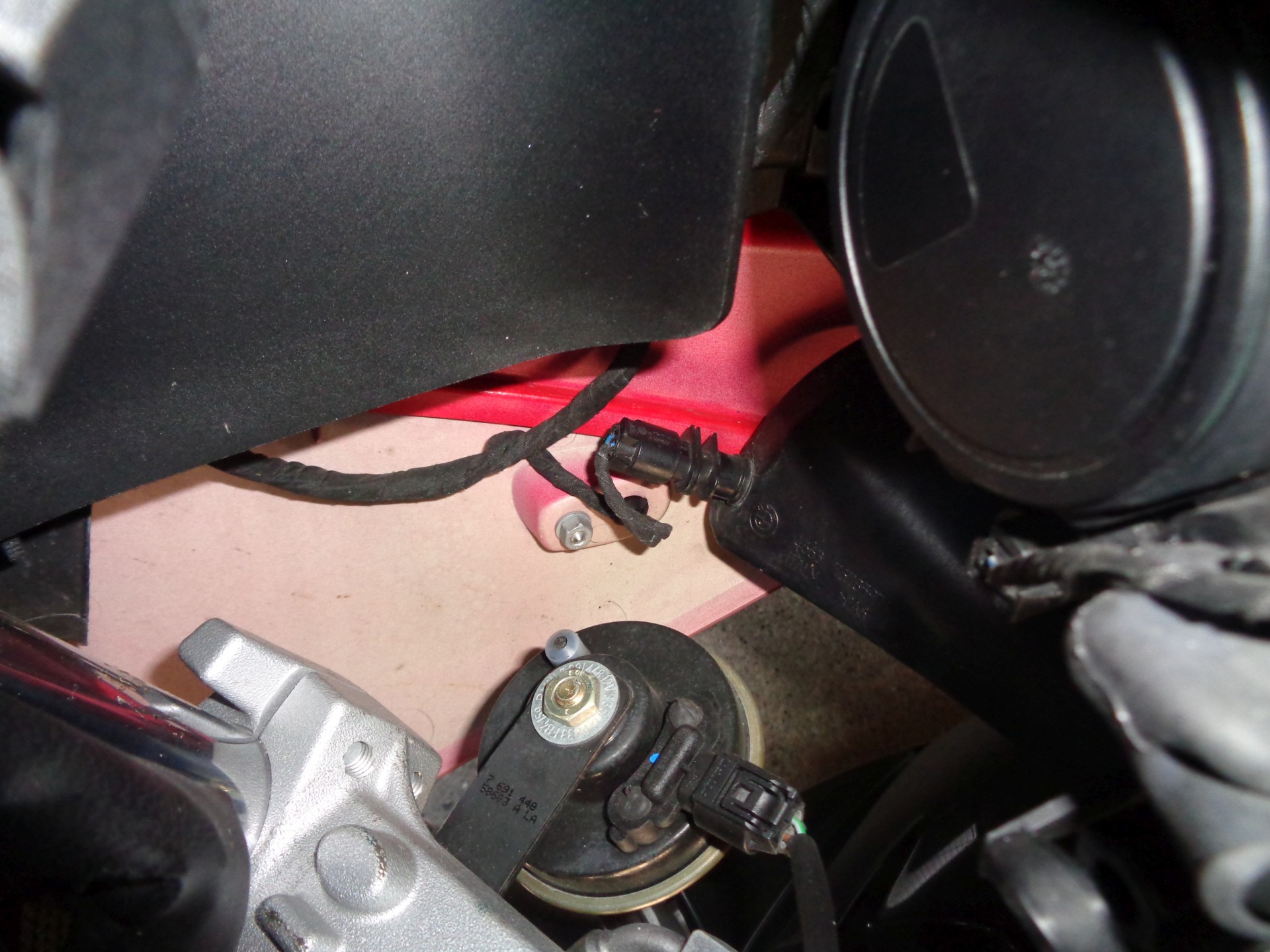

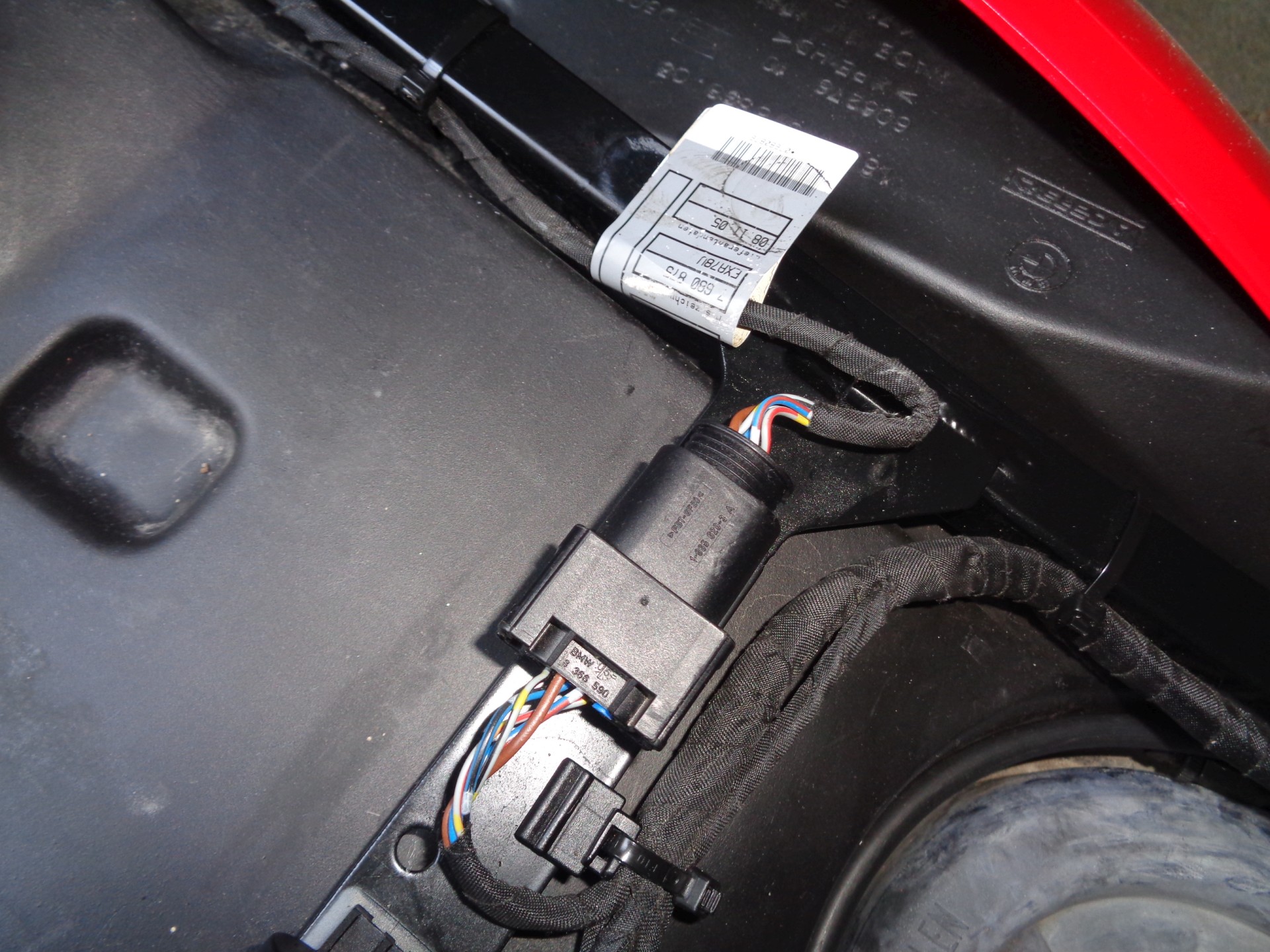

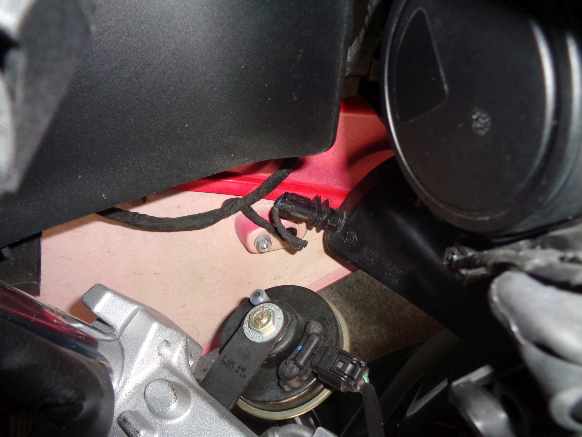

Beitragvon Tuebinger » 21.04.2017, 20:23
Hallo, hab heute mal nachgeschaut, siehe Bilder:
Es sind definitiv keine Stecker wie an den späteren Baujahren dran, sondern die Kabel laufen gleich hinterm Blinker zusammen und sind noch mit einem Band umwickelt, bis sie weiter vorne in einem gemeinsamen Stecker enden ...
Schade, also doch nicht plug&play - für die Umbauaktion mit Löten wirds aber Winter werden, wenn die BMW im Winterlager steht. Denn hier bei uns ist es weder auf der Strasse noch in der unbeleuchteten Tiefgaragenbox ohne Strom möglich!
