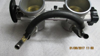

mit solch einer Querverbindung sollten dann die verbliebenen (unter)-Druckunterschiede in den Saugrohren ausgeglichen sein.
Messuhren brauchts dann nimmer...
Grüssle Lilo

Lilo Wandert hat geschrieben:mit solch einer Querverbindung sollten dann die verbliebenen (unter)-Druckunterschiede in den Saugrohren ausgeglichen sein.
Aber genau DEINE Erfahrung hat doch gezeigt, dass das Synchronlaufen beider Drosselklappen wichtig ist.
Und: Also kann man an diese Schläuche ja wunderbar Messuhren anstöpseln.
Und die Querverbindung nimmt man bei der Synchronisation natürlich weg.

1h Arbeit mit Torx Steckschlüssel Tankverkleidung ab, Batterie raus mit 10er Schlüssel, Lufikasten mit Torx ab und dann mit Schraubendreher dafür sorgen, dass beide Drosselklappen exakt an Anschlägen anliegen und absolut gleichzeitig öffnen.
Bei älteren Drosselklappengehäusen fehlt die rechte Anschlagschraube, da hilft nur die 0,05mm Fühlerlehre.
Zur Beseitigung der Ruckelei und Glättung der Drehmomentkurve hilft der "HOPE_Beschleuniger" oder ersatzweise ein 4-6 kohm Widerstand in Reihe zum Temperatursensor
