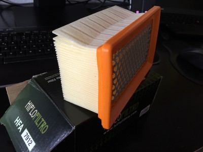

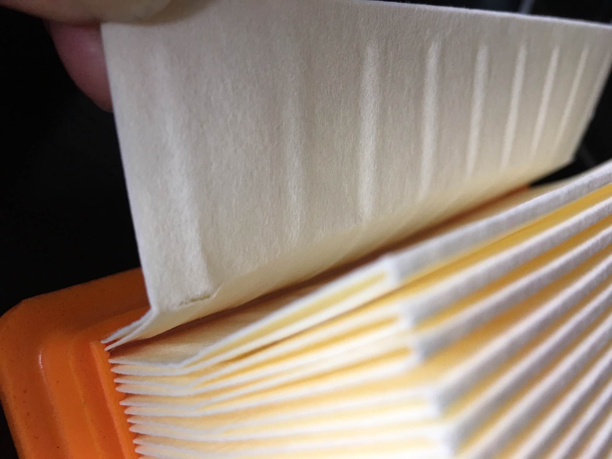

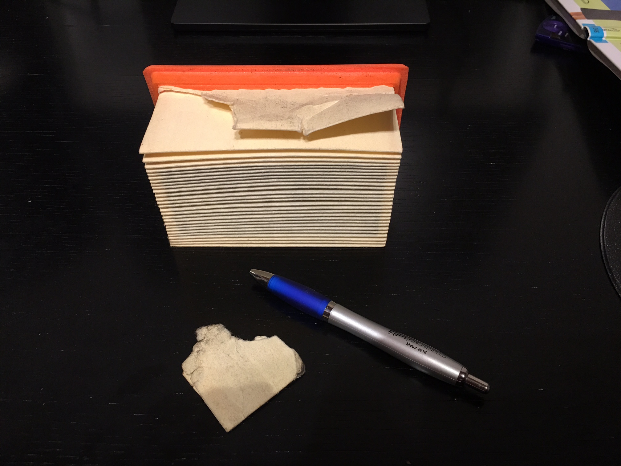

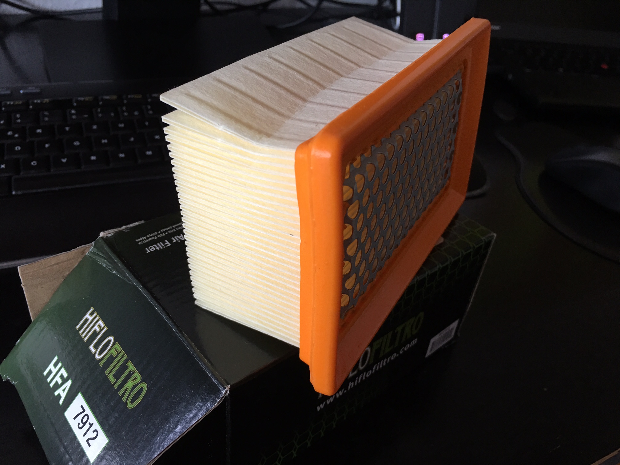

Achtung der folgende Luftfilter (siehe Bilder) hätte mich fast umgebracht. Mit Vollgas ein Auto überholt. Beim Luftfilter hat sich ein Teil einer Filtertasche gelöst und hat die Drosselklappe im Einlass blockiert. Das Motorrad fuhr fast mit Vollgas weiter trotz Gasrücknahme --> Überlebt da auf gerader Strecke passiert und dank Not-Ausschaltknopf. Es handelt sich um die Marke "HIFLOFILTRO". Siehe Bilder (das kleine Stück hat in der Drosselklappe gesteckt). Vielleicht könnte es auch einen Motorschaden geben, wenn Teile des Luftfilters im Motor landen. Auf dem Bild eines fabrikneuen Filter seht Ihr auch in der ersten Filtertasche einen Knick, der hinten bereits links und rechts ganz wenig angerissen ist!!! --> Dies ist der Anfang vom Ende. .--> Der gebrauchte Filter war 1 Jahr und 10'000km Gebrauch. Hände weg von diesem Filter.

@ qtreiber: ThumbUP Ich sehe das Ganze nach Betrachten der Fotos ebenso kritisch, nämlich dass es sich offensichtlich um eine mechanische Beschädigung des Filters handelt.
Dabei gibt es nur 2 Möglichkeiten:
1. der Filter wurde so ausgeliefert: dann baut man ihn nicht ein, sondern gibt ihm demjenigen Händler zurück, bei dem an ihn gekauft hatte (und verlangt mängelfreie Ware)
2. der Filter war ohne Beanstandungen und wurde beim Einbau beschädigt. Dafür kann der Hersteller nix (sofern die Maßhaltigkeit gegeben war). In einem solchen Fall baut man das Teil wieder aus, kauft sich einen neuen Filter und baut ihn (korrekt) ein.

Dieser Filter war schlicht verkehrt herum eingebaut!
wären die Lamellen zum ansaugschnorchel hin gerichtet gewesen, wäre das abgetrennte Stück nie in die airbox geraten
Gruss Karl Dall

Der Threadersteller wurde nicht vom Luftfilter fast umgebracht, sondern von seiner Herumpfuscherei. Selbst wenn da 10 Lamellen abreissen würden, könnte nichts passieren.
Ab 0:35 sieht man, wie der Filter verbaut ist und dass die Lamellen zum Lufteinlass zeigen - und nicht Richtung Motor:

Karl Dall hat geschrieben:Dieser Filter war schlicht verkehrt herum eingebaut!
Aber wie bekommt man den denn zerstörungsfrei verkehrt herum eingebaut? Das ist doch eigentlich Idiotensicher gemacht...

Aber komisch ist es irgendwie schon. Hab noch nie irgendwo gesehen, dass ein Luftfilter mit den Filtertaschen gegen die Strömung eingebaut wird.
Und wo steht eigentlich, dass dieser Filter verkehrt rum eingebaut wurde?
