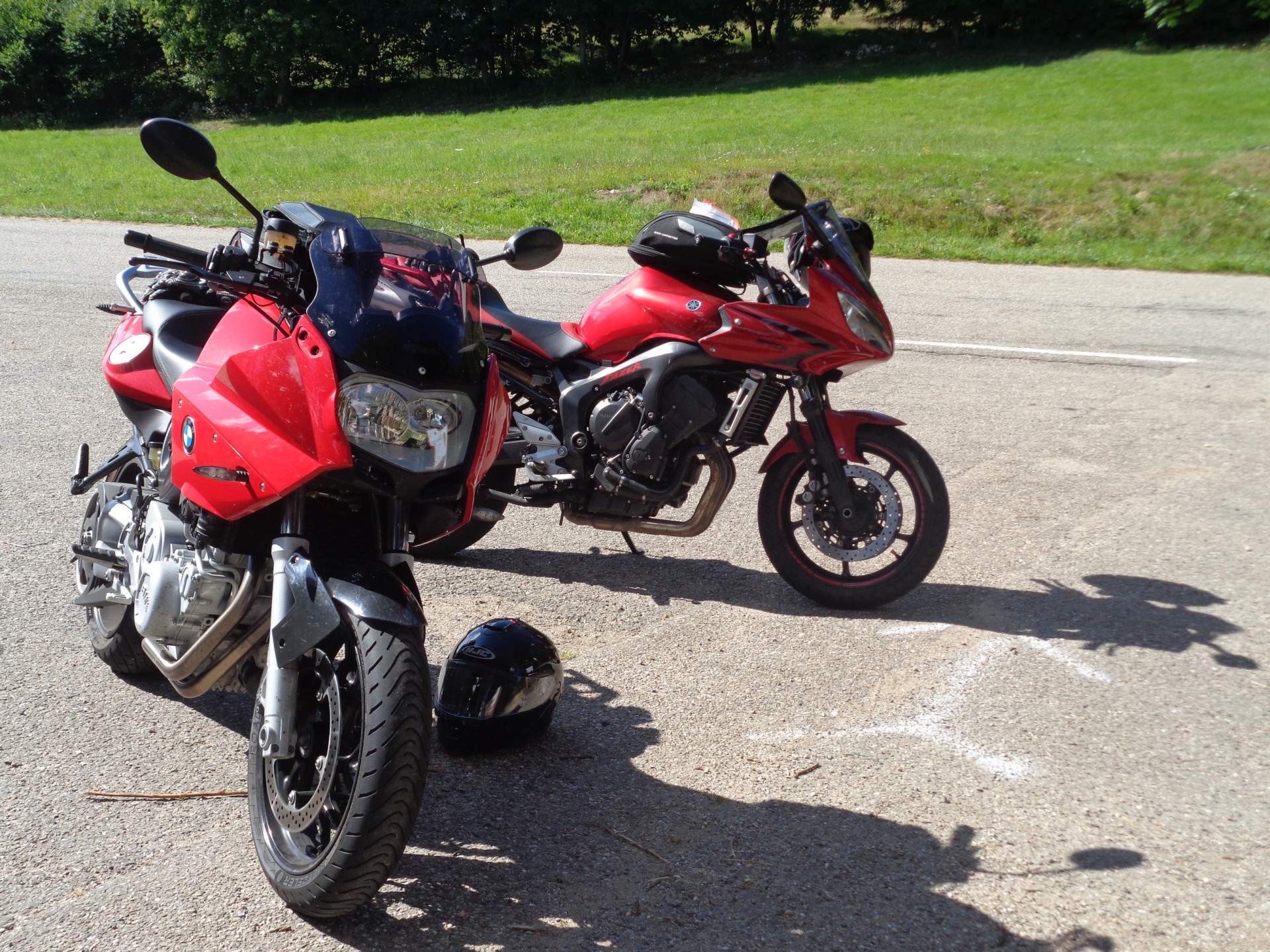

Auf die Gefahr hin, dass ich das org. Thema vollends zerschiesse, melde ich mich doch nochmals zu Wort:
Bin zurück aus den Bergen, habe zusammen mit einem guten, alten Freund auf Yamaha Fazer 1100km in 2,5 Tagen erlebt - was selten ist und super passt, weil wir beide denselben Fahrstil haben: ohne zu rasen,aber mit viel Schräglage unter Zug durch die unzähligen Kurven & Kehren und ordentlich rausfeuern - die Reifen haben also dramatisch an Profil verloren. :mrgreen: Dabei hab ich mich etwas besser auf die Eigenheiten der F800 "eingeschossen": Schon unglaublich wie der Motor mit nur 800 ccm im 3. oder wenns ganz eng wird auch im 2. Gang quasi ab Leerlaufdrehzahl rundläuft und aus den Ecken drückt clap Der LeoVince tönt dort vollmundig dazu, soweit alles gut im unteren Drehzahlbereich. Der Durchzug im Bereich 4000-5000 U/min ist objektiv auch noch gut, also bei meiner F800 kein Drehmomentloch sondern eher eine leichte Delle, da subjektiv nicht so beeindruckend wie ganz unten und auch nicht so wie bei der spürbar besseren Drehfreude die danach noch einsetzt - allerdings muss man sich oben raus trotz LeoVince an die andere Geräuschkulisse gewöhnen - eine Mischung aus Scheppern und Schnarren - einstellen :shock: Das Getriebe schaltet leider sehr hakelig, in den Gängen 5 und 6 nur mit Nachdruck, da man sonst leicht im Zwischenleerlauf landen kann, aber die braucht man eh nur auf Verbindungsetappen oder beim Rollen, sonst geht alles im 3. oder 4. Gang, es sind also auch kaum Gangwechsel am Pass nötig.
Fahrwerk ist super, ideal auf den oft schlechten Passstrassen, da sehr stabil und handlich, trotzdem eher auf der komfortablen Seiten, keine Stösse und kein Versetzen auf Wellen/Kanten, die einfach absorbiert werden - allerdings an der Grenze zur Unterdämpfung da bei schnelleren Passagen doch etwas Unruhe, ein leichtes Rühren, reinkommt ....
Soweit mein Bericht.
