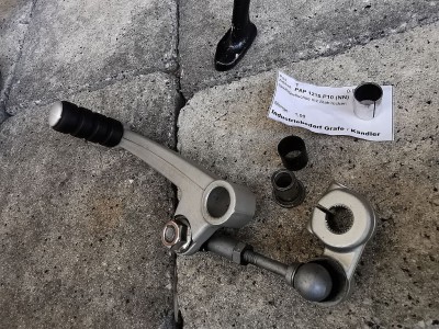

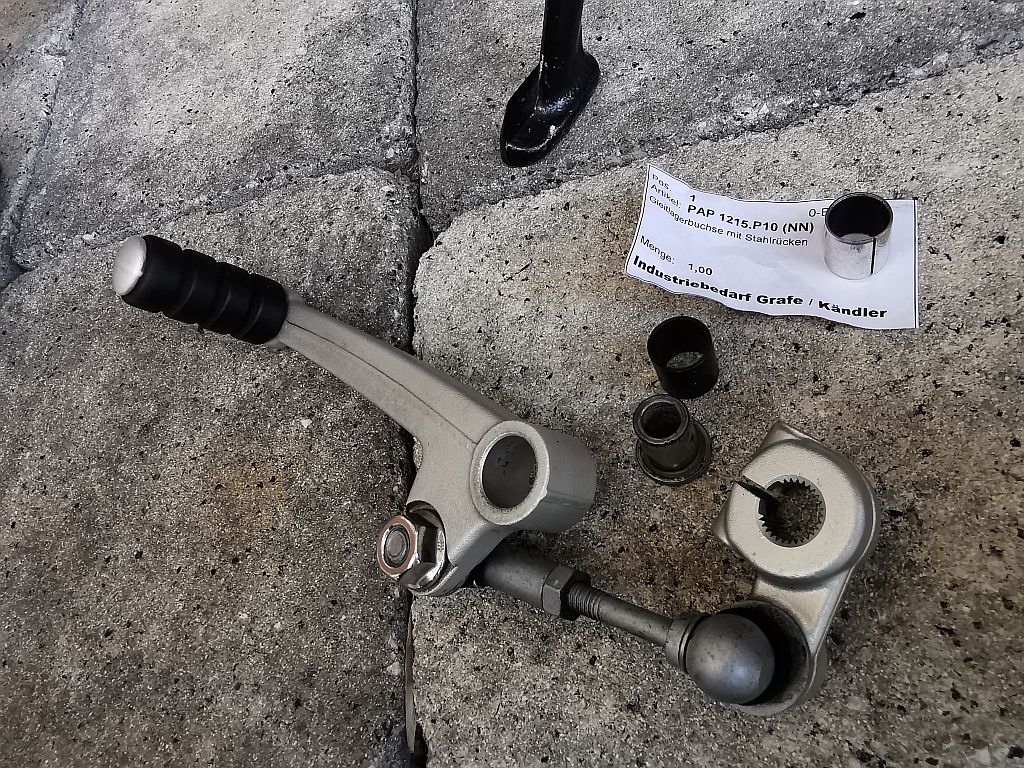

Beitragvon Bene » 10.08.2019, 12:16
Das sind so Tips, die man außerhalb eines Forums nicht bekommen
würde. Bin echt begeistert, von diesem kleinen Teil. Inklusive 19%
MwSt und Fracht macht das € 5,57. Davon sind € 4,50 fürs Porto. :lol:
Der Vorher/Nachher-Vergleich macht deutlich, dass gefühlt 90% des
Spiels vom Schalthebel eliminiert sind. Kann gut sein, dass dadurch
hektische Schaltvorgänge vor und nach Spitzkehren weniger hakelig
ablaufen, weil der linke große Schaltzeh eine bessere Rückmeldung
vom Hebel bekommt. Freilich homöopathisch, aber weniger Spiel be-
deutet auch weniger Verschleiß. 1A, würde ich sagen. Umbauzeit inkl.
ein bissel Reinigungsarbeit vom Schalthebel selbst und darum herum:
5 Minuten.
ThumbUP

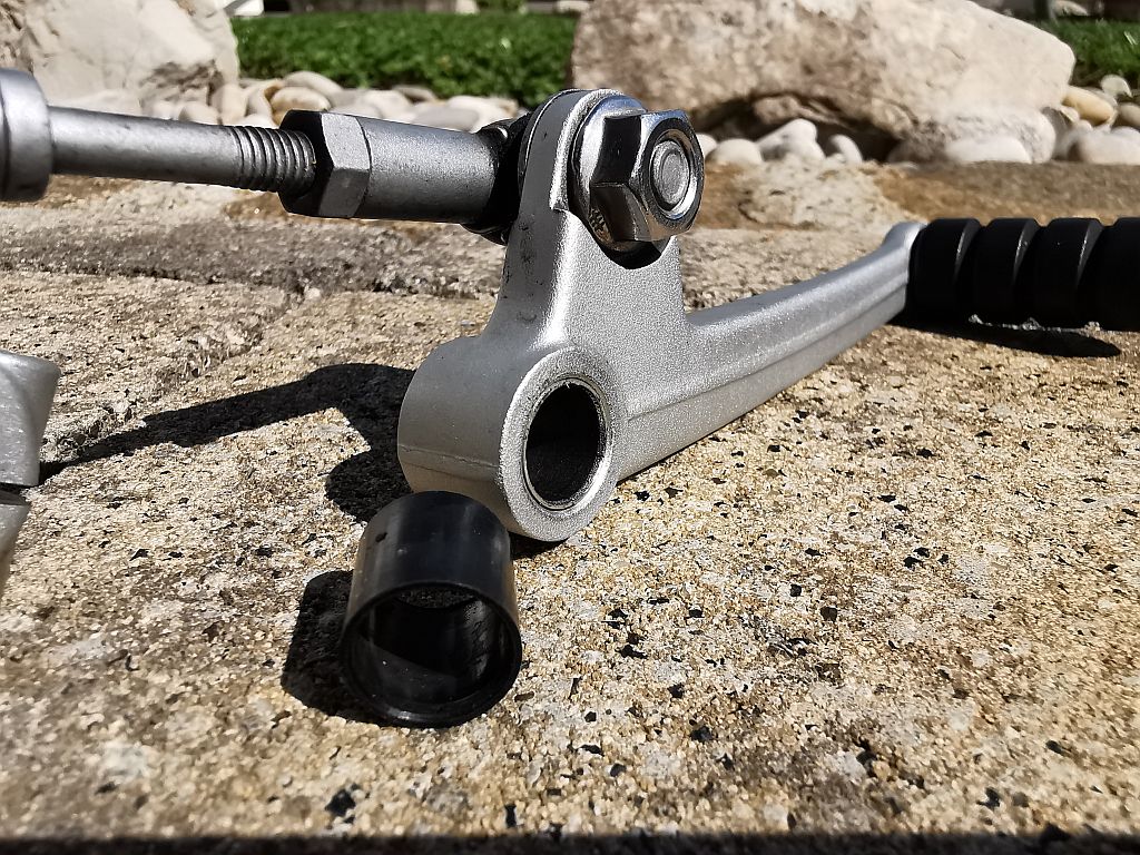

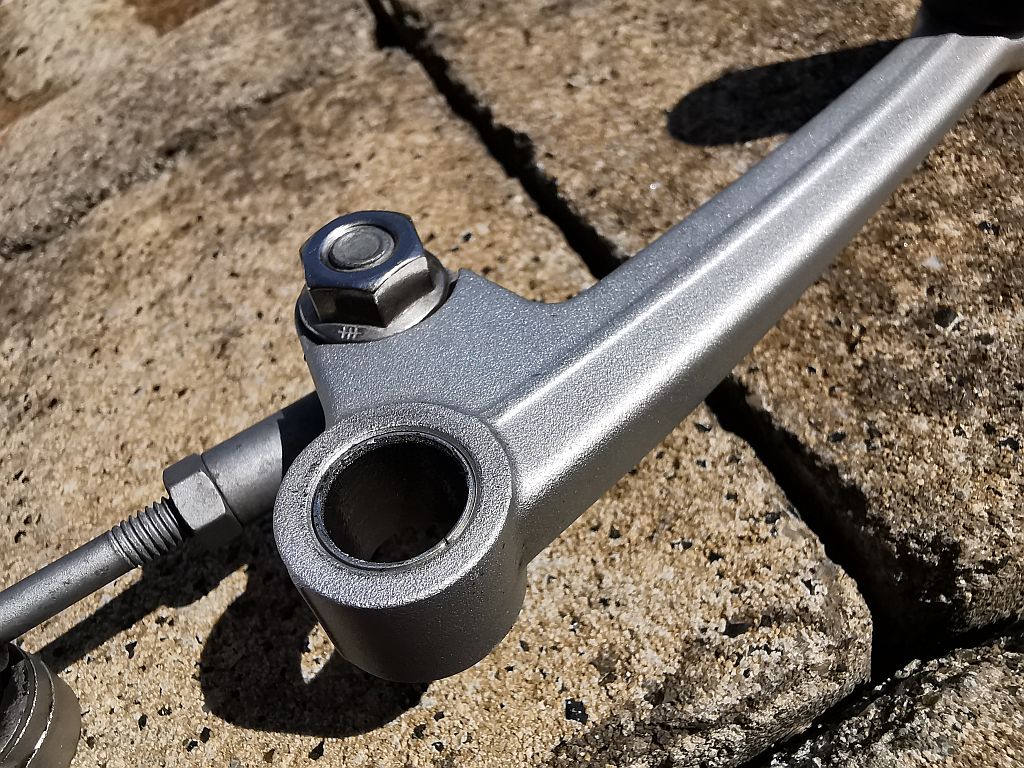

Re: Schalthebel für F800R 2013
Beitragvon Bene » 27.08.2020, 08:04
Servus T,
du sehr gerne. Ich selbst bin ja auch immer froh, Detailinfos
zu bekommen. Das spart einem selbst Zeit und Nerven. ;-)
Nochmal wegen der Explosionszeichnung:
https://www.leebmann24.de/bmw-ersatzteile/view/btdetail/?series=k71&typ=0216&og=01&hg=23&bt=23_1046
Diese Buchse https://www.grafe-shop.de/index.php?view=details&productdetails_productid=22345
ersetzt auf der Zeichnung die Kunststoffbuchse No.8
Das Teil No.10 hat dadurch eine viel bessere Führung.
Wegen den Dichtscheiben an den Kugelköpfen No.3:
Die sind da serienmäßig drauf. Diese sind jedoch nicht
wie beschrieben aus Kunststoff, sondern aus Moosgummi.
Damit schmiegen sie sich gut um den Kugelkopf. Sie sind
allerdings sehr anfällig gegenüber UV-Strahlung und Hitze.
Was heißt, die werden porös und fallen dann ab. Meine
waren wie neu. Hab sie mit WD-40 gesäubert und wieder
geschmeidig gemacht. Dann einen Klecks weißes Lagerfett https://www.hornbach.de/shop/Mehrzweckfett-Ballistol-1-kg/8749966/artikel.html?wt_cc2=50330971124&wt_cc3=232222957405&gclid=EAIaIQobChMI6Jyh49i66wIVw7HtCh38kAHZEAQYAiABEgIhfPD_BwE&wt_cc6=8749966&wt_mc=de.paid.sea.google.alwayson_assortment.mas.pla.766265411.50330971124.&wt_cc1=766265411
auf die Kugelköpfe und wieder zusammengebaut. Das passt.

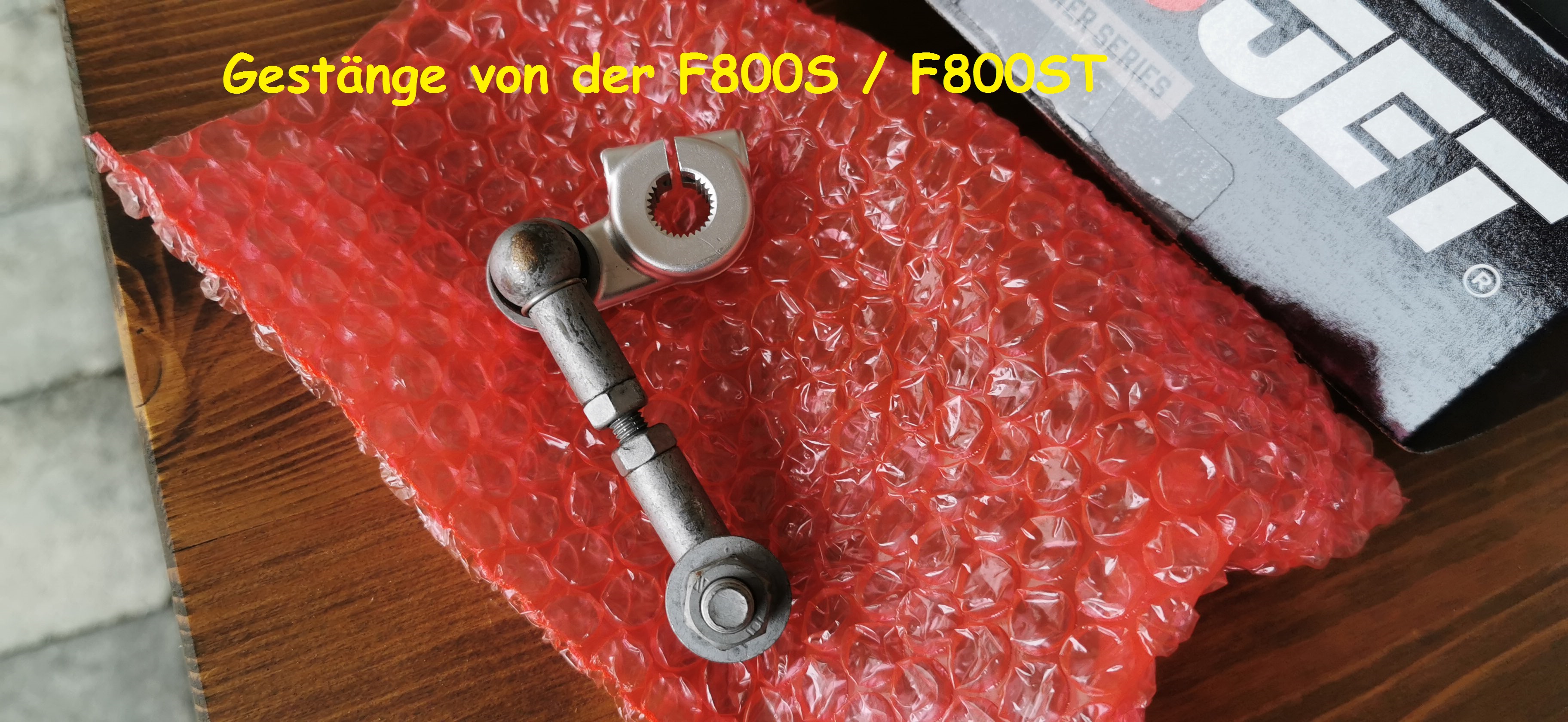

Zur Info, wegen den Schaltgestängen oben No. 6:
Hier gibt es zwei verschiedene Längen. Die 82mm Variante
passt für die F800S und ST, die 63mm für die F800R. Welche
Länge bei der F800GT verbaut ist, weiß ich nicht. Das in der
Zeichnung abgebildete Teil ist das von der F800R, also die
63mm Variante. Die 82mm Variante hat an beiden Köpfen ein
Innengewinde, welche mit einer Gewindestange verbunden
und mit Muttern gekontert sind. Bei der 63mm Variante, siehe
Bild, hat man einen Kopf mit Innengewinde und der andere hat
ein Außengewinde mit einer Kontermutter.
Viel Erfolg damit und wenn du Fragen hast - gerne melden.
Viele Grüße, Bene.
