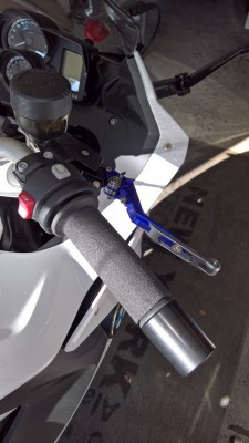

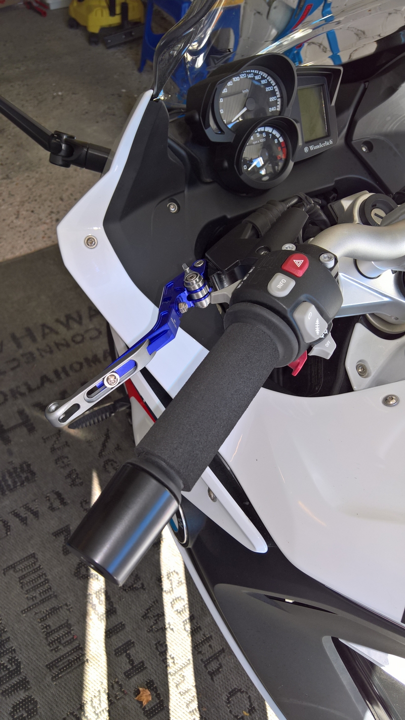

Beitragvon GT_FAHRER » 13.10.2018, 15:29
Kupplungs und Bremshebel sind nun eingebaut.
Kupplungshebel war ruckzuck eingebaut, nur Schraube lösen und Kupplungszug aushängen, dann den neuen
in umgekehrter Reihenfolge einschrauben, Hatte eigentlich gedacht das ich die Hülse von alten Hebel brauche, war
aber nicht so.
Beim Bremshebel musste man dann die Hülse und Feder in den neuen Bremshebel übernehmen,
war etwas frickelig die Hülse wieder rein zu bekommen da man gegen die Feder kämpfen musste.
Aber nach ein paar kräftigen Flüchen war sie dann drin.
Morgen werden sie ausgiebig getestet.

Re: Fußrasten für die GT / 2017
Beitragvon Udo-MH » 13.10.2018, 18:14
Jetzt wo du es sagst. Bei Bremshebel ist ja eine Bohrung für die Feder. Die war bei mir untermaßig. Die Feder wurde so geklemmt und konnte nicht über den kompletten Weg arbeiten/federn. Daher habe ich das Loch im Hebel aufgebohrt um 0,3 mm. Die Feder war nun frei und der Einbau gestaltete sich viel leichter.

Beitragvon GT_FAHRER » 13.10.2018, 19:53
Die Feder sitzt bei mir locker in der Bohrung, haben die beim 2017er Model vielleicht den Durchmesser der Feder geändert ?

Beitragvon Udo-MH » 13.10.2018, 20:08
Möglich. Ich habe mit dem Messchieber über die ganze Länge 5,28 mm gemessen. Habe dann das Loch von 5,0 auf 5,3 mm aufgebohrt und alles war gut.
Beitragvon GT_FAHRER » 14.10.2018, 15:57
Heute genüssliche 400km durch die schöne Eifel getourt, unterwegs Gas- und Bremshebel auf meine Bedürfnisse
eingestellt.
Fazit: ein guter Kauf ThumbUP
lG Peter
