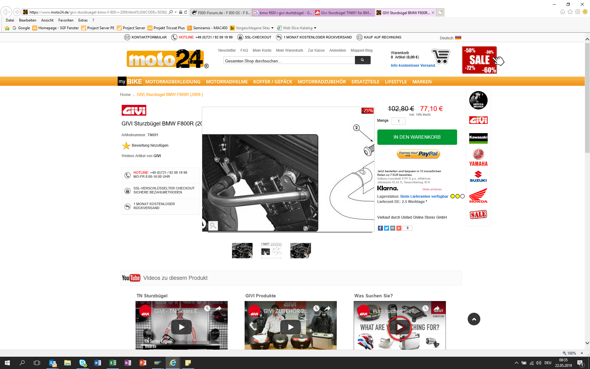

ich möchte bei meiner BMW F800R Bj. 2010 einen Givi Sturtzbügel (TN 691) montieren, da ich mir die Maschine vor ca. 2 Monaten gebraucht gekauft habe. Hierzu muss ich jeweils die beiden Motorschrauben lösen und den Bügel dort verschrauben.
Kann mir bitte jemand sagen, mit welchem Anzugsdrehmoment ich die Schrauben wieder festziehen muss? scratch
Foto der Schrauben im Anhang.
