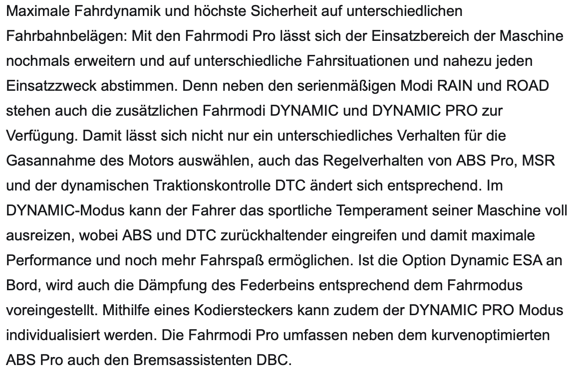

Beitragvon Tanke » 31.03.2020, 22:22
MadDog hat geschrieben:Da macht BMW mal wieder einen auf Rentner und easy.
Mehr als 2 Stufen geht eben nicht.
Tsss...
Ähm, falsch!
Serienmäßig sind es 2 Fahrmodi, richtig.
Wenn man aber will, gibt es Fahrmodi Pro und Dynamic ESA.
Welche Möglichkeiten das ganze bietet...siehe angehängte Beschreibungen aus dem Konfigurator:
