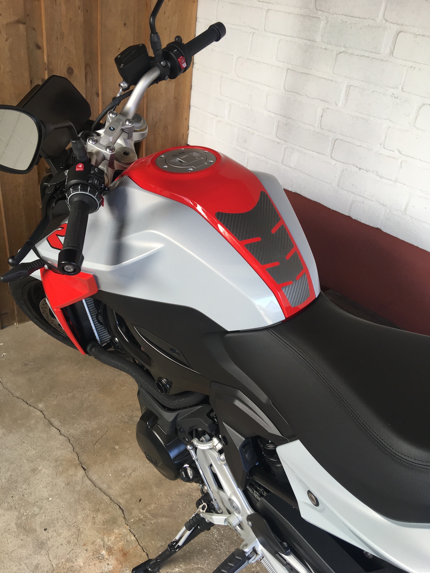

Nachdem der Tank bereits nach wenigen Fahrten anfing zu verkratzen habe ich Abhilfe geschaffen.
Dachte zuerst der Aufkleber wäre zu groß, passt aber genau.

Sieht gut aus ThumbUP
Wo hast du den Aufkleber her ?

Danke, finde ich auch.
Hier:
https://www.amazon.de/dp/B00ZIK220I/ref ... 01_TE_item

Ich habe Anthrazit genommen.
Der Aufkleber ist vor allem schön dünn, nicht extra gepolstert.
Und als Tipp:
Am besten zu Zweit aufkleben, da es nach entfernen der hinteren Schutzfolie sofort extrem klebt.
Wir haben ihn zuerst von unten nach oben angelegt und von oben nach unten die untere Schutzfolie komplett entfernt.
Dann kann man oben die äußersten Enden schon mal ganz leicht fixieren.
Danach noch 2 mal in geringer Höhe korrigiert(dann backt es punktuell trotzdem schon mal kurz an, kann man aber schnell wieder lösen). Wie gesagt, zu Zweit.
Anschließend von oben nach unten geklebt. Und mit einem trockenen Tuch kräftig angedrückt.
Die obere Schutzfolie habe ich die ganze Zeit drauf gelassen und am Ende auf dieser Folie vorsichtig noch mit einer Kreditkarte alles von innen nach außen ausgestriffen um evtl. Blasen zu entfernen.
Dann die obere Folie ab und fertig.
Weil ich keinen Bremsenreiniger o.ä. hatte, habe ich den Tank vorher mit banalem Spüli entfettet und mit Zewa getrocknet.

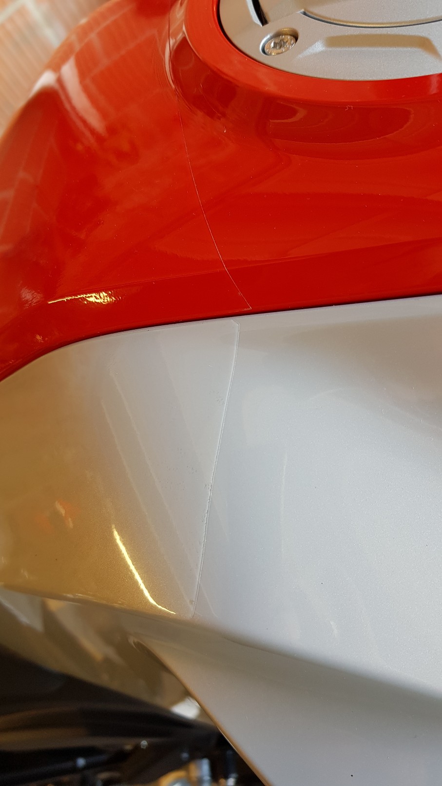

Habe auch eine tolle Folie...
Tankpad mal anders... ist eine 0,3mm dicke Schutzfolie die den gesamten "Bauchbereich" abdeckt.
Ansonsten Scheibe hoch und Bugspoiler bestellt, ist aber im Rückstand, Kofferhalter ist demontiert.
Wir hoffen das es bald ein kurzes Heck gibt...
