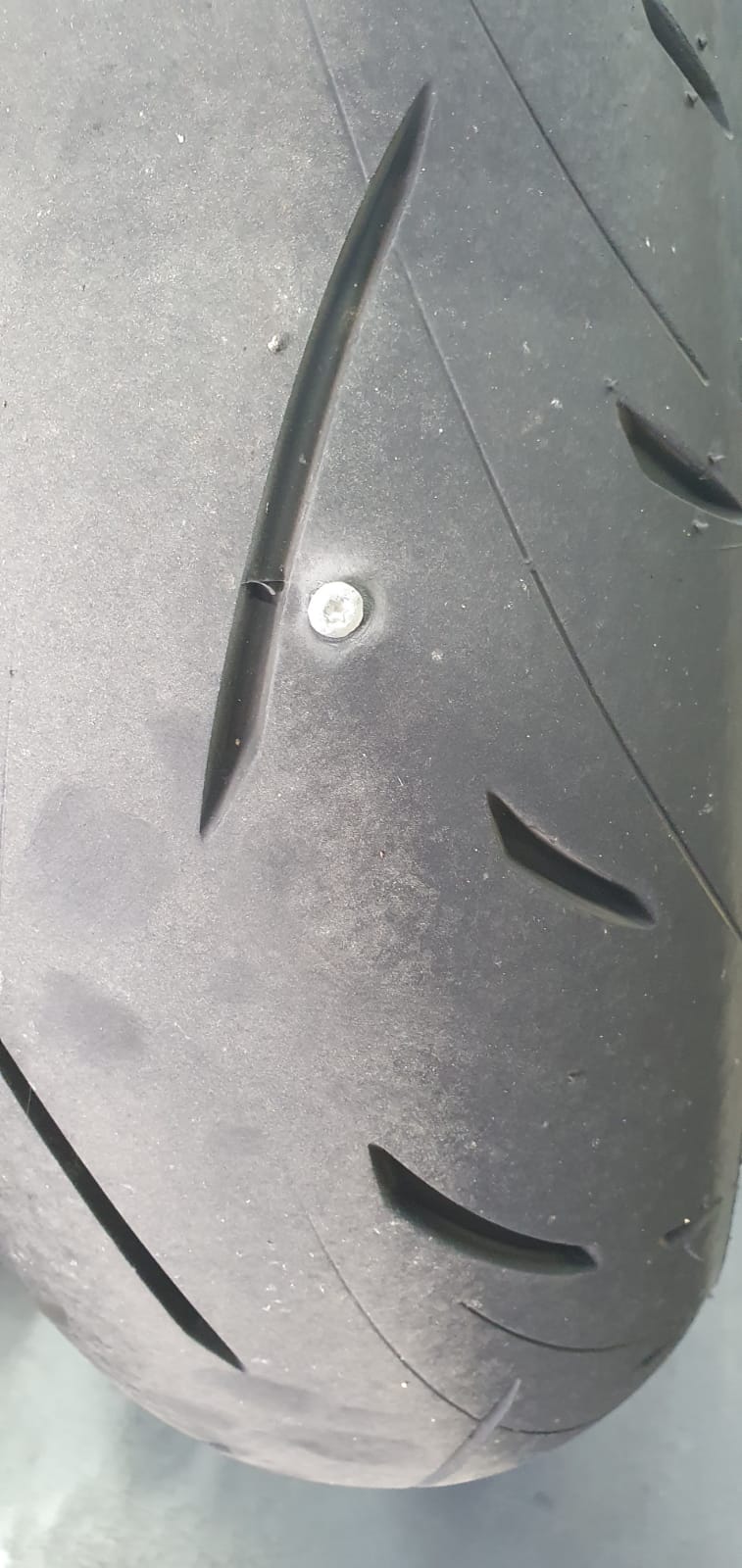

wechselbiker hat geschrieben:... da meine nun erstmal einen neuen hinterreifen benötigt.
habe mir auf dem weg zur werkstatt gestern erfolgreich eine schraube eingehandelt.
Ach so ein Mist...
Flicken ist keine Option?

@maddog
nein keine option, mitten auf der lauffläche
würde ich auch so niemals tun. da muss dann halt die geldbörse geöffnet weren - meine sicherheit

Genau so ein Loch habe ich bei meiner Frau am Autoreifen geflickt. Hält jetzt gut seit ca. 15.000 km, der Reifen verliert NULL Druck!
Geflickt wurde mit meinem Dynaplug-Ultralite-Reifenpannenset, das kann ich nur bestens empfehlen:
https://www.motorradzubehoer-hornig.de/BMW-Aeltere-Modelle-ab-Baujahr-69/Werkzeuge/Dynaplug-Ultralite-Reifenpannenset.html
Normalerweise kann so ein geflickter Reifen zu Ende gefahren werden!

pogibonsi hat geschrieben:Genau so ein Loch habe ich bei meiner Frau am Autoreifen geflickt. Hält jetzt gut seit ca. 15.000 km, der Reifen verliert NULL Druck!
du redest aber von autoreifen, andere baustelle...
da gibt es dann noch 3 intakte räder ;-)
beim motorrad hat man dann im falle eines falles keine reserve mehr bei zb schnellen druckverlust.
also für mich gilt: sicherheit an erster stelle - also neuer reifen - null risiko
du oder jemand anders darf gern die 141,50 einsparen...
kommt für mich nicht in frage.
