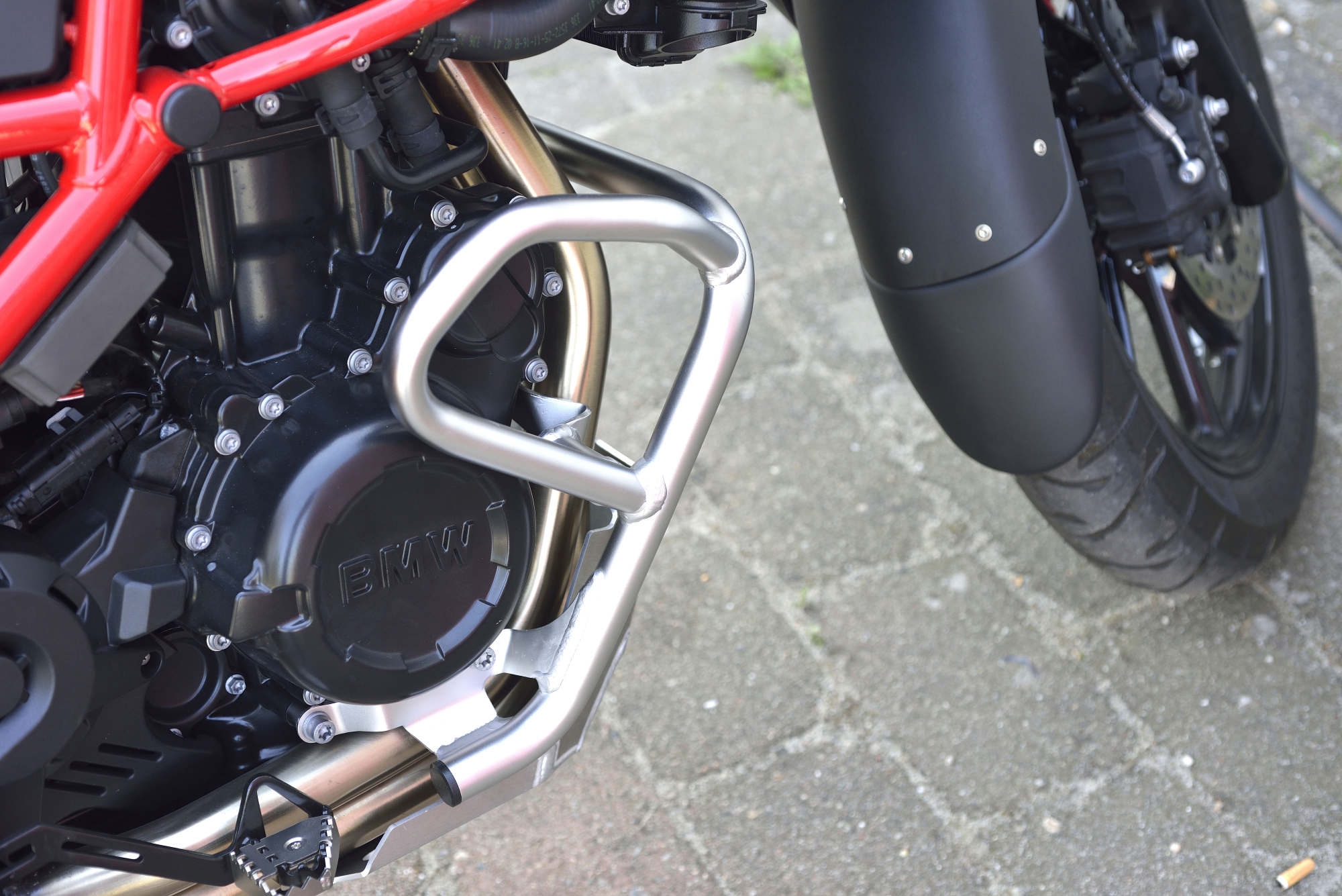

Scheint normal zu sein, bei mir fehlt da auch eine Schraube:

Gante hat geschrieben:Das ist einer der Befestigungspunkte für den originalen Motorschutzbügel.
Da ich den original BMW Motorschutzbügel montiert habe und dieser nicht an diesem Gewinde befestigt ist, kann das nicht die Lösung der Frage sein!
Sieht aber auch sehr gut, wenn man sich mein Foto etwas genauer ansieht...

Beitragvon Gante » 16.06.2020, 20:05
pogibonsi hat geschrieben:
Ich spreche von der F 800 R. Da ist es sehr wohl die Lösung.
