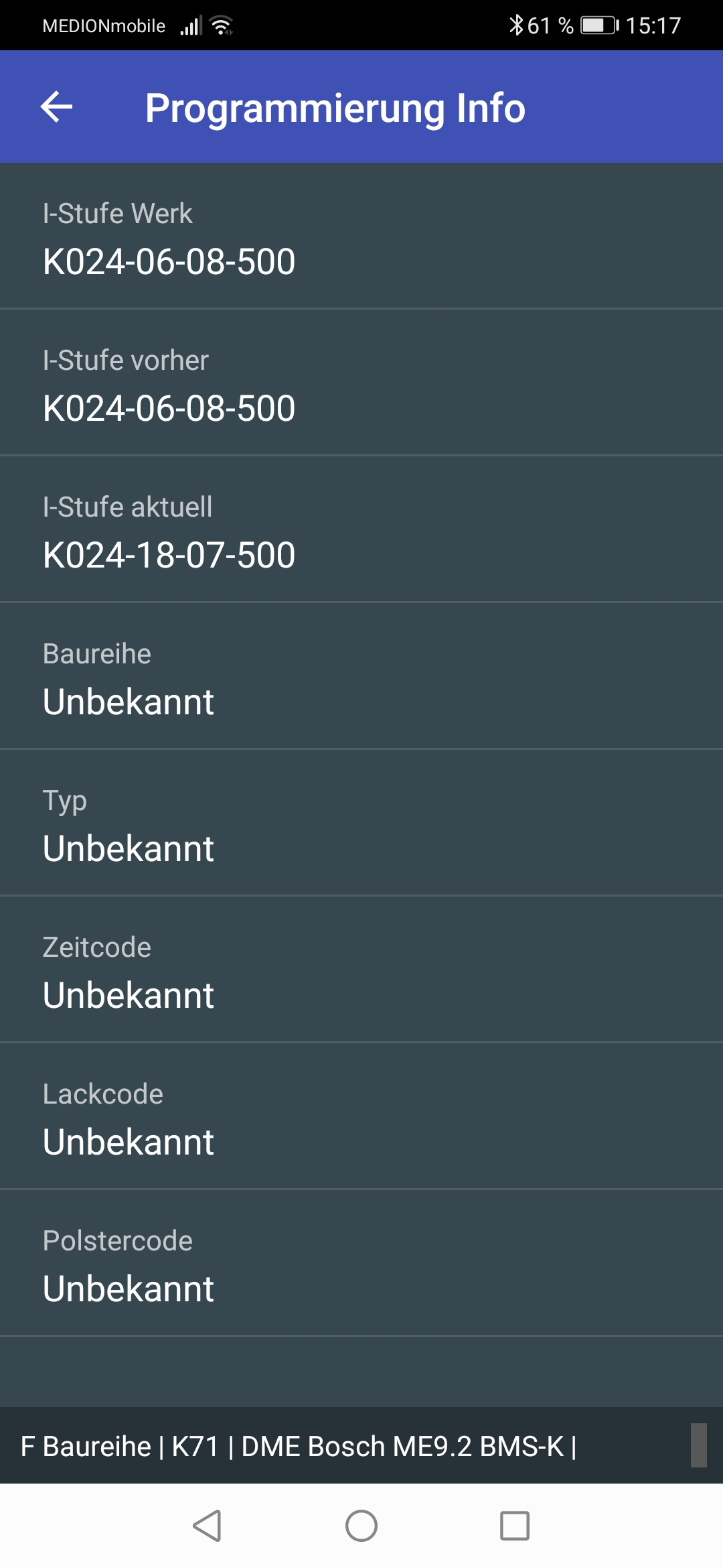

Endlich ist der OBD-Adapter da. Keines der Steuergeräte enthält eine Fehlermeldung.
In Motoscan erhalte ich unter "Programmierung Info" des Motor-Steuergerätes DME Bosch ME9.2 BMS-K:
Wenn ich das richtig lese, war die Software-Version bei Auslieferung K024-06-08-500 aus dem Monat 8/2006
die aktuelle Version lautet K024-18-07-500 aus dem Monat 07/2018
Kann jemand bestätigen, dass diese Interpretation korrekt ist? Dann sollte das Motorsteuergerät ja wohl auf dem aktuellen Stand sein. scratch

Beitragvon 815-mike » 15.06.2020, 18:23
Da müßte tatsächlich der aktuellste softwarestand drauf sein, weil 2018er I-Stufe!

Beitragvon NineT-Mile » 16.06.2020, 09:18
@ 815-mike: Danke für die Bestätigung meiner Vermutung. ThumbUP

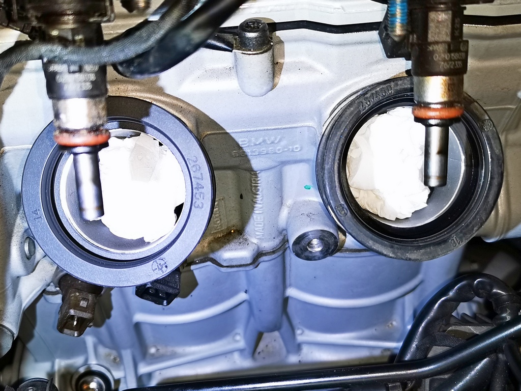

Endlich ist die ST zugelassen und steht in der Garage. Neue Reifen sind schon parat, aber erst mal gehts an das Absterb-Problem.
Dazu habe ich erst mal die Verkleidungen demontiert, dann die Airbox, den Stepper, die Einspritzdüsen und Ansaugbrücke, die Bypass-Schläuche, dann die Drosselklappen runter und die Ansaugstutzen erneuert.
Einen großen Unterschied kann ich nicht erkennen: Die neuen sind etwas dicker und weicher, aber aufgesetzt sieht man mehr Rand vom Einlasstrakt als mit den alten. Es wird zwischen Drosselklappen und Ventilen eher eine größere Stufe zum Sprit sammeln bleiben als vorher - ob da wirklich eine Verbesserung liegt? cofus
Auffällig waren die Sitze und Dichtungen der Einspritzdüsen - erst mal gereinigt. Sah ja aus wie beim Häuptling unterm Sofa :(
links gereinigt, rechts original

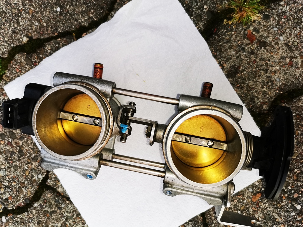

Die Drosselklappen sahen für mich halbwegs sauber aus - dennoch geputzt.
Für mich neu: Bei Anschlag sind beide Klappen dicht - eingesprühter Bremsenreiniger fließt nicht ab. Die gesamte Leerlaufluft kommt somit über den Stepper. Ist das so normal? Die Anschlagschraube liegt ebenfalls an, also alles auf Anschlag und dicht.

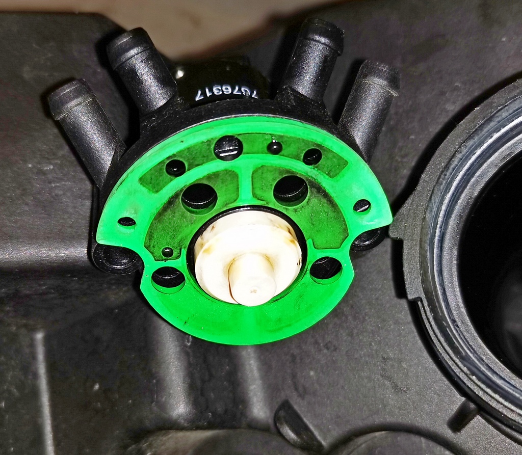

Der Stepper war halbwegs sauber (nun gereinigt). Dass hier die Ventilsitze und Co. komplett aus Kunststoff sind, hat mich schon etwas erstaunt, zumal von der Gleichmäßigkeit der beiden Seiten der Leerlauf abhängt. Stepper wird getestet, sobald ich die Batterie provisorisch wieder drin habe. Das ist bei der R definitiv alles etwas komfortabler.

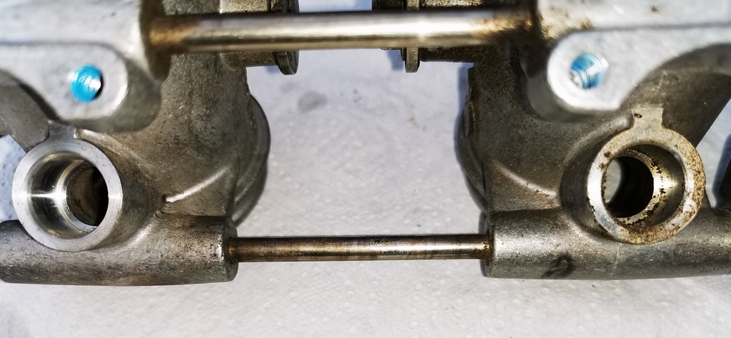

Mal eben synchronisieren ist wohl tatsächlich nicht:
Die einzigen Stutzen nach den Klappen sind die Anschlüsse für die Bypass-Schläuche vom Stepper. Ohne geöffneten Stepper und ohne diese Schläuche wird der Motor aufgrund der dichten Klappen nicht laufen. Und wenn er nicht läuft, ist schlecht synchronisieren.
Übersehe ich da was? Wie synct man das Teil - egal ob im Leerlauf oder bei leicht erhöhter Drehzahl? plemplem Wo schließt man den Synchrontester an?
Daher auch nochmal die Frage: Sind an Anschlag komplett dichte Drosselklappen normal? Ich meine, ich hätte etwas von 0,05 mm Spalt gelesen..... cofus
Bei der R stehen die Klappen am Anschlag minimal offen - bei warmem Motor liegt die Leerlauf-Drehzahl somit auch bei komplett geschlossenen Steppern an. Also eine völlig andere Herangehensweise an die Leerlauf-Gemischbildung?
