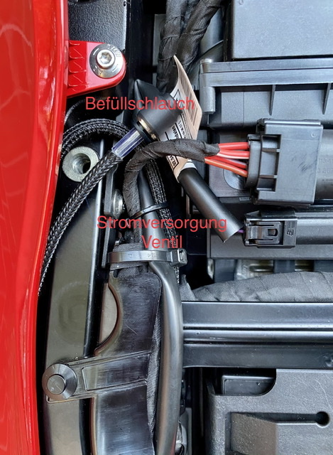

nachdem ich an zwei Moppeds einen Scottoiler verbaut hatte, habe ich mich für meine F900XR mal nach Alternativen umgeschaut. Ich fand es irgendwie nervig, bei verschiedenen Temperaturen die Ölzufuhr händisch anpassen zu müssen.
Fündig geworden bin ich dann bei Berotec und dem Mofessor. Temperaturabhängige Steuerung der Ölzufuhr, geschlossenes Ventil, wenn kein Strom anliegt - also kein Nachtropfen - und ein Regenschalter... sehr schön. Zudem haben mir die viele positiven Bewertungen gefallen und dass das Teil in Deutschland entwickelt und hergestellt wird - gerade in dieser besonderen Zeit unterstütze ich gerne die eigene Wirtschaft. Ok, ja, der Motor der F900 kommt aus China... aber irgendwas ist ja immer :roll:
Ich hab das (wirklich sehr hochwertige) Teil also gekauft, mich mit den Komponenten in die Garage verzogen, vors Mopped gesetzt und reichlich Hirnschmalz für den Einbau verbraten... :shock:
Der Einbau macht definitiv mehr Aufwand, als beim Scottoiler, aber das macht man halt nur ein mal vernünftig und dann ist ja Ruhe.
Es sollte natürlich möglichst unauffällig und sauber bebaut werden. Als erstes habe ich mir ein Kabel gebastelt, welches an den SZ-Stecker, den Mofessor und an eine USB Ladebuchse angeschlossen wird. Habe mir dazu bei Amazon ein wasserdichtes, zweipoliges Stecksystem geordert. Der Stecker zum Öler geht in Richtung Heck, der zum USB in Richtung Front (deshalb die komische Form des Kabels).
Alle Kabel und Leitungen habe ich mit Gewebeschlauch ummantelt, zum Schutz und auch der Optik halber - ja, ich bin da ziemlich 1000%ig und pingelig ;-)

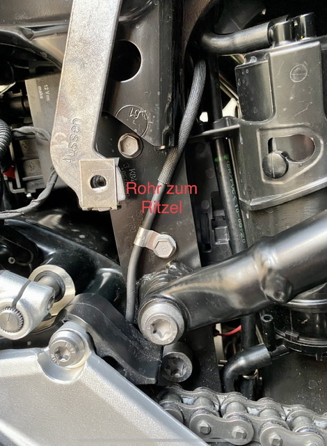

Wie ich dann schließlich alles verbaut habe, seht ihr auf den Bildern. Die Position der Öldüse habe ich an das Ritzel verlegt, nachdem ich vorher direkt die Kette betropft habe. Allerdings will ich das noch weiter optimieren durch ein längeres Kupferrohr. Das Ergebnis reiche ich dann natürlich hier im Forum nach...
Ich hoffe, ich konnte dem Einem oder Anderen etwas Inspiration liefern!
Gerne beantworte ich natürlich weitere Fragen.

Aber wenn ich das richtig sehe, hast Du die Auftragsdüse im Lasttrum außen am Ketteneinzug des Ritzels angebracht. Hast Du da keine Bedenken, dass das Öl leicht weggeschleudert wird?
Die Fliehkraft ist ja am Ritzel höher als am Kettenrad. Bei 17er Ritzel und 44er Kettenrad ist die Fliehkraft um den Faktor (44/17)³ = 17,4 größer.
„Normalerweise“ wird die Auftragsdüse ja im Leertrum innen am Ketteneinzug des Kettenrads angebracht.
Dietmar

Du kannst die Anleitung auch an die Jungs zurückschicken, die veröffentlich die Einbautipps dann auf ihrer HP.
Von anderen weiss ich, dass sie beim Mofessor auch wieder von Ritzelschmierung aufs Kettenrad hinten umgebaut haben aufgrund besserer Schmierung. Ansonsten sind deren Rückmeldung zum Mofessor immer positiv!

Langstreckler hat geschrieben:Hast Du da keine Bedenken, dass das Öl leicht weggeschleudert wird?
Auftrag am Ritzel macht kein Problem. Ich fahre seit Jahren problemlos damit (anderer Öler zwar, aber das sollte ja schnuppe sein).
Wenn das Öl erst mal in der Kette angelangt ist, ist es eh egal, wo es aufgebracht wurde. Die Kette muss ja sowieso regelmäßig sowohl über Ritzel als auch Kettenrad. D.h. da wird abgeschleudert - unabhängig davon, wo das Öl aufgebracht wurde.
Von außen auf die Kette aufzutropfen (wie zuerst versucht) ist aber vermutlich wirklich keine gute Idee.

Soderle, ich war heute knapp 200km im Weserbergland (auch mal etwas schneller) unterwegs und habe mir natürlich anschließend Kette, Kettenrad und den Raum rund ums Ritzel angeschaut. Die Kette ist suuuper gleichmäßig geölt, Kettenrad und der Rest ebenso. Es sifft bisher auch nix rum oder tropft gar irgendwo. Die Felge hat sehr wenig Öl abbekommen - was sich aber eh viel leichter entfernen läßt, als dieses zähe Kettenfett (ach wie ich das immer gehasst habe bei meiner GSX-S :evil: ).
Ich habe heute noch die Stufe der Ölung von 2 auf 1 reduziert. Wahrscheinlich reicht das aus. Werde ich beobachten und berichten. Probieren geht manchmal halt doch über studieren ;-)
Sollte der Zustand so bleiben, wie er jetzt ist, behält die Auftragsdüse schön unsichtbar am Ritzel ihr zu Hause.

Ich würde die Düse auch eher am Ritzel als am Kettenrad anbringen - und dort ca. 30-45° vor dem Punkt, an dem die Kette den Kontakt zum Ritzel verliert.
