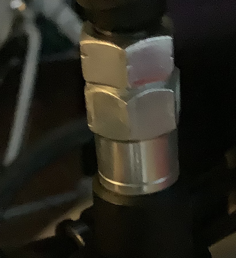

Beitragvon Marcimed » 27.02.2021, 19:54
Wollte heute die Links-Rechts-Adapter der Spiegel lösen, um die Handschützer anzubringen. Die Schrauben sitzen bombenfest - in welche Richtung muß man denn drehen und wie schwergängig darf das sein?

Beitragvon Blümchenpflücker » 21.05.2021, 23:55
Die oberen Muttern sind die Kontermuttern. Die haben Linksgewinde. Die musst du also "verkertrum" lösen. Danch lassen sich die unteren Muttern lösen. Die haben Normalgewinde.
Grüße Thomas
