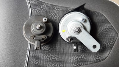

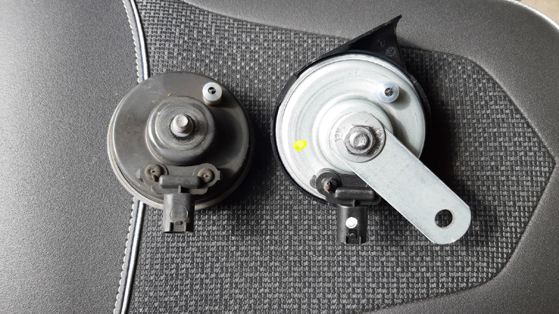

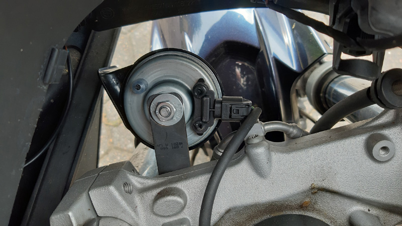

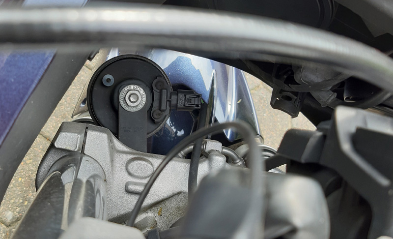

So, meine Hupe ist heute gekommen, habe sie gleich eingebaut. Da ich aber die ST habe ist der Platz knapp, wenn ich den Lenker in die Endlagen einschlage kommt das Horn der Hupe in beiden Endlagen an die Verkleidung. Aber es hat sich gelohnt, hört sich jetzt nach Hupe an, lauter und ein besserer Klang (obwohl ich mehr erwartet hatte) ThumbUP
Alte Hupe
Beide Hupen im Vergleich
Neue Hupe
Gruß Ralph
