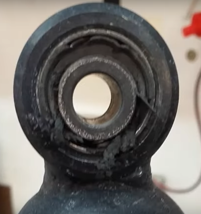

Hallo liebe Forum Mitglieder,
ich habe folgendes Problem mit meiner F800 GT Bj. 2014 und zwar ist am oberen Teil vom Federbein (wo die Befestigung ist) die Buchse völlig ausgeschlagen und ausgefranzt. Habe nachgeschaut und dieses Teil ist nicht zu kaufen (weiß nicht ob es sich Silentblock oder Dämpferbuchse nennt) . Hatte hier schon mal jemand damit ein Problem gehabt ?? Mir kommt auch meine Maschine irgendwie zu hart vor weiß nicht ob es daran liegen könnte habe dass Esa Fahrwerk mit elektronischer Verstellung wo ich nicht wirklich einen unterschied merke wenn ich auf ein anderes Modi wechsle. Werde später noch mal Fotos mit Anhängen

hier auf youtube habe ich noch das gefunden:
https://www.youtube.com/watch?v=uI9uhmd ... 4-&index=9

oh das sieht nicht gut aus, ich muß gleich mal bei meiner R nachsehen, ob dort das Gummi vom Federbeinauge auch so ausgeschlagen ist.

Es gibt doch einige Firmen die darauf spezialisiert sind Federbeine aufzuarbeiten. Das sollte kein Problem sein, nach 74Tkm kann er dann auch Mal nach dem Rest vom Federbein schauen.
