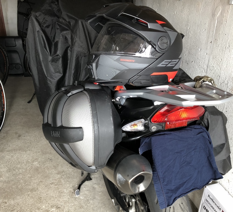

Hallo Kai,
an die F 800 GT passen auch die BMW-Sportkoffer.
An meiner F 800 R habe ich diese Koffer auch. Mein Schuberth E2 mit Sonnenschild (Größe M) passt sogar in den linken Koffer, wenn er voll "ausgefahren" ist,
Also ich bin mit diesen Koffern extrem zufrieden und schätze insbesondere deren Variabilität. Trotzdem nutze ich die Koffer nicht für die Helme. Wenn ich mit meiner Frau unterwegs bin und z.B. wandern gehe, dann kommen die Motorradklamotten in die Koffer und die Helme werden mit einer Kette an die Gepäckbrücke geschlossen. Die Kette ist auf den Bildern rechts oben um die Gepäckbrücke gewickelt.
Dietmar

Beitragvon Olchi » 13.03.2025, 16:33
Hallo Langstreckler, ich verstehe nicht ganz. Auf deinen Bildern sind keine Tourenkoffer, das sind die Sportkoffer welche zum Ausziehen sind. An meiner GT hatte ich die anfangs auch, habe aber dann auf die Tourenkoffer gewechsel, weil die mir viel besser gefallen. In den rechten passt auch ein xlite Integralhelm. Aber in meine Koffer kommen nur Klamotten und der Helm wird am Moped befestigt.

Re: Welche Zubehörkoffer passen an F800GT
Beitragvon Langstreckler » 13.03.2025, 16:38
Hallo Olchi,
hast Recht, das sind die Sportkoffer. Da hab' ich nicht aufgepasst. Ich werde das oben ändern. Der Rest stimmt aber, und ich bin mit diesen Koffern extrem zufrieden:-)
Und mit der Befestigung der Helme sind wir uns einig: Am Mopped! Und die Koffer für Klamotten etc..
