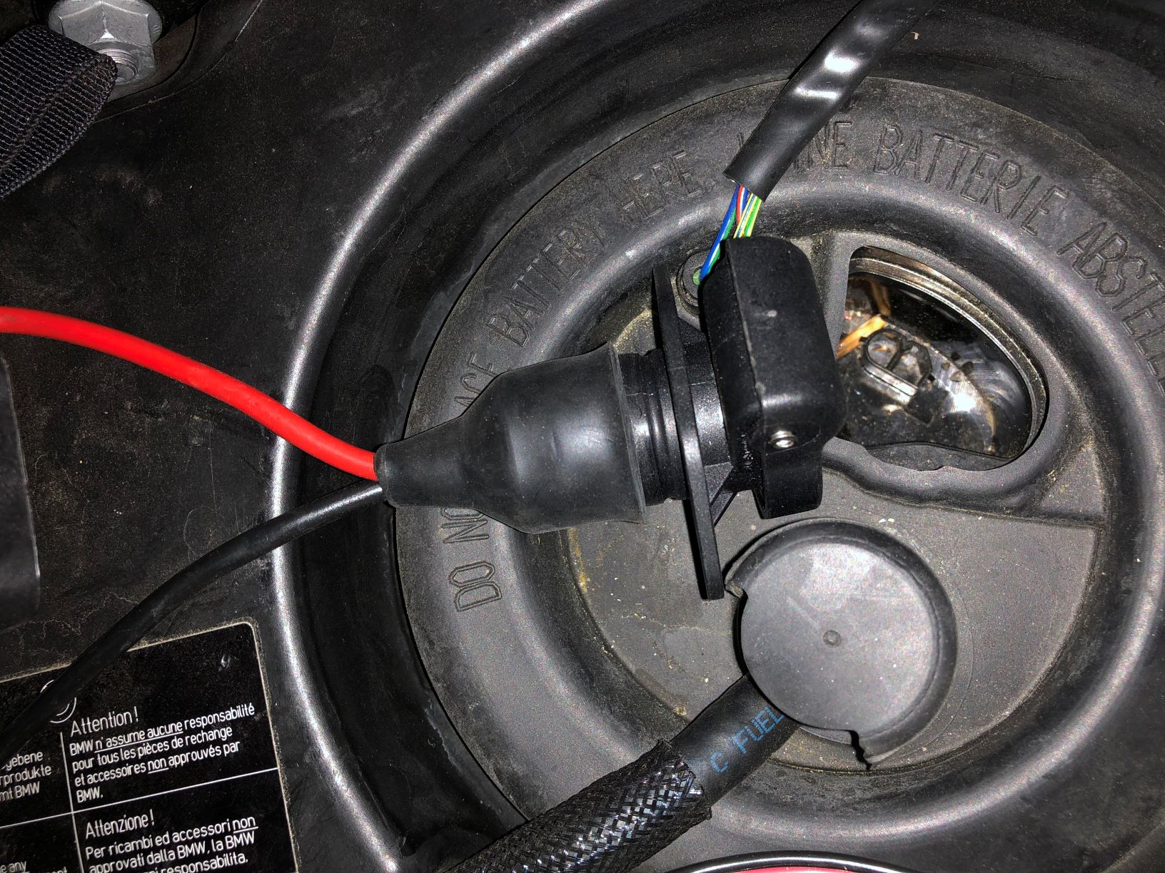

Ich war unterwegs und mein Motorrad wollte nachdem Tanken nicht mehr anspringen.
"Mühsam" die Batterie freigelegt und Starthilfe. Passt.
Ich habe jetzt ein dickes Batteriekabel an den Pluspol gelegt und unter die Sitzbank gelegt. ThumbUP
Falls es wieder mal passiert.
Für einfache Starthilfe habe ich mir ein Starthilfeset bestehend aus Buchse, deren Kabel permanent an den Batteriepolen verschraubt sind, und Stecker mit Klemmen besorgt. Beides passt unter die Sitzbank und fährt so immer mit.
Ich hatte das System auch bereits mehrfach in beide Richtungen im Einsatz: Starten der V-Strom meines Kumpels, Starthilfe für meine F 800 R (Batterie hatte bereits nach 1 Jahr "einen Schuss") mit meiner Honda, Starthilfe für unseren Plug-In Hybrid, als meine Frau mit leerer Starterbatterie liegengeblieben war. - Hat sich also gelohnt und geht ruck-zuck.
